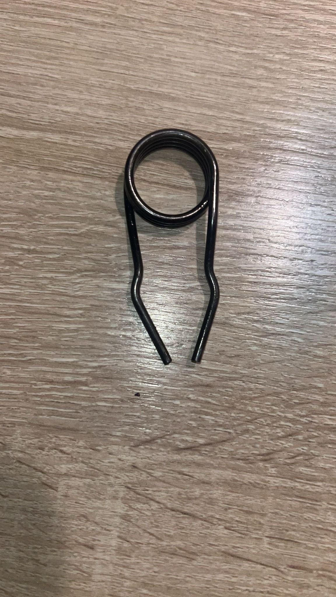

Nach langem suchen hatte ich das Problem ist gefunden, allerdings weiß ich nicht wie ich es beheben soll. Es liegt alles an der Feder (Bild 1).

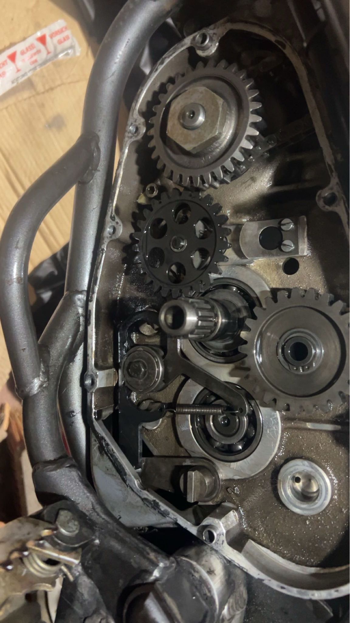

Bild 2 zeigt wie sie eingebaut wird, zu sehen unten rechts unter dem losen Zahnrad für den Kickstarter.

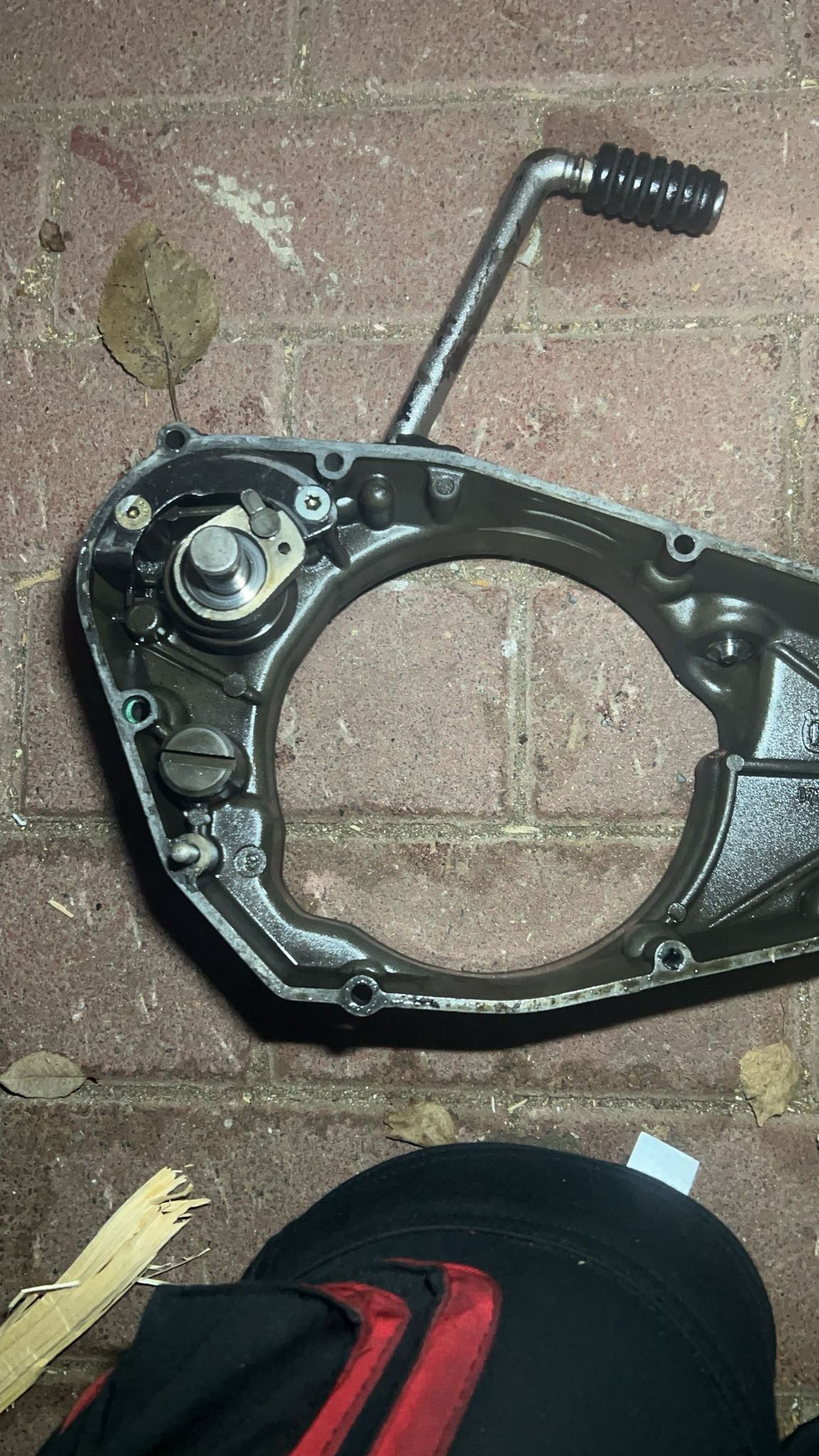

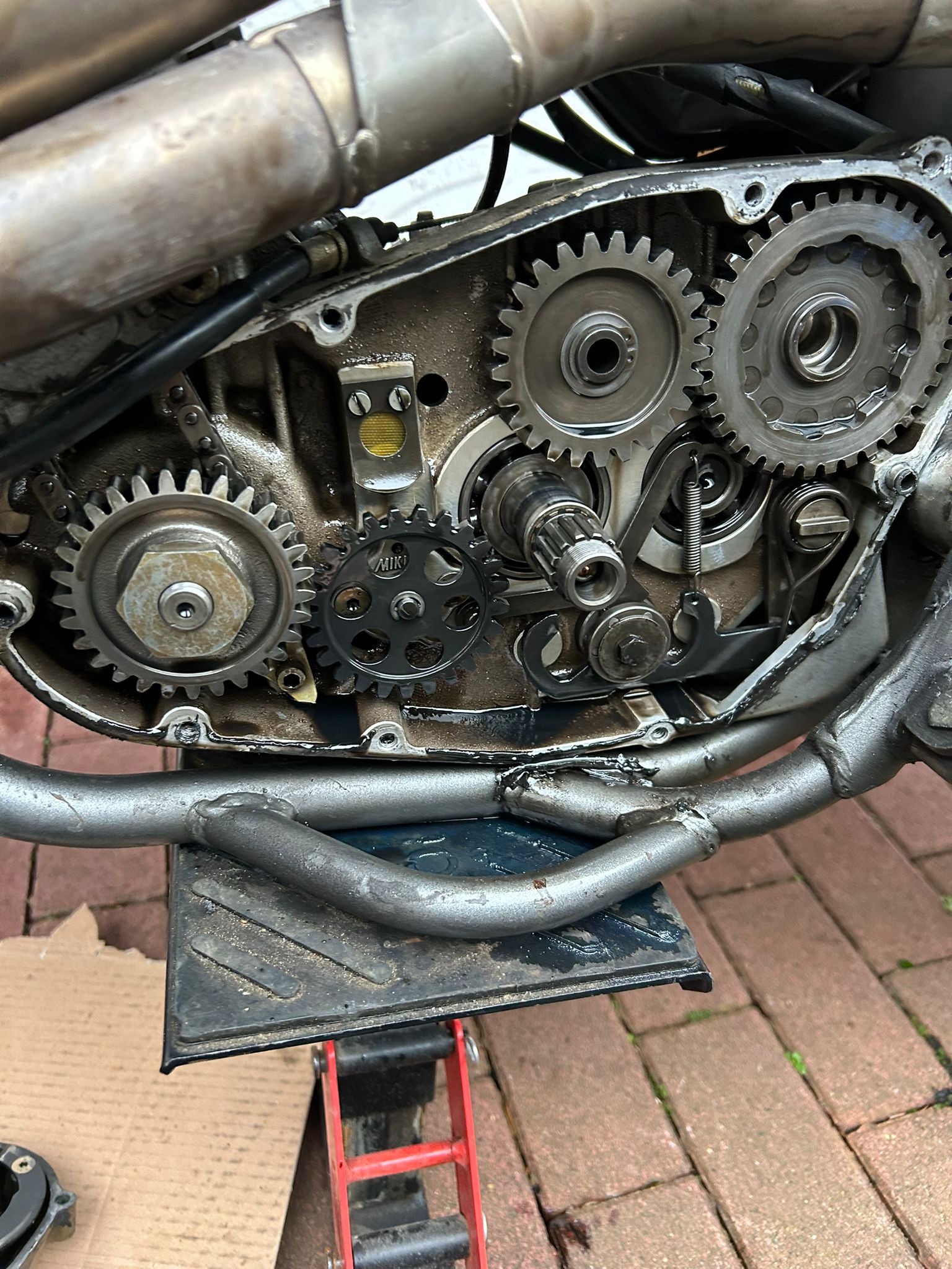

Das Problem, weshalb ich nicht weiß wie ich die Schaltung wieder in Gang setze ist folgendes: Der Pin vom Getriebedeckel, zu sehen auf Bild 3 (unter dem "großen Schlitz") muss quasi zwischen die Schenkel der Feder, sodass diese das Gestänge mitsamt dem Schalthebel immer wieder in die Mitte zieht.
Bei der Montage des Kupplungsdeckels ist allerdings der Kupplungskorb schon drauf, sodass absolut kein Platz ist die Schenkel um den Pin zu biegen.

Bild 2; Einbau der Feder

Vielleicht ist deine Feder verbogen. Die Montage sollte eigentlich kein großes Problem sein, siehe Beitrag #23 und #25.
https://www.husqvarna-forum.de/forum/vi ... 2&start=23
Auf dem Bild in #23 sieht die Feder anders aus.

Du hast recht, das sieht komplett anders aus als bei mir 😵‍💫
Da muss wohl eine neue her

[*]Feder eben eingebaut, alles wieder wie es soll!💪🏻 Die 40€ haben sich gelohnt. Danke für die schnelle Hilfe, die Saison kann in 3 Wochen endlich losgehen
