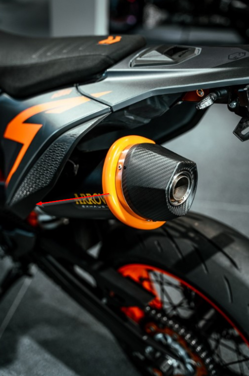

Mach dir aber am Besten ebenfalls beim neuen Topf einen Abstandshalter (zum Beispiel einen Auspuffring) unten an den Auspuff da deine Verkleidung je nach Zuladung und Taschen auch mit dem neuen Topf angeschmurgelt wird.
Beispielbild:

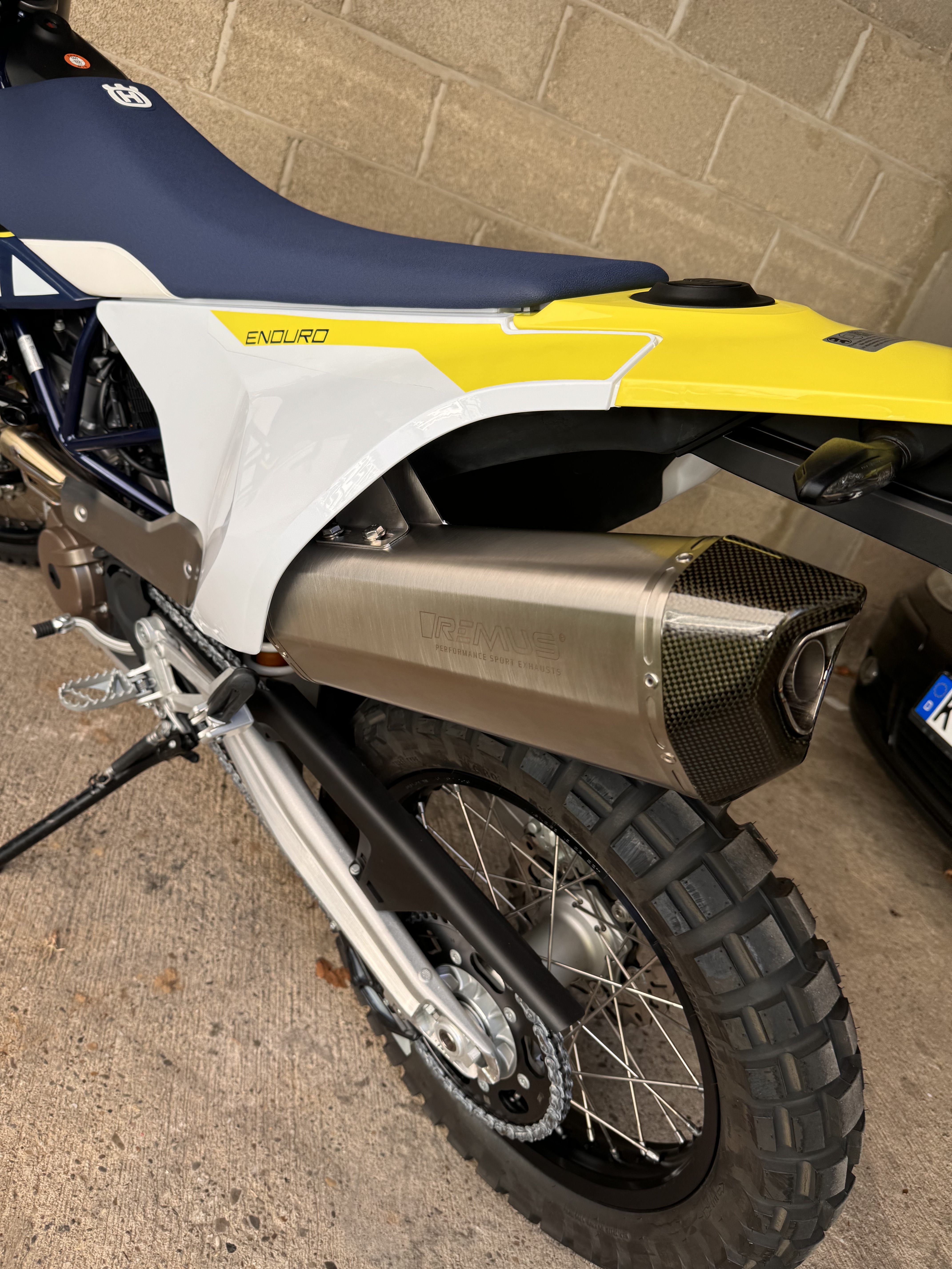

Ich habe auch den Remus drauf und kann alles was du beschreibst bestätigen. Ich finden den richtig gut und der Sound ist meines Erachtens auch der Beste.

Sieht halt nicht schön aus wie der da so hängt.
Müsste weiter hoch.

Du meinst bei mir jetzt? Ist mir bisher noch nicht aufgefallen dass der tiefer hängt aber ehrlich gesagt stört mich das auch nicht. Besser bisschen tiefer hängen aber dafür keine angebrannten Taschen.

Ich denke mal die Position verändert sich je anch dem wie man das Verbindungsrohr dreht.
Ich hab auch das Gefühl das meiner weiter drin ist und der oben mehr hinten raus steht. So als wenn ESD und Verbindungsrohr nicht vollständig zusammengeachoben waren. Aber ja, kann auch täuschen.

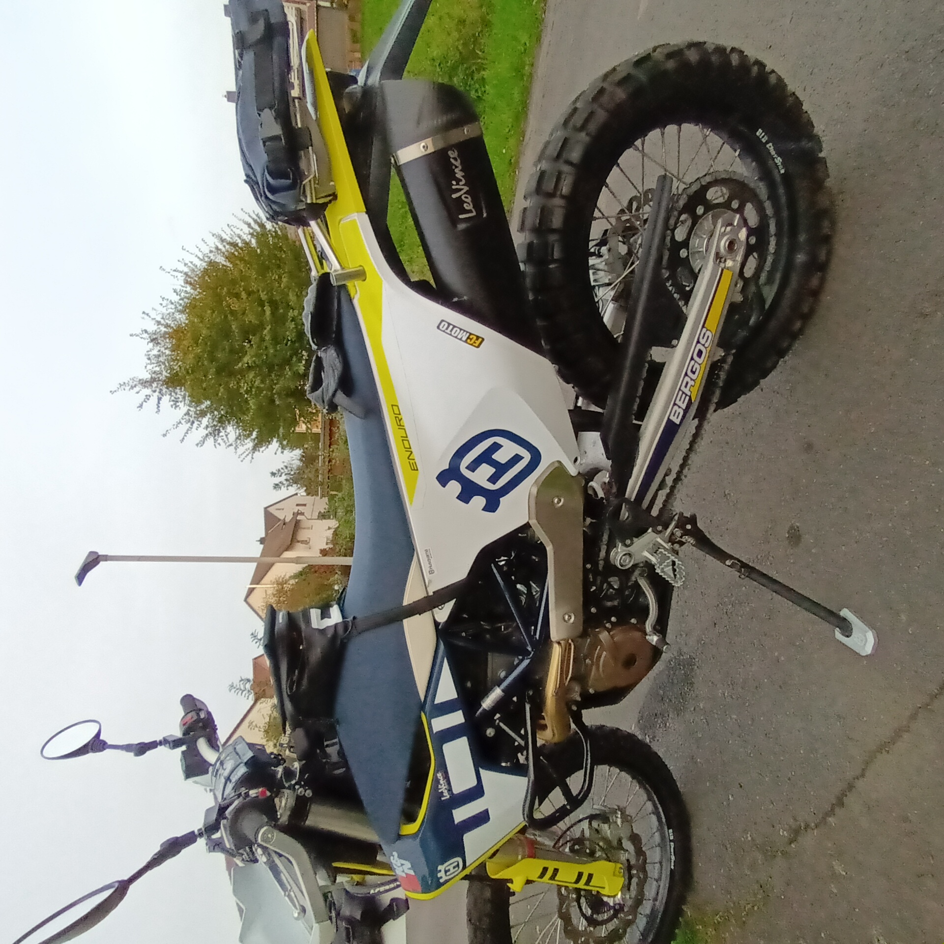

Hallo, ich habe den Leovince Nero montiert. Sehr passgenau, viel Platz zum Seitenteil, deutlich geringere termische Belastung für die Bauteile. Auch von Vorteil wenn man mit Packtaschen unterwegs ist. Sehr gute Verarbeitung, Dokumentation, Unterlagen usw. Optisch passt er top zur 701 . Der Klang ist deutlich dumpfer , nicht zu laut . Alles in allem passt er deutlich besser zu einem 700 er Einzylinder als der Originale. Der Leo bringt sogar noch etwas mehr Leistung auf s Diagramm und verliert keine. In Verbindung mit einem KuN Filter läuft sie in dem typischen Euro5 Drehzahlbereich deutlich entspannter. Ein echter Zugewinn wie ich finde. Bin sehr zufrieden .

LEO NERO
LEO NERO
