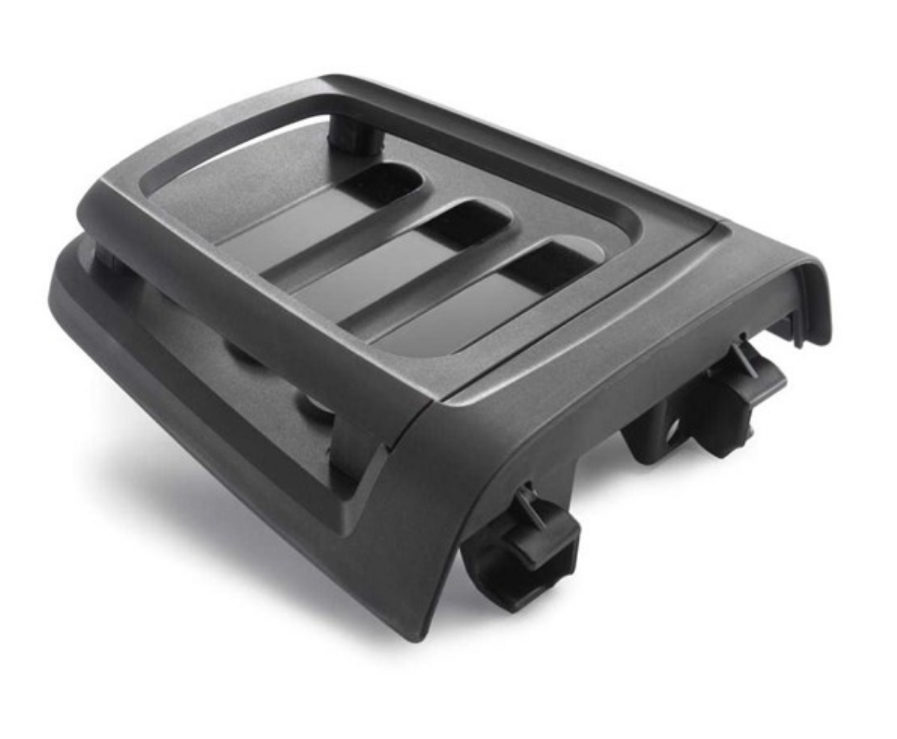

Lässt sich dieser Gepäckträger (Artikelnummer: 28012927044)
gegen den Sitz auch bei BJ >2019 verwenden?
Oder funktioniert nur das Teil von Ali >2020? Lt.Beschreibung passt es...
https://de.aliexpress.com/item/10050055 ... ry_from%3A

Ali 75,39 + 4,15 Versand, Original 96,56 incl. Versand...
Da würd ich zum Original greifen.

Ali gibt an ab 2020, KTM sagt bis 2019
Die Frage ist also nicht, was was kostet, sondern welches passt.
Soweit ich -inzwischen- weiß wurde nach 2019 der Heckrahmen geändert. Da wird es so sein, dass der KTM-Träger für die neueren Modelle zu kurz ist.
Ich bin mittlerweile soweit selbst was zu bauen.
Das ganze als eine Art abschließbare Heck-Box, oben bündig mit dem Haltegriff. Dann kann bei Bedarf ein Topcase, das nach hinten übersteht, aufgesteckt werden, so dasses die Bewegungsfreiheit nicht einengt.
Gleichzeitig bleibt der Raum zwischen der Steckaufnahme und der Oberkante nicht ungenutzt.

original von Husqvarna gibt es nur diesen Gepäckträger...
dieser passt nur auf Bj. bzw Modell 2018 + 2019
(leicht zu erkennen an den "Blinker unten beim Kennzeichen")
ab 2020 wurde der Heckrahmen geändert/verlängert...
(zu erkennen an den "Blinker oben beim Rücklicht")
dafür gibt es keinen original Gepäckträger mehr

Tatsächlich, der Originalgepäckträger ist für die Modelljahre 2018/2019 ausgeschrieben.

gibt es hier praktische Erfahrungen mit dem Originalträger, ist der tauglich oder sieht er nur hübsch aus?
Also nutzt den hier eventuell jemand gelegentlich, um ne Rolle o.Ä. zu befestigen?

ich hab meinen immer drauf
(aus optischen Gründen und weil ich immer allein fahre)
nützlich ?
ich würde behaupten 70% hübsch und 30% brauchbar
(eine kleine Rolle oder Tasche ist sicher machbar, viel Gewicht eher nicht)
Praktisch ist er beim Rangieren/Schieben, da kann man gut anpacken
