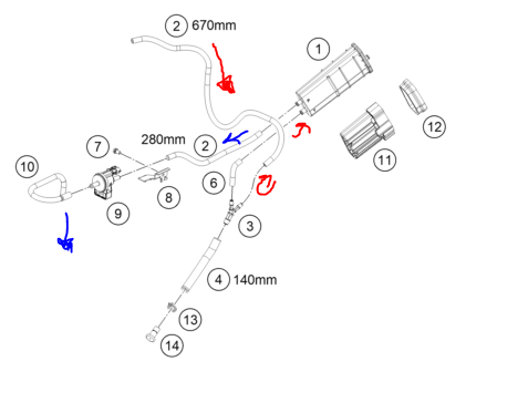

Bei meiner 2018'er gab es einen schwarzen Schlauch mit Stopfen am Ende, den hatte ich mal testweise gezogen und da kam mir ein schluck Benzin entgegen...
Ich habe das Motorrad dann nur noch randvoll getankt wenn ich direkt dannach noch ein Stück gefahren bin...

- Beiträge: 81
Re: 401er geht einfach aus, erneutes starten nicht möglich
Auch mal lesen was geschrieben wurde !!!!
Der Unterdruck entsteht weil der Schlauch vom EVAP- Ventil an den Drosselklappenstutzen angeschlossen ist und der Motor nun einmal einen Unterdruck auf der Einlas Seite erzeugt!!!
Rote Pfeile zeigen den Weg der Dämpfe und des Kraftstoffs zum Aktivkohlefilter.
Blauer peil zeigt den Weg wie die Dämpfe per Unterdruck durch das EVAP- Ventil zum Drosselkklappenstutzen gezogen werden.
Der Schlauch mit der Nummer 10 ist dann an den Drosselklappenstutzen angeschlossen.
Das der Filter eine Öffnung haben muss ist ja auch logisch, sonst würde man ja, ähnlich wie beim Tank, auch eine Unterdruck ziehen wenn keine Luft Nachströmt und wie sollte sie das ohne zusätzliche Öffnung, da der zweite Anschluss vom Filter ja an den geschlossenen Tank geht.
Die Dämpfe strömen vom Tank kommend durch den Filz und die Aktivkohle, also nix Augenwischerei sondern Filtereffekt.
Das Ventil kannst du frei lassen wie du willst, aber nicht die Öffnung im Drosselklappenstutzen, da sie dort sonst neben Luft zieht!!!!!
