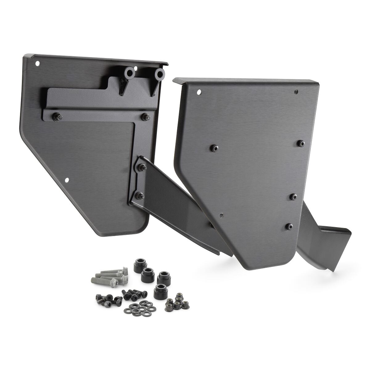

Also mittlerweile liefert Husqvarna selbst Seitentaschenträger, die so ähnlich aussehen wie die von Aliexpress. In den Infos steht »Integrieren sich perfekt in das Fahrzeugdesign«. Kann ich nicht wirklich bestätigen, obwohl kein Bild im angebauten Zustand dabei ist. Ein Paar Winkel aus pulverbeschichtetem Aluminium:
Dazu gibts Seitentaschen mit Rollverschluss. Steht nicht dabei, wie groß die sind, aber viel mehr als zehn Liter pro Tasche können das kaum sein:
Beides zusammen kostet 583,34 €. Eine Menge Geld für so wenig Stauraum. Also wenn es im Frühjahr die Vitpilen 401 wird, dann doch eher mit den 35-Liter-Koffern von SHAD. Selbst wenn die Anpassung der Träger teurer wird. SHAD liefert ein Set für die KTM 390 Adventure für knapp 500 € einschließlich Koffer. Heckrahmen und Soziusfußrasten kommen augenscheinlich denen der Vitpilen am nächsten; da wird sich der Aufwand für den Umbau (hoffentlich) in Grenzen halten.

OK, aber nur für die Softtaschen LC2. Zusammen 27 Liter, nicht verlockend. Hartschalenkoffer sind mir lieber, wobei ich die Urban-ABS-Koffer allerdings auch nicht mag; zu wenig Stauraum, Rundumreißverschuss statt richtiger Schlösser, Verriegelung am Seitenträger ist innen im Koffer. Die würden sicherlich trotzdem passen, aber SW Motech wird die aus irgendwelchen Gründen hier weggelassen haben. Noch weniger Beinfreiheit für den Sozius…? Sichtbarkeit der Blinker, wenn die Koffer zu weit nach hinten hinausragen…?
Aber egal, ich hab mir im März eine Triumph Speed 400 gekauft und warte nun darauf, dass SHAD das 3P-Trägersystem adaptiert. Ist jedenfalls in Planung, wie man mir auf meine Nachfrage geschrieben hat. Die geplanten Neuheiten von SHAD gibt es immer hier.
Re: Seitenkoffer für 2024er Vitpilen 401
Ich habe zwei Sysbag WP in M dran, reicht für mich, aber ja, sind nicht abschließbar.
