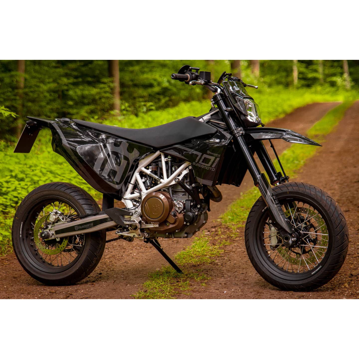

ich wollte euch nach eventuellen Erfahrungsberichten zu richtigen Enduroreifen fragen. Der Reifen sollte wirklich vordergründig Offroad, auf einer umgerüsteten 701 Supermoto (auf Endurorädern), bewegt werden. Derzeit sind TKC 80 vom Vorbesitzer des Radsatzes montiert, die demnächst gewechselt werden müssen, da sie einfach alt sind.
Wie gesagt zum Fahren auf der Straße habe ich die Supermotoräder hier solls nur um Enduroaktivitäten gehen. Dabei hauptsächlich Wald, Feld, Sand (Brandenburg halt) Die TKC 80 verkleben halt bei Nässe schnell und bieten dann kaum Traktion.

Vorher (Supermoto)
Vorher (Supermoto)
Umgerüstet
Umgerüstet
