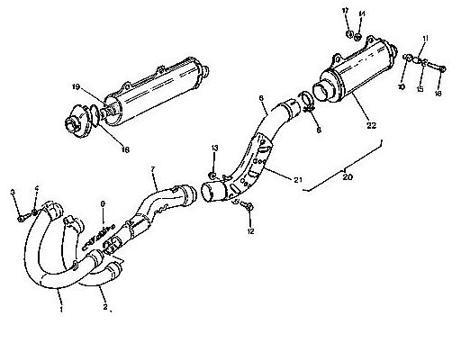

Bin gerade dabei meine Dino Töpfe also die neueren mit Reflexionssystem umzubauen und die Hülle der ESD von der Dual mit Kat drauf zu machen.
Hier mal ein Bild von diesem Model wie er innen aussieht.
Weiß zufällig jemand wenn ich bei den Dual ESd nur den Kat entferne ob dies dann vom Gewicht und Durchlass gleich ist wie die ESd von den Dinos.
Gruß Jörg

Nein, nicht gleich und extrem schwerer.
Der Dualdämpfer hat innen unterm Alumantel ein komplettes Edelstahlgehäuse, dazu ziemlich gedrosselt, die Abgase müssen sich durch nur ein paar 5mm Löcher zwängen.
Durch den Kat kann man so durchgucken, ich glaube nicht, dass das entfernen des Kats viel bringt, deshalb ist bei mir der Kat drin geblieben, auch aus Gewissensgründen.
Also Vorderteil mit Kat von der Dual im Alumantel der Dual, dann den Rest vom Dino, aber etwas geöffnet um den Kat zu kompensieren.

Hast noch einen Tip zum öffnen des Dual Esd.
Hab mal die Nieten entfernt bin mir jetzt noch nich sicher wie ich am besten die Edelstahl Endkappen entferne.
Sitzen echt schwer drin, wie hast du das bei dir gemacht.

Wie gesagt, das sind keine Endkappen, sondern unter der Aluhülse steckt ein komplettes geschlossenes Edelstahlgehäuse.
Schalldämpfer am Alugehäuse festhalten und mit dem Endrohr unaufhörlich mit Schwung auf einen Holzbalken schlagen, bis sich was tut.
