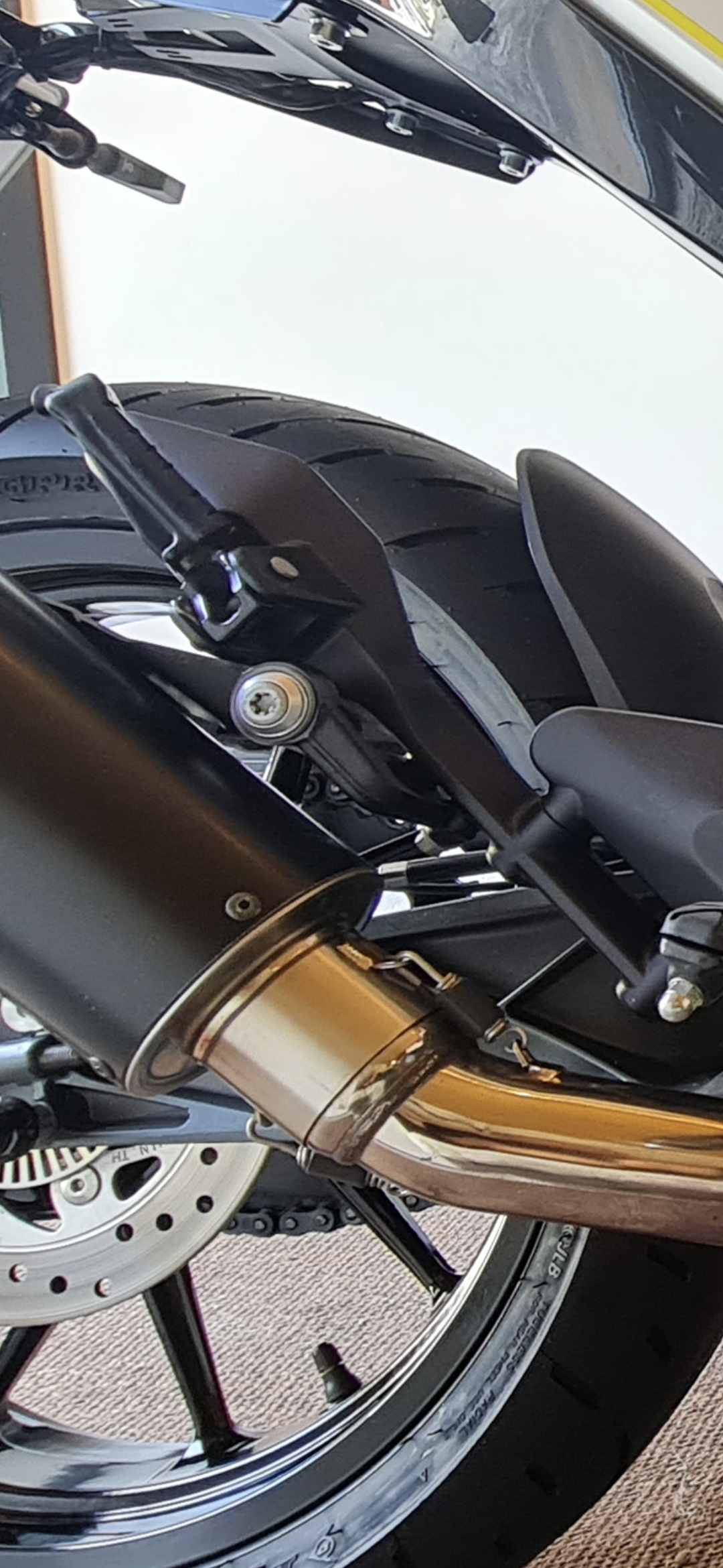

Bei meiner 2019 ner sieht das mit angebauten Soziusrastenhalter so aus!

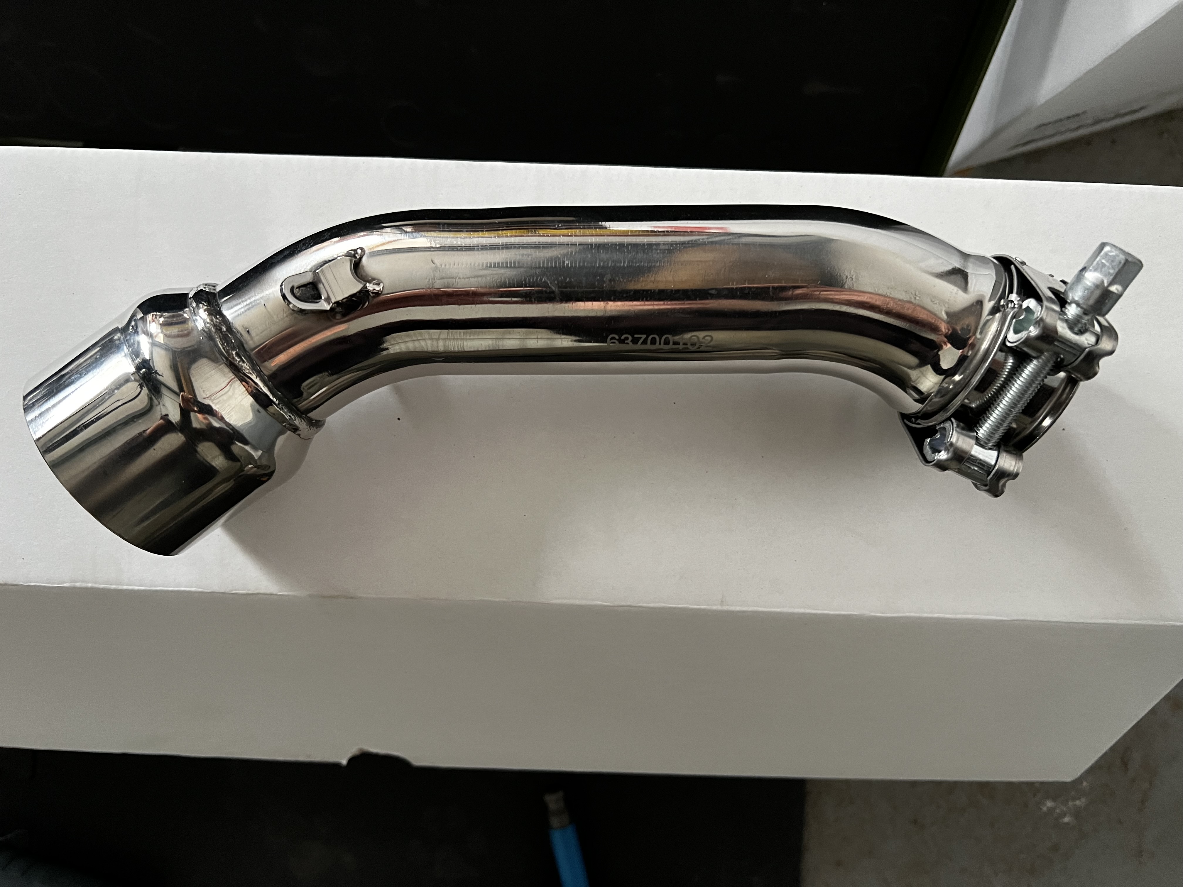

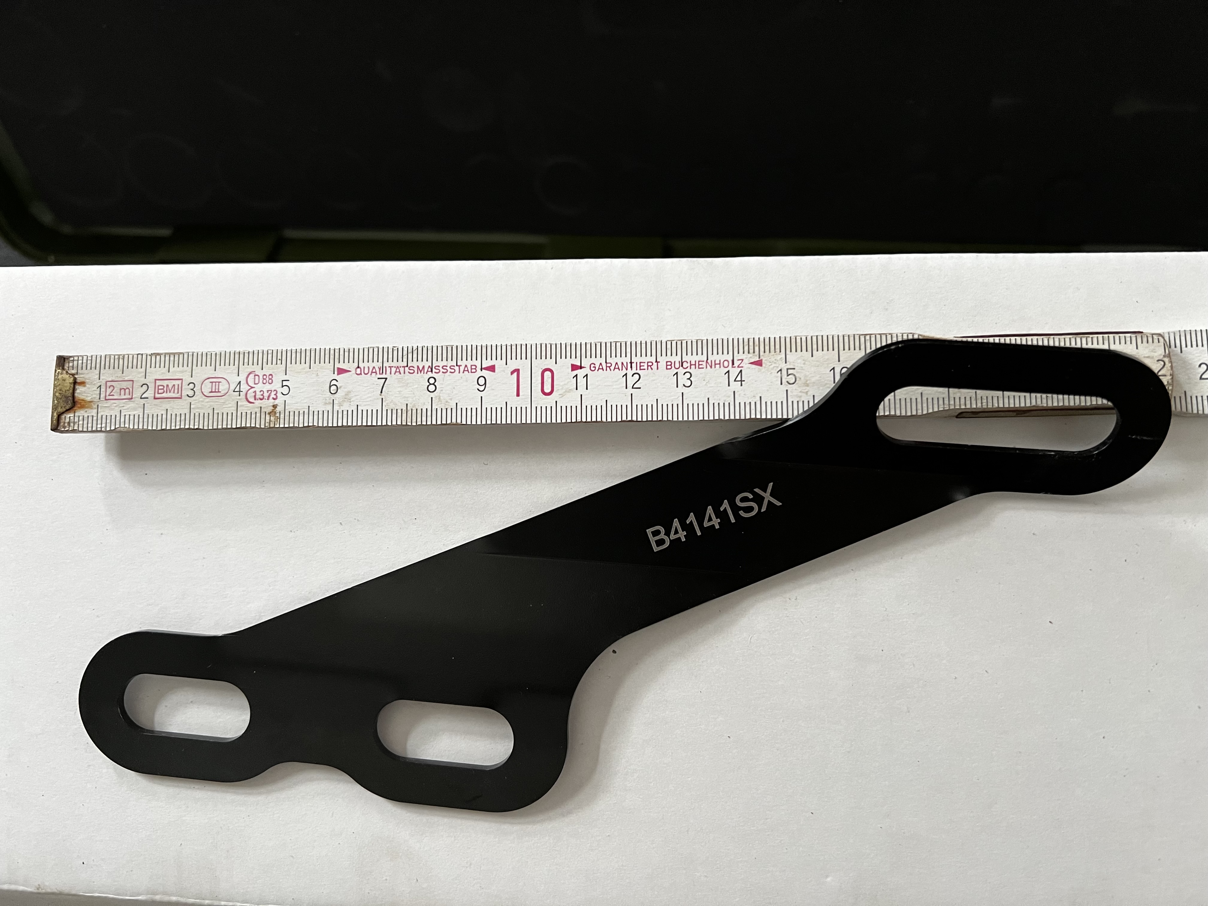

Hey Baba, danke für die Bilder und deine Hilfe. Bei mir sehen die Halter so aus
mj-kwak
Beiträge: 23
Registriert: 28.11.23 - 23:38
Motorrad: 401 2023
Re: Bester Auspuff für Vitpilen 401 MJ 2022
Beitrag von mj-kwak »
Der längere der beiden ist aber so wie auf dem Bild abgebildet falsch herum. So sieht man die Nummer und die Wölbung des Halters, die sich ja der Rundung des Auspuffs anpassen soll, schaut von Auspuff weg.
Drehe ich ihn aber so, dass die Wölbung passt, dann schaut er in die falsche Richtung.

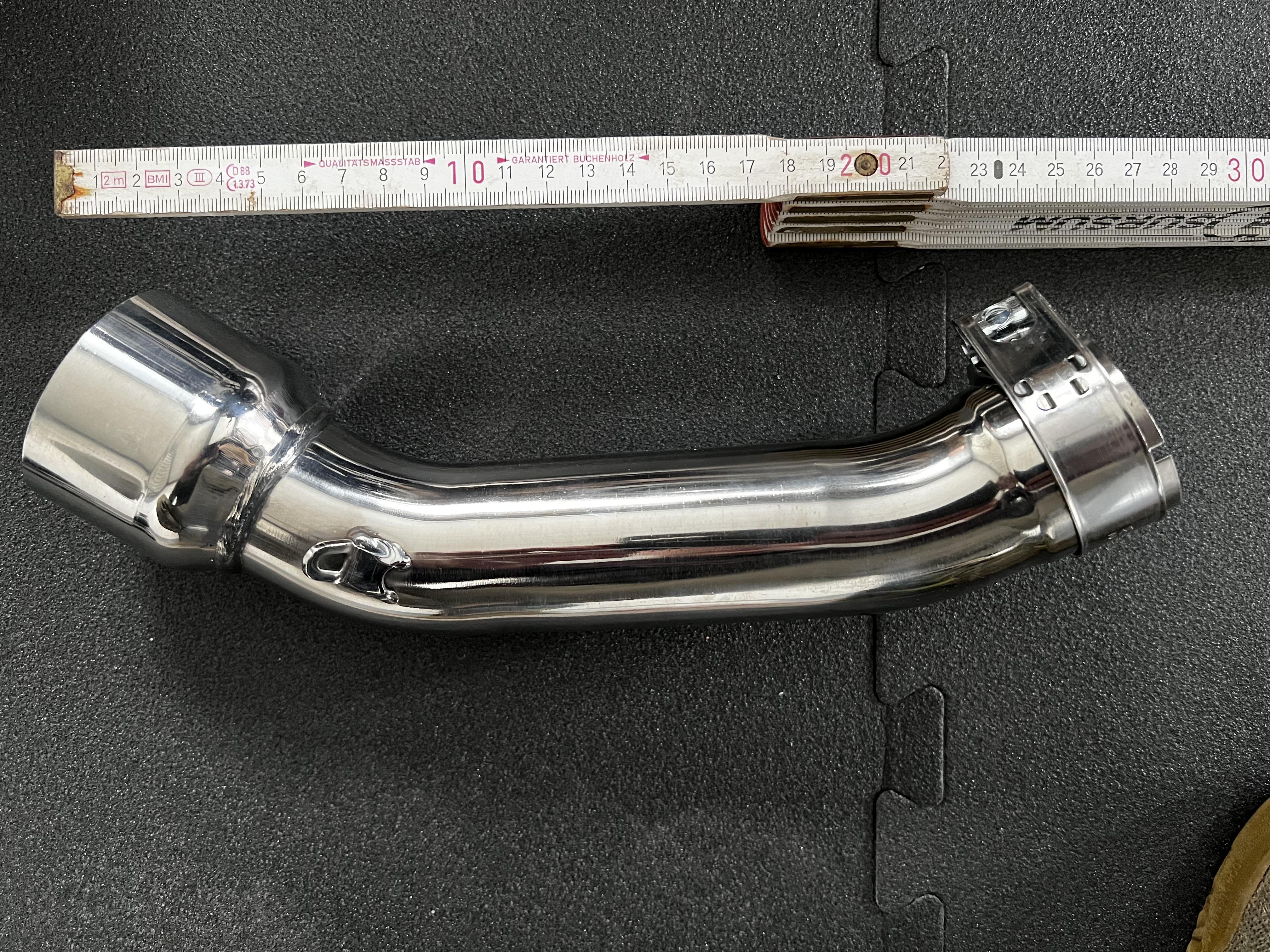

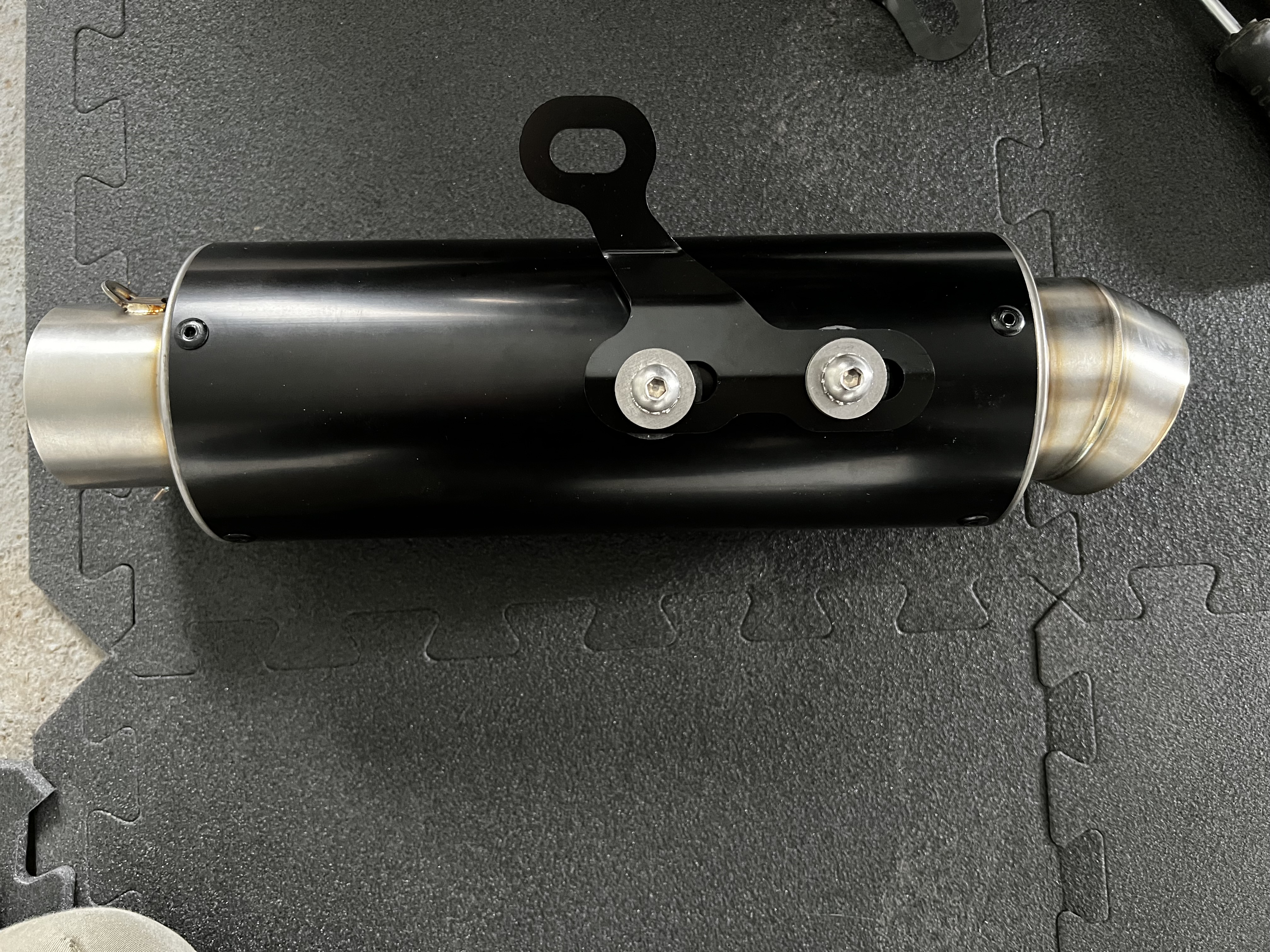

Hier mal noch ein paar weitere Fotos

Oh man, dann haben die den Halter spiegelverkehrt gefertigt!
Dann drücke ich dir die Daumen, dass sie dir schnellstmöglich den richtigen Halter zusenden!

Ich habe irgendwie auch das Gefühl, dass das Zwischenrohr nicht wirklich passend ist.
Wenn alle Stricke reissen, dann hole ich mir den Arrow GP2 black :roll:
mj-kwak
Beiträge: 23
Motorrad: 401 2023
Tatsächlich haben sie mir ein falsche Modell geschickt. Also sowohl Halter als auch Zwischenrohr sind falsch. Ob der Auspuff an sich auch anders ist weiß ich nicht. Auf jeden Fall geht er jetzt erstmal zurück…

Heute kam das Kommando zurück, Der Typ vom Shop meinte er hätte einen Fehler gemacht, ich soll dich noch nicht zurückschicken. Mehr Auskunft gab es nicht…

Heute kam unerwartet schnell der passende Halter an - direkt vom Hersteller.
Jetzt passt alles - danke allen die geholfen haben :)
