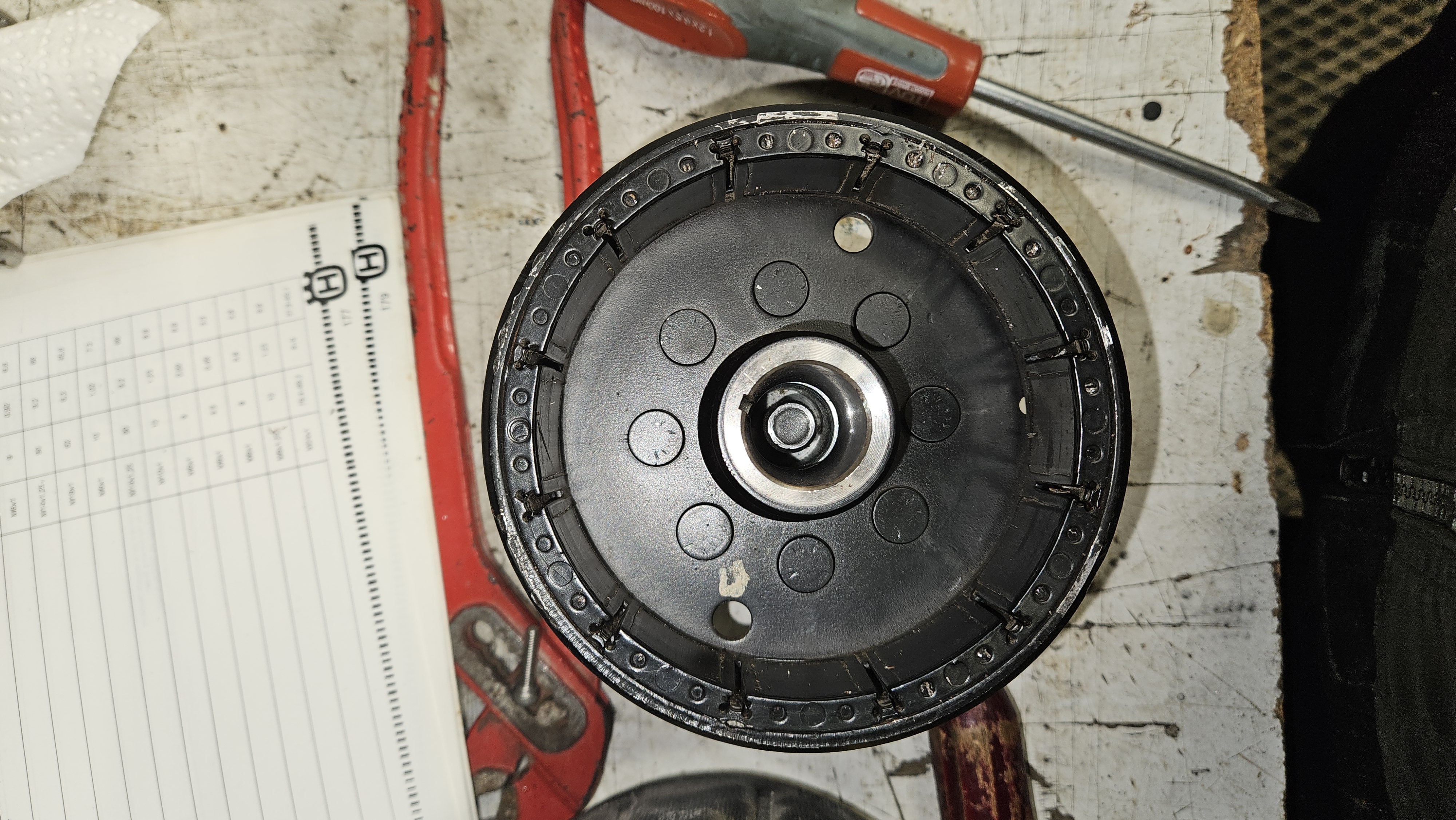

So sehen aktuell Polrad und Spulen aus.
Eigentlich ja optisch ganz in Ordnung,
oder fällt euch da schon auf an was es liegen könnte?

Haste mal nachgemessen?
Passt das Maß noch?
Sind die Magnete locker?
Manchmal kann man die schon von Hand drehen…

Also das Maß stimmt und die Magnete sind fest.
Zündzeitpunkt verändert man indem man die Platte auf der die Spulen sitzen nach rechts bzw. links dreht oder?
Rechts späterer Zündzeitpunkt und nach links früherer?

Ja, aber da ist eine Markierung und dass ist die Grundeinstellung. Musste mal genau hinschauen…
