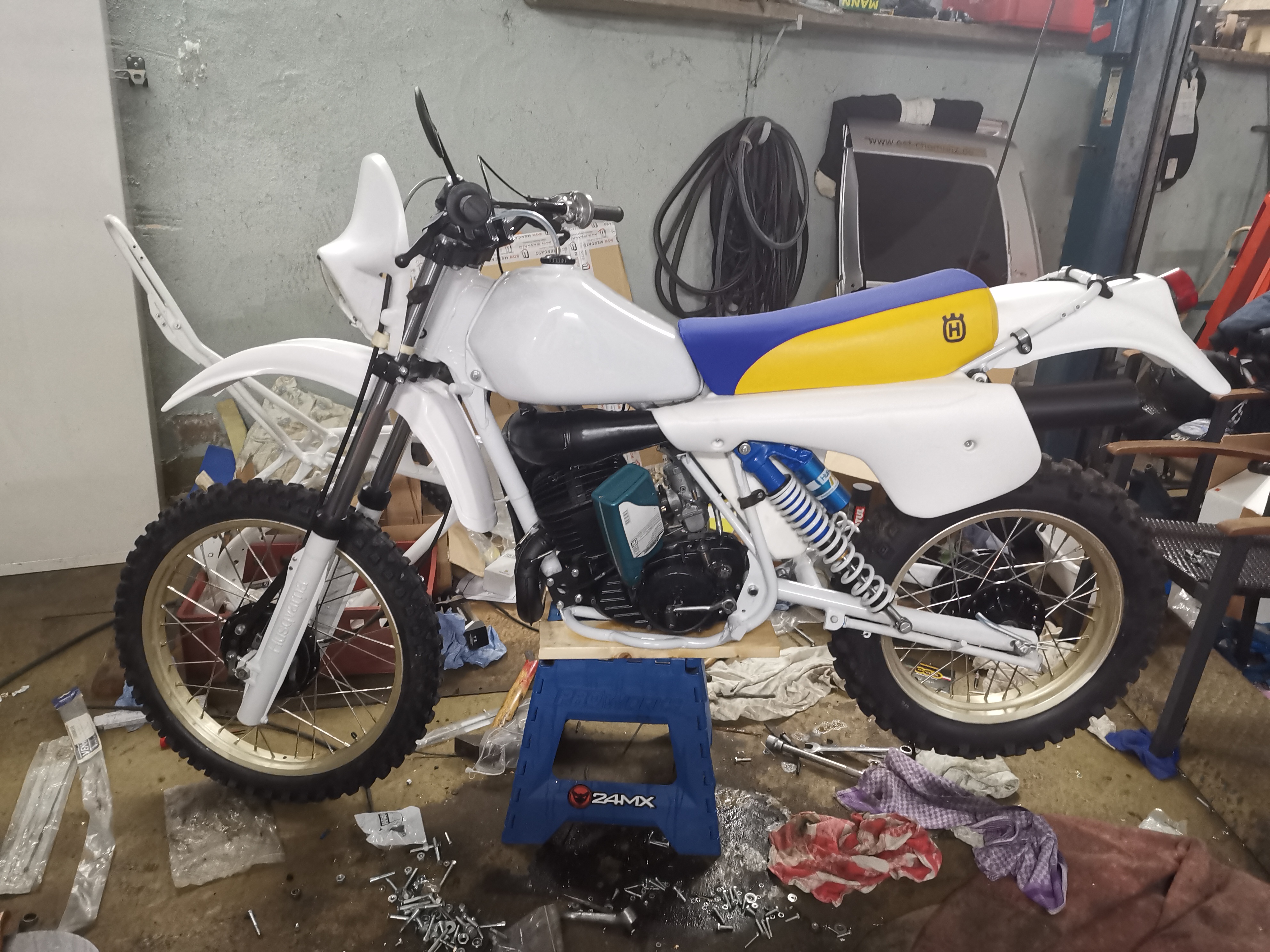

kargo
Beiträge: 48
Registriert: 02.03.23 - 16:50
Re: Husqvarna wr 240 bj. 83
Beitrag von kargo »
Derzeitiger Stand.
