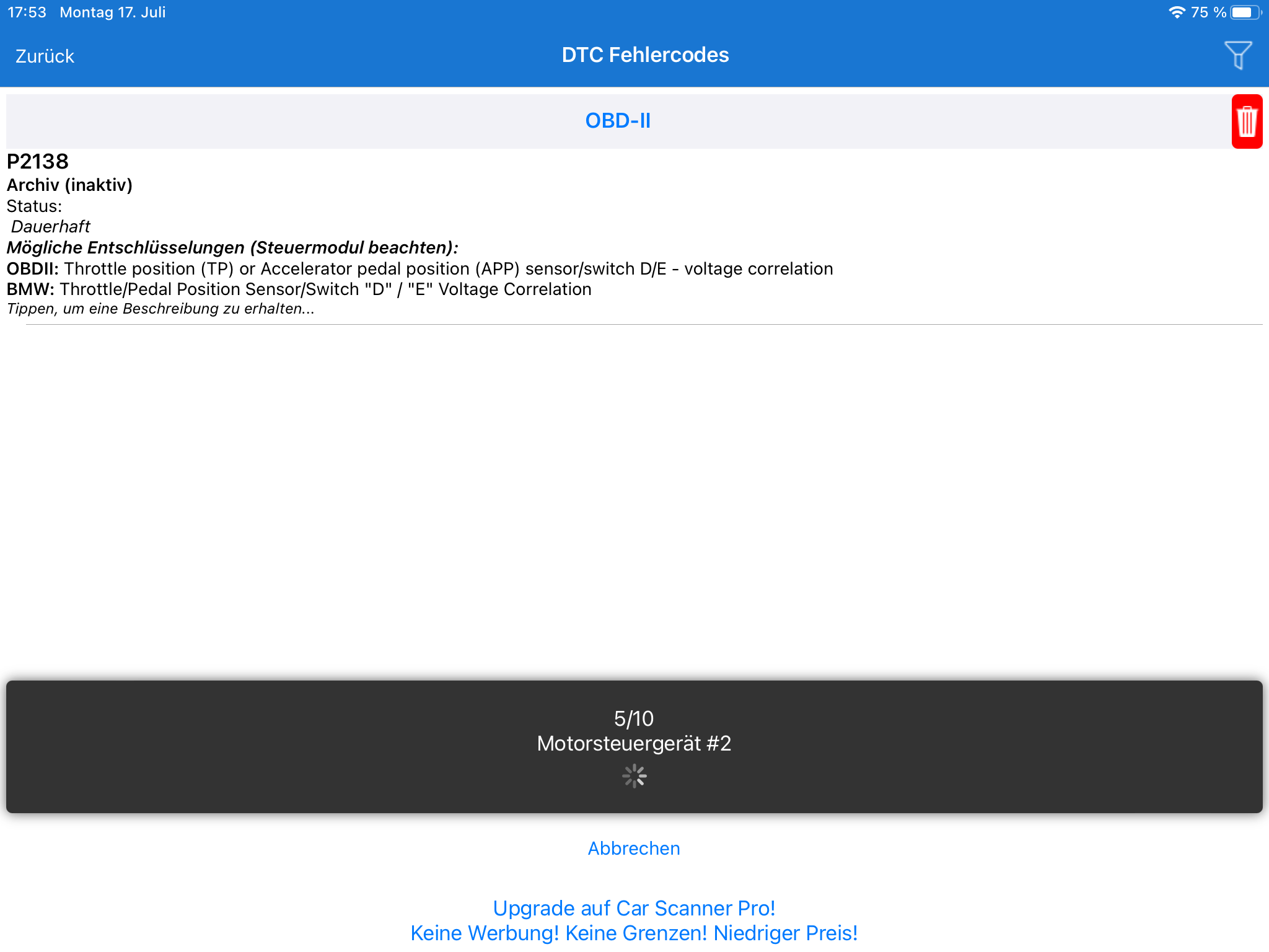

Hallo ich habe aktuell ein kleines Problem mit meiner Vitpilen
Manchmal geht sie nach einen manchmal nach 15km in den Notlauf
Sprich 1. Gang und ca 17 kmh (nimmt gar kein Gas an)
Es brennt dann die Motorkontrolle, das ABS und die Traktionskontrolle
Ich habe mir jetzt mal wie im anderen thread beschrieben an die Diagnose gemacht
Und dabei kommt folgender Fehler
Kennt oder hatte schon mal jemand ein Problem mit dem Gasgriff?
Für Vorschläge bin ich sehr dankbar
Gruß kneite
Gruß kneite

Dein Fehlercode hat ja irgendwas mit der Drosselklappe zu tun. Ich glaube aber nicht, dass die Ursache deines Problems damit zu tun hat.

So…ich habe mal auf Verdacht meinen Gasgriff gewechselt. Danach habe ich die Batterie abgeklemmt und die Motorleuchte ging aus…
Jetzt konnte endlich auch mal die Daten meiner Vitpilen auslesen. Unter anderem hatte ich die Fehler P2125 und P2138…
Jetzt kann es evtl. nur noch sein, dass ich den Poti an der Drosselklappe nachjustiere muss…dafür bräuchte ich aber vermutlich ein besseres Multimeter…
Die Fehlercodes habe ich gelöscht und bin mal gespannt, was passiert…

Seit dem Wechsel des Gasgriffs ist wieder Ruhe eingekehrt. Ich hab einen Griff einer KTM 690 SMCR -gleiche Teilenummer- von 2021 günstig bei Kleinanzeigen eingekauft und verbaut…ist plug&play. Der Tausch ist aber nicht ganz trivial, da man die Tankverkleidung komplett und die Front bis auf die Rückseite der Verkleidung demontieren muss. Aber die Stunde Arbeit hat sich gelohnt…

Vielen Dank für die Antwort
ich hab mir im Winter ebenfalls einen solchen Gasgriff gekauft, und jetzt vor kurzem eingebaut.
Der fehler ist zwar aktuell bei mir noch Vorhanden,
aber das Mopped läuft seit 300km ohne Probleme
Vielleicht muss ich sie auch einfach nochmal Anstecken...
Es scheint auf jeden Fall auch bei mir das Problem gewesen zu sein.
Gruß kneite
