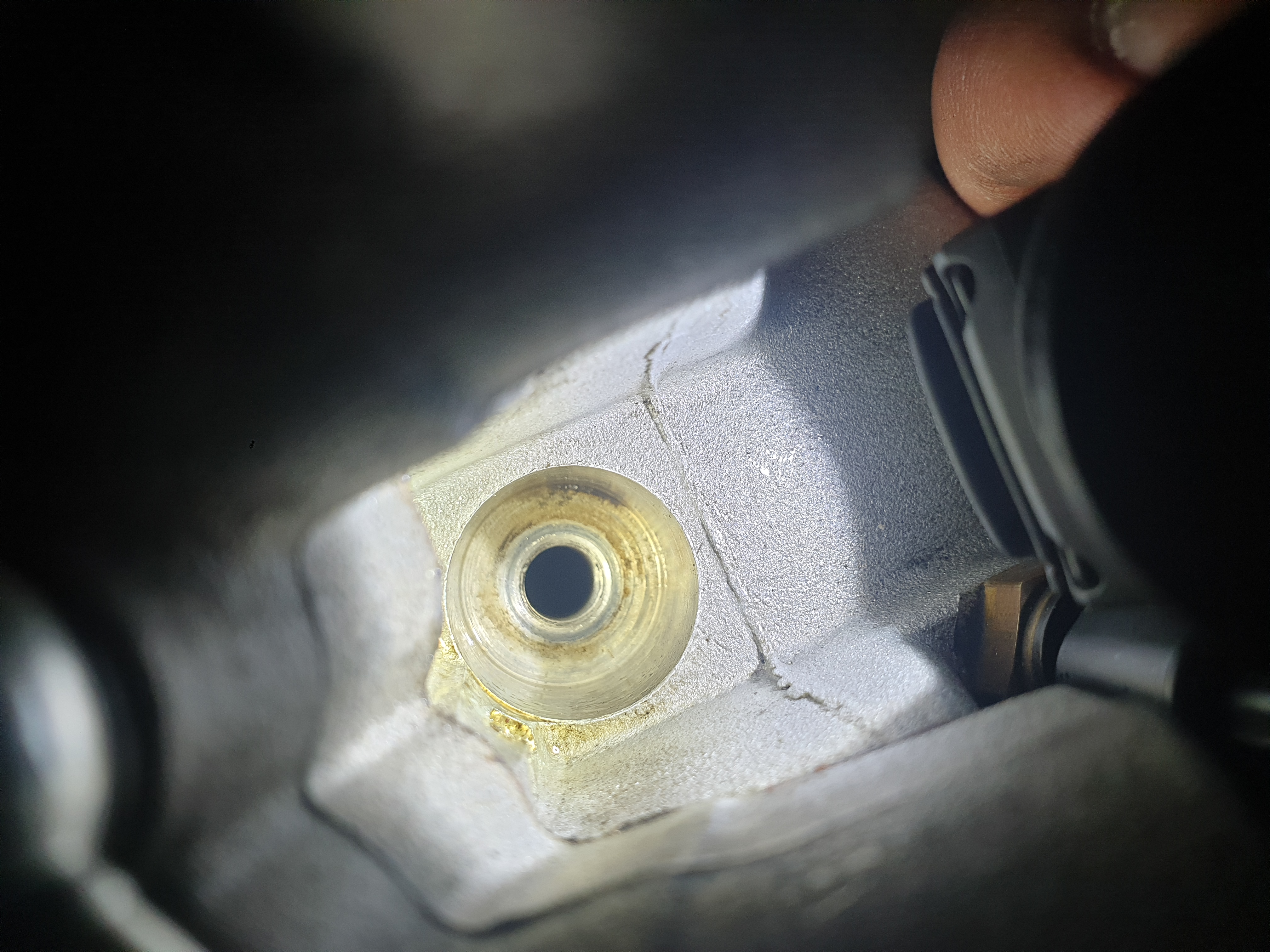

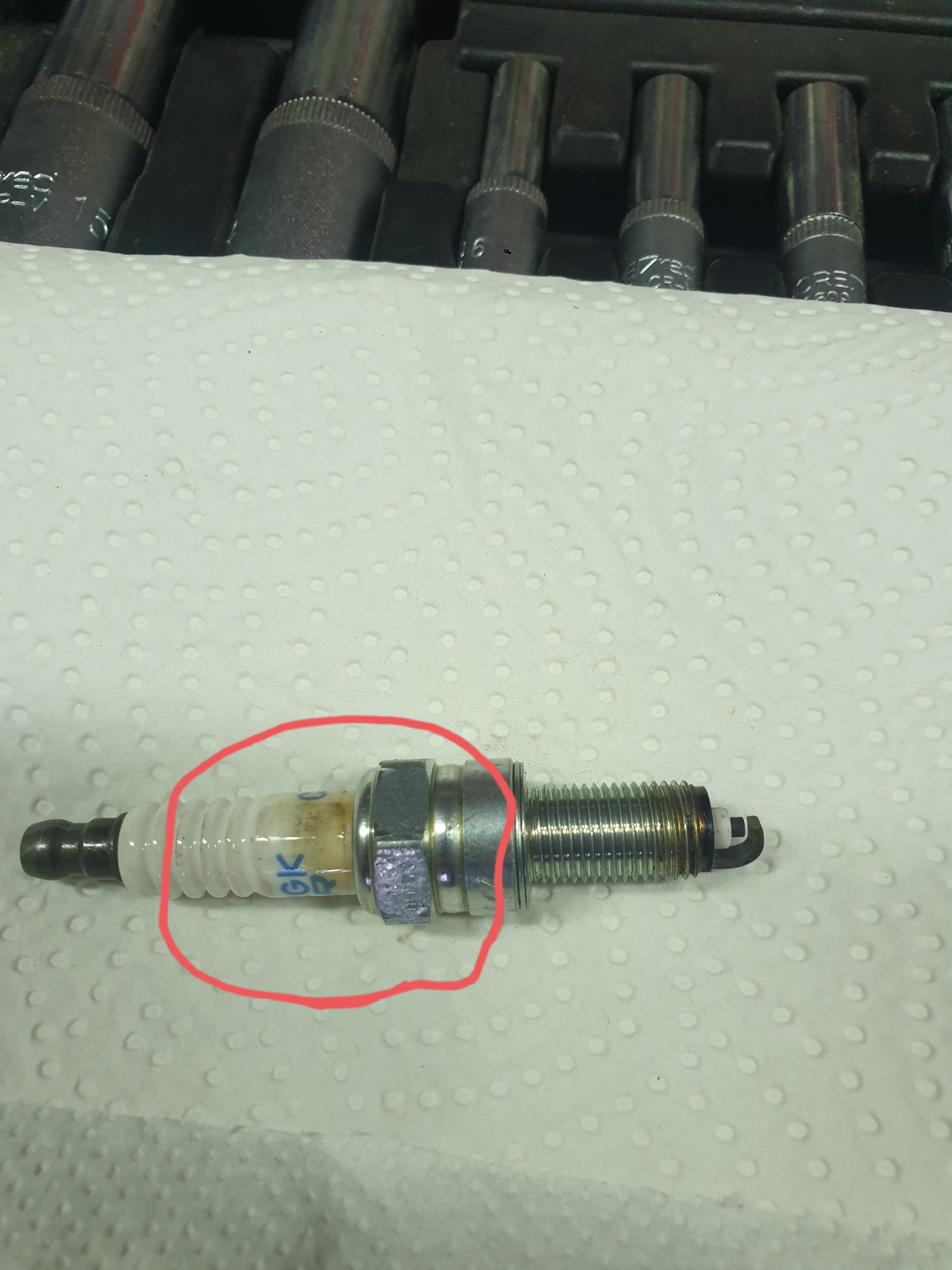

Hatte da nochmal ein bisschen nachgeschaut.
Habe bei der Zündkerze oberhalb und im Zündkerzenschaft Öl gefunden.
Woher das herkommt kann ich mir nicht erklären, vllt Ventildeckel oder Zylinderkopf Dichtung undicht. Habe nur ein ganz leichten Ölfilm endeckt.
Die Zündkerze habe ich vor ca.500km eingebaut, als ich auch das Motorrad gekauft habe. Die alte Zündkerze war sauber.
Vorher war auch 10w40 drin, habe auf 300V 15w60 gewechselt.
Das ist ja viel Dickflüssiger, dann kann ich mir nur erklären, dass da eine Dichtung erst seit kurzen kaputt ist. Sonst hätte vorher ja viel mehr dran sein müssen. Was auch noch komisch ist, das öl sieht so golden aus. Mein Öl ist Grün.
Muss ich mal im Auge behalten. Vielleicht hatte ja hier jmd was ähnliches gehabt oder weiss was nicht stimmt.
Und auch wenn jmd zu der Leerlaufdrehzahl noch eine Idee hat, bitte reinschreiben.
