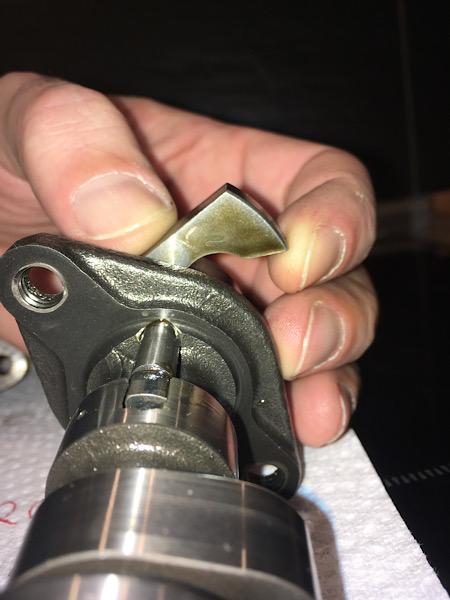

Nockenwelle ist gekommen. Sie ist genau gleich mit der 1998er. Das Zahnrad ist anders (Anschlag extra, nicht an der Schraube) und das Gewicht ist wesentlich kleiner. Allerdings ist die Welle beim Simmering ziemlich eingelaufen, sodass ich meine Welle nutzen werde.
Mir ist aufgefallen, dass die Nocke vom Gewicht nicht ganz verschwindet, wenn das Gewicht ausgelenkt ist. Ist das wirklich so, dass es fast einen mm heraussen bleibt? Da heben doch die Ventile ab? Ich würde die Nocke soweit abschleifen, dass hier kein Sprung ist.
Habt ihr da Fotos wie es bei anderen Wellen aussieht?
danke & mfg Wolfgang

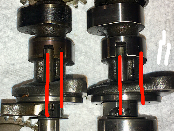

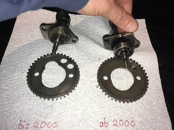

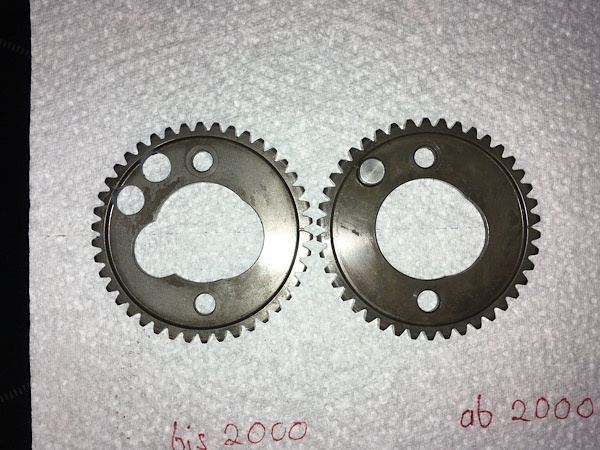

So jetzt die Aussagen die ich zu den Unterschieden der Nockenwellen sagen kann.
Auf meinen Bildern ist immer links bis Bj und rechts ab Bj 2000.
Merkmale:
Welle bis 2000:
- großes Autodeko Gewicht (Anschlag ist die eine Schraube vom Nockenwellenrad)
- Nockenwellenrad ohne Anschlag für Autodeko
- Bohrung für die Autodeko Welle ist näher an der Ölbohrung (von der Steuerkette aus gesehen weiter rechts)
Welle ab 2000:
- kleines Autodeko Gewicht (Anschlag ist ein extra Knubbel am Nockenwellenrad)
- Nockenwellenrad mit zusätzlichen Anschlag
- Bohrung für die Autodeko Welle ist weiter von der Ölbohrung entfernt ( von der Steuerkette aus gesehen weiter links)
Hier nun die Bilder um es etwas anschaulich zu machen:
Steuerketten Räder
Alles zusammen
Nockenwellen
Versetzte Bohrung für den Deko
Im ausgelenkten Zustand ist der Deko so geformt das er den Nocken gleich ist nicht tiefer oder höher.
Ich hoffe es hilft weiter.

Hier Bilder von meinen Wellen:
Hier sieht man, dass die Nocke nicht komplett flach ist. Nachdem beide Wellen gleich sind, denke ich das beide die "alten", vor 2000 sind.

Zahnrad 2000:
11291

Hallo Wolfgang,
Auf deinem ersten Bild ist eine bis BJ Nockenwelle mit ab BJ Nockenwellenrad und deko.
Der Grund warum das nicht geht und der deko übersteht ist eben das die Bohrung fur den deko zu weit rechts (auf deinem Bild) zur Ölbohrung ist. Daher kann der Deko nicht ganz auslenken bevor er am Anschlag beim Rad ist.
Das abschleifen hilft dir nicht weiter, da die geänderte Position auf der Welle der Hauptgrund ist warum die ab 2000 besser funktioniert.

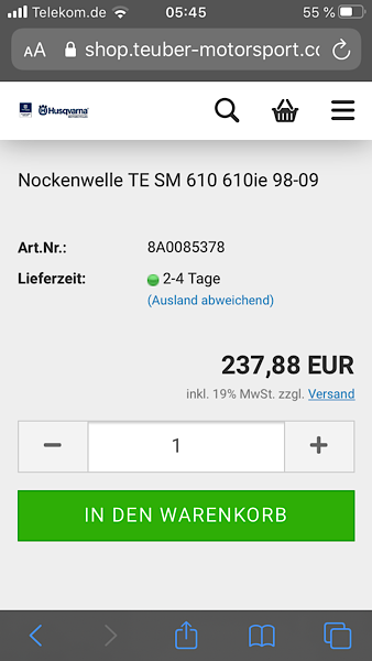

Was kannst du tun...
Nockenwellenrad und deko ab 2000 hast du nun fehlt die richtige Welle! Die gibt es neu noch zu kaufen ca 240€ dann hast du Ruhe ! Oder versuchen gebraucht eine zu finden (was schwierig wird )
Die Rille vom Einlaufen sieht noch nicht so schlimm aus, denke die würde sogar noch gehen und dicht bleiben, hilft dir jetzt aber nicht wirklich bei deinem Problem weiter.
