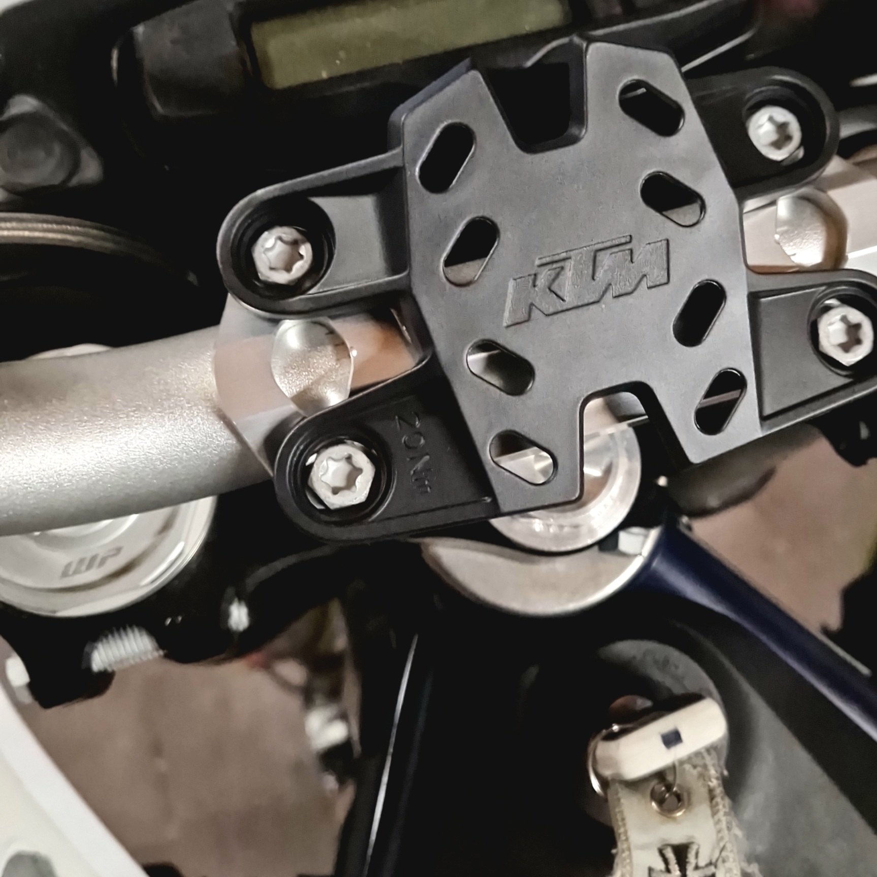

Ich habe mir jetzt mal aus dem KTM Shop eine Aufnahme bestellt. Ich hoffe einfach, dass sie passt da es im Grunde genau das ist wonach ich gesucht habe. Fotos folgen dann.

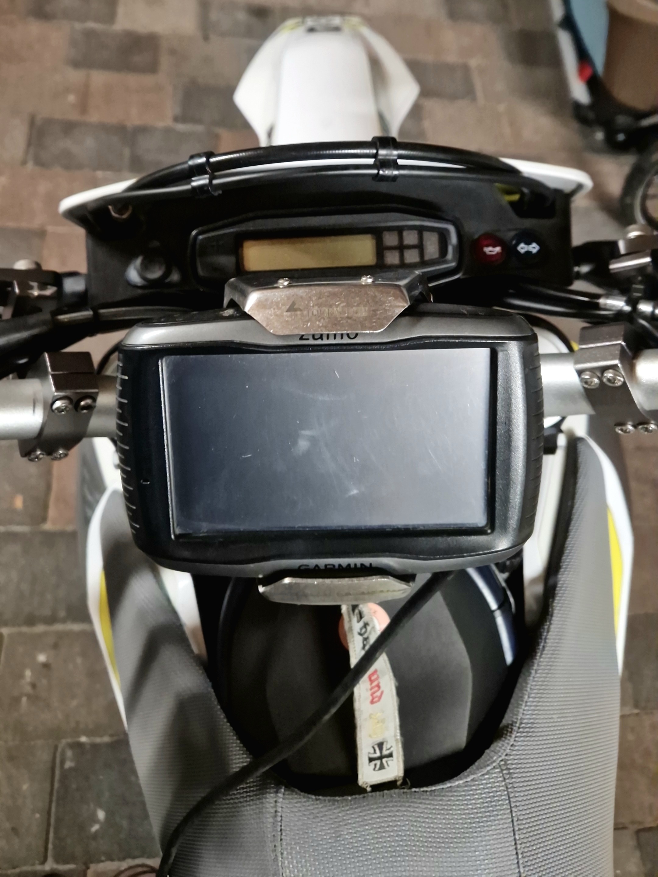

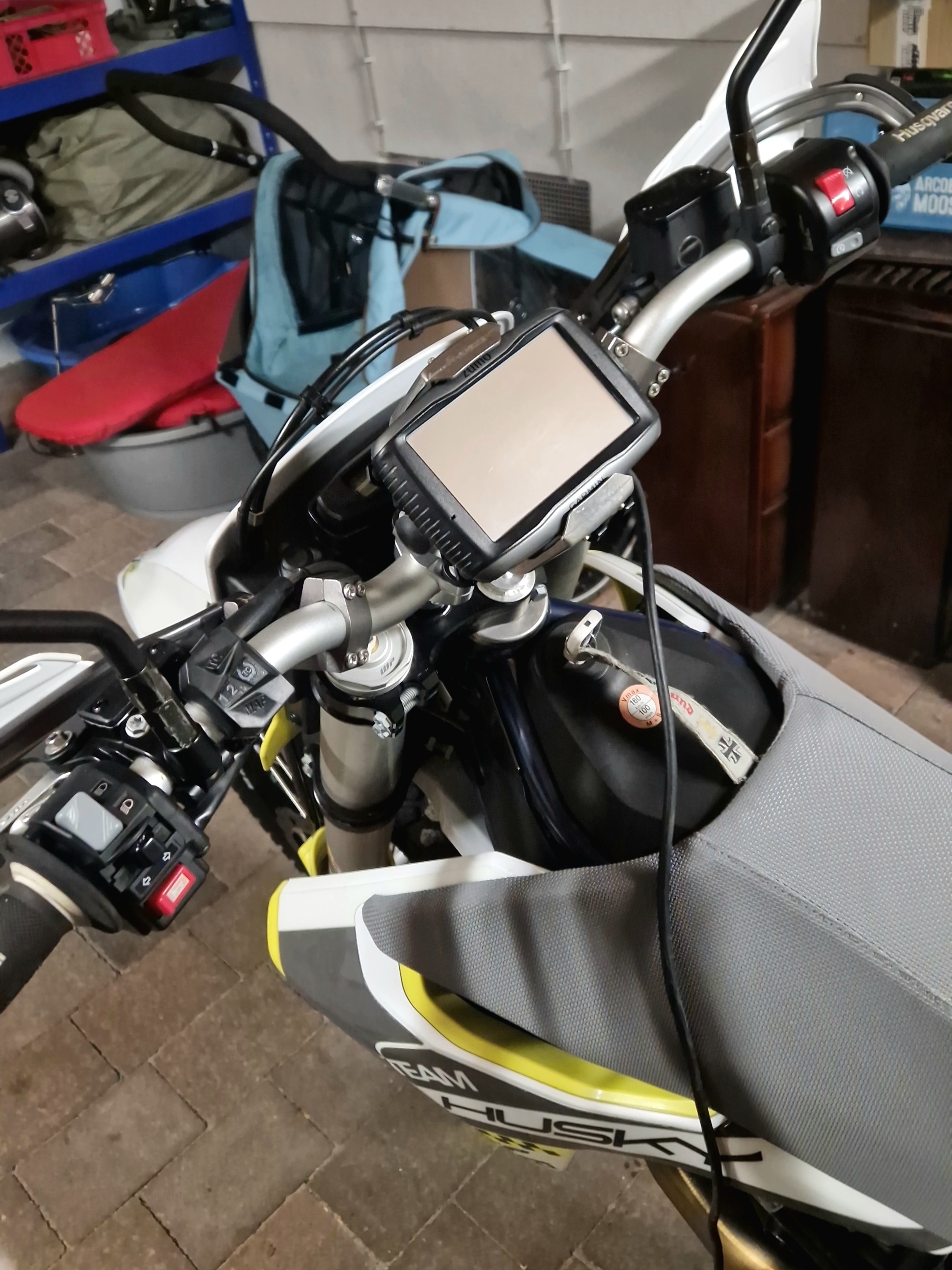

Hier die Bilder:
Für MICH funktioniert es so gut. Habe das Navi halbwegs im Blick und den Tacho auch. Arbeitsaufwand war gering und der Preis auch.

Scheint grundsätzlich ebenso gut zu funktionieren, wie die Perun-Moto-Variante, hätte aber Chancen, dass es beim TÜV durchgeht. Ich werde mir wohl ein Lenkerpolster zur Tarnung basteln.
