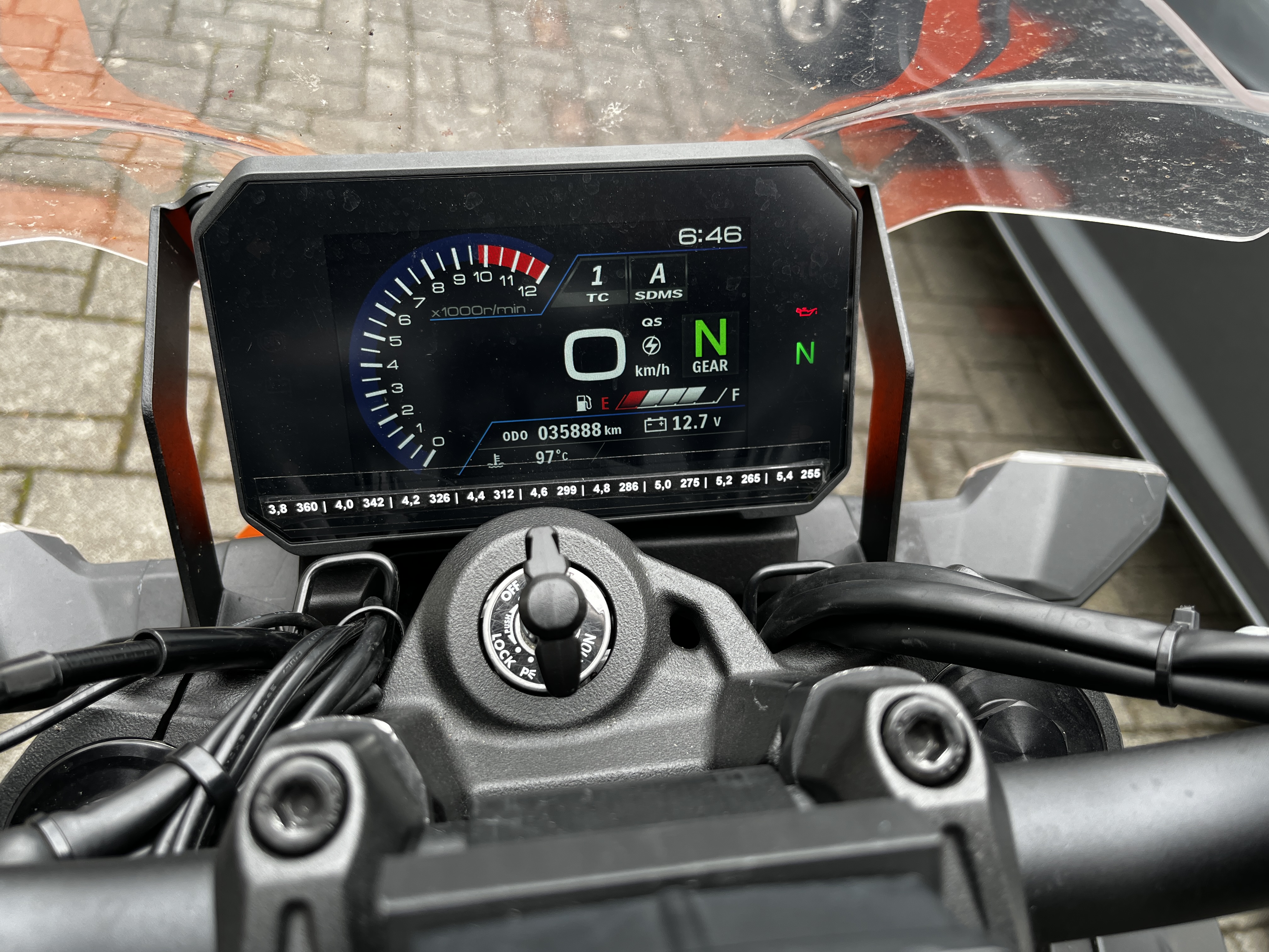

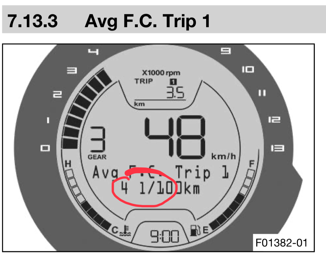

Re: Vitpilen 401 - Restreichweite
Das Geheimnis der Restreichweite
Fahre seit Jahren mit Bikes, die den Durchschnittsverbrauch zu „Trip1“ anzeigen können.
Hatte dafür bis vor einem halben Jahr absolut keine Verwendung
Mei-O-mei!
Seit diesem halben Jahr fahre ich mit meinem Restreichweiten-Spicker.
Und zwar völlig stressfrei fast bis zum letzten Tropfen.
Und das geht so:
Beim Tanken immer den Trip1 auf null stellen
im Display Drchschnittsverbrauch von Trip1 anzeigen
Jetzt brauchts nur noch eine Stelle, z.B. Tankrucksack, aktuell klebts auf meim eckigen Dashboard (Tacho), für die Svarti muss ich vermutlich was halbrundes ausdrucken, am Tacho isses perfekt.
Der Spicker ist eine gut ablesbare Tabelle, die zu den verschiedenen Verbräuchen die definitiv max. möglichen Km anzeigt. Eine ca. 5-8km „Notreserve“ ist eingerechnet, sadass die abzulesenden Km wirklich erreichbar sind.
Die Angaben beziehen sich natürlich immer auf das Tanvolumen, bei dem Foto auf also einen 14 Liter Tank (Verbrauch Trip1 wird gerade nicht angezeigt)
Ich werd mir auf jeden Fall was für die Svarti entwerfen (kann einfach nicht mehr ohne) und euch hier zum Download und selbst ausdrucken hochladen
kleines Beispiel
aus obigem Verbrauch und 9,5L Tank ergeben sich
ø/100 l = Reichweite
4,35 l = 218 km
4,0 l = 238 km
3,8 l = 250 km
3,6 l = 264 km
3,35 l = 284 km
bei 1,5 L Reserve ergeben sich noch "letzte":
4,4 l = 33 km
4,0 l = 37 km
3,8 l = 39 km
3,6 l = 41 km
3,4 l = 43 km
Der Unterschied zw. Min und Max ist mit 66 km schon nennenswert, schön, wer sich entspr. orientieren kann, ohne sich verrückt zu machen
Bei den Angaben wurde stets abgerundet, die Restreichweite ist also definitiv erreichbar.
