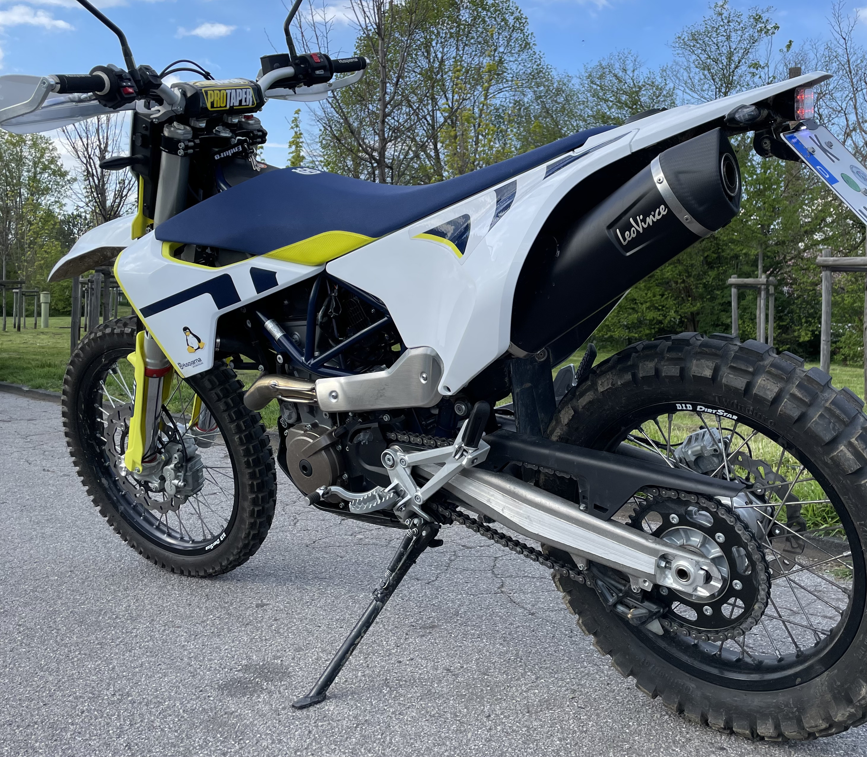

Gute Wahl, den habe ich auch nach den Recherchen auf dem Piraten Kanal gekauft und bin damit seit nem Jahr mehr als zufrieden. :D
Die Oberflächentemperatur ist ebenfalls wesentlich geringer als die der Originaltröte. Aber wie du auch schon bestätigt hast, er ist fast schon zu laut, etwas weniger wäre in dem Fall mehr finde ich. Aber kein Vergleich zum Leo Euro 3, ich hatte den dran und der geht gar nicht. Aber Geschmäcker sind verschieden. 8-)
Ich empfehle dir aber trotzdem noch einen Auspuffschutzring für den unteren Bereich zwischen Auspuff und Verkleidung als Abstandshalter wenn du länger mit Gepäck fährst denn sonst schmurgelt dir trotz Leo die Verkleidung. Die Teile bekommt man ja für 20 Euro oder so bei Ebay.

vielen Dank für die Info. Der Shutzring soll den Auspuff ja vor stürzen schützen, meinst du eher ein zusätzliches Hitzschild im roten Bereich?

Kein Problem, also der Ring kann beides, deinen Endtopf vor dem Boden schützen oder deine Verkleidung vor dem Endtopf. ;) Die Verkleidung darf nur nicht direkt am Auspuff anliegen das ist das Wichtigste und das passiert halt wenn du Gepäck drauflegst. Deine Verkleidung stützt sich dann auf den Ring und wenn du den Ring in schwarz kaufst ist der auch schön unauffällig.
Den Hitzeschild habe ich nicht vorgesehen, weiter hinten ist der Auspuff recht kühl und dein Gepäck nimmt keinen Schaden, habe die Mosko Moto Rackless 80 drauf.
