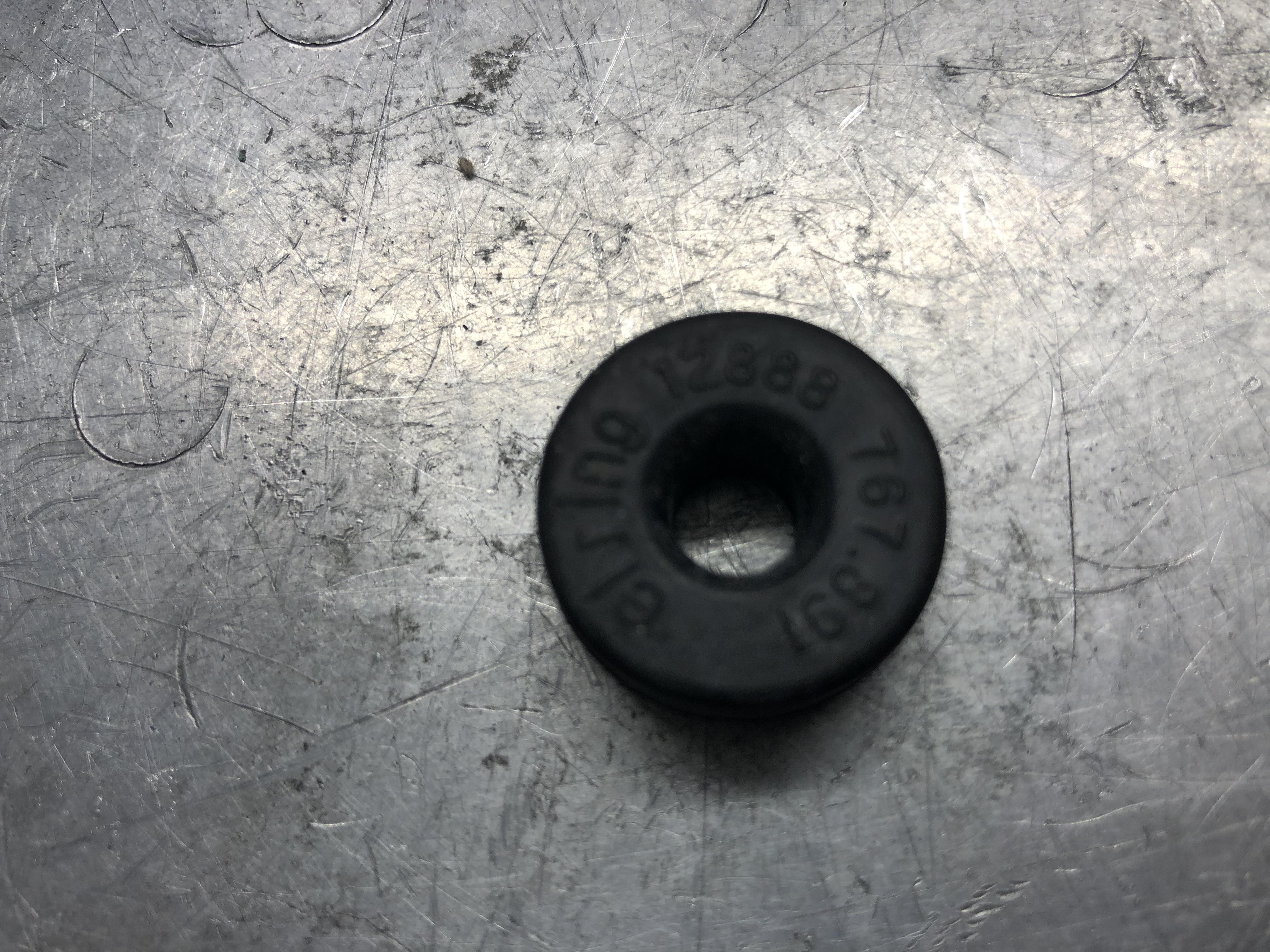

Da es bei der Nuda sowie auch bei der F800 den Ventildeckeldichtsatz nur als ganze Einheit gibt, hier eine Alternative falls jemand die Dichtungen der Ventildeckelschrauben einzeln benötigt: elring 12888 767.891
Sie sind etwas dicker und können somit auch ohne den Wulstring montiert werden. Preislich liegt so eine Dichtung bei etwa 7€.

Sehr cool!
Vielen Dank, Domi!

in Ergänzung zu o.g. Information ein Ausschnitt aus dem Leebmann24 Onlineshop:
Hier sieht man schön die originale BMW-Ersatzteilnummer, sowie die erhältlichen Alternativen.
Diese Dichtungen gehören eigentlich zur Zylinderkopfhaube bei M43 Motoren. Beim letzten mal wechseln an einem E36 316i 1,9 habe ich die alten beiseite gelegt, um zu prüfen, ob die nicht auch bei F800 / Nuda passen könnten. Dominex war schneller.
Danke!
