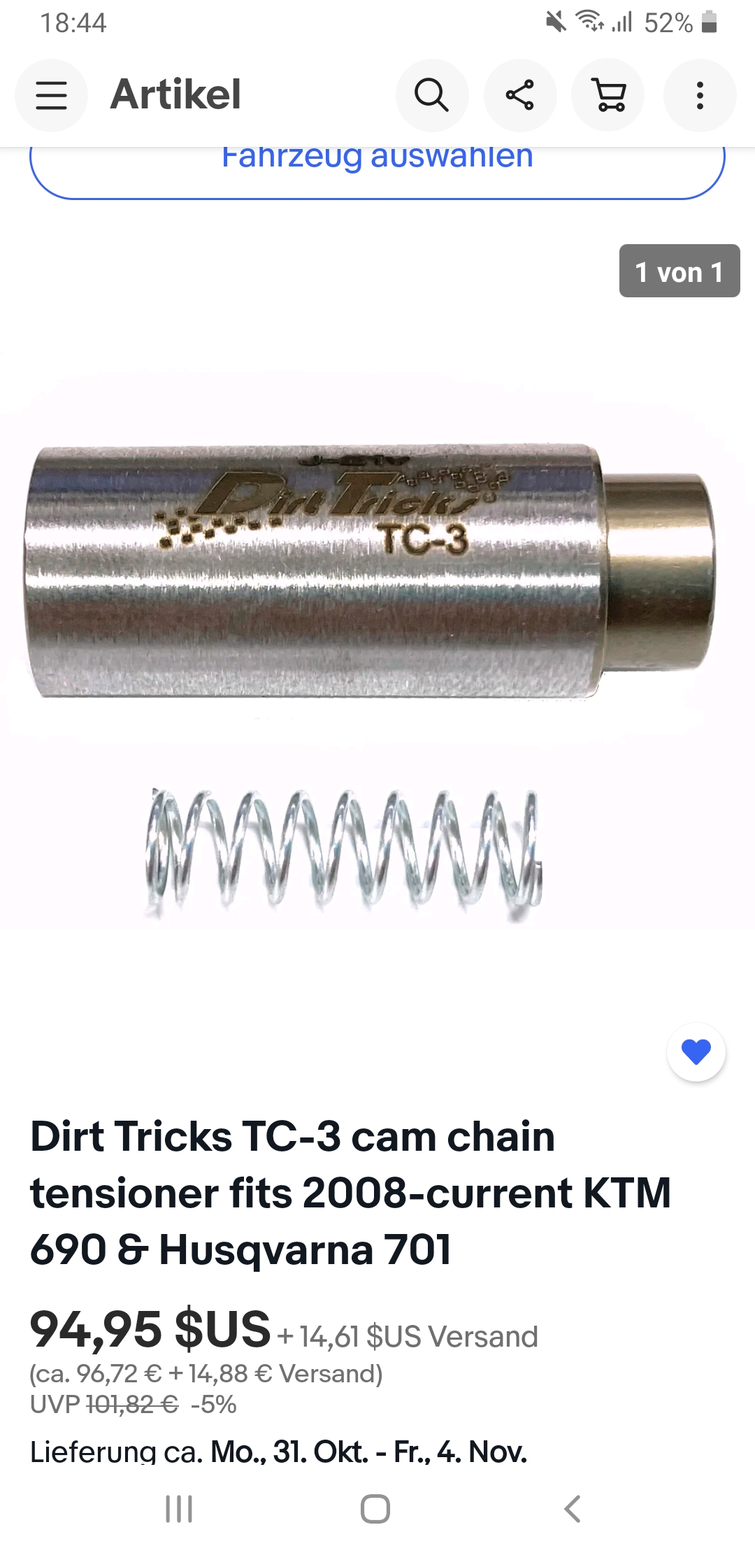

Servus hab mal eine Frage in die Runde.Der Steuerkettenspanner der bei der vitpilen 701 verbaut ist nervt mich total. Hab schon auf anderes Öl gewechselt aber hilft nix.Das geklappere ist echt furchtbar. Jetzt hab ich was gefunden im Netz was vielleicht Abhilfe schafft .So jetzt die Frage hat jemand hier im Forum diesen Spanner verbaut und könnte mal berichten ob der funktioniert wie er soll also ohne zu klappern mfg.Thomas

Hier mal ein Video dazu .https://youtu.be/Nwv4VP7jS-8

Löse die Verschlussschraube des Spanners exakt 2 mm und zieh sie wieder fest.

das mit den 2mm Luft lassen vor dem entspannen hat bei mir nicht geholfen - ich werde mal einen komplett neuen spanner probieren... (herbst/winter rabatte)
