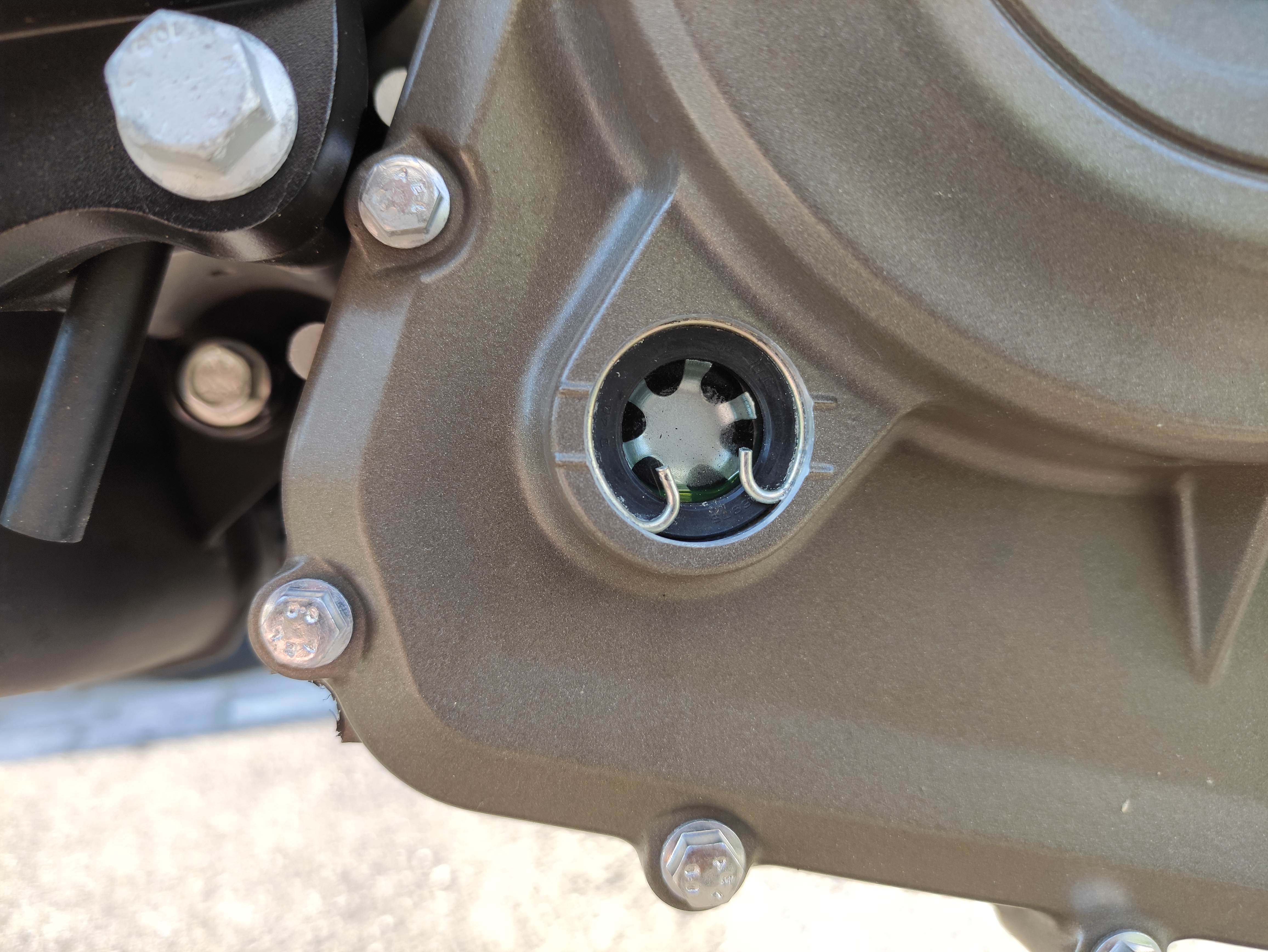

Ich hab dann erst mal festgestellt, dass der Ölstand zu niedrig ist. Wenn ich sie gerade hin stelle, kann man so gerade eben das Öl am unteren Rand des Schauglases erkennen. Da bezahlt man schon ein Schweinegeld für die Inspektion und dann wird da noch am Öl gespart... :evil:

Y-King hat geschrieben: 04.06.22 - 19:04 Ich hab dann erst mal festgestellt, dass der Ölstand zu niedrig ist. Wenn ich sie gerade hin stelle, kann man so gerade eben das Öl am unteren Rand des Schauglases erkennen. Da bezahlt man schon ein Schweinegeld für die Inspektion und dann wird da noch am Öl gespart... :evil:
bevor du da die Werkstatt beschuldigst...
richtig Ölstand messen ist nicht so einfach bei unserem Moped (das Öl versteck sich gern)

Ich meine mich zu erinnern das Ölstand bei betriebswarmen Motor gemessen werden soll. Bedienungsanleitung liegt leider in der Garage. :roll:
Gruß Peter

Ja, laut BDA sollte der Motor betriebswarm sein, man sollte aber 1 Minute warten bevor man abliest.
Wenn ich aber keinen kompletten Denkfehler hab, sollte logischerweise der Stand eher etwas erhöht sein, wenn der Motor kalt ist und die Maschine schon 3 Tage steht. Und ich hab den Stand einmal mit dem Hinterradständer geprüft um beim zweiten Mal hat der Nachbar geschaut, während ich das Mopped gehalten habe. Das Ergebnis war jeweils das Gleiche:
Was ich wegen der ganzen Problematik auch noch vergessen habe zu erwähnen ist, dass mir nach der Inspektion aufgefallen ist, dass die Maschine in leichter Schräglage im mittleren Drehzahlbereich manchmal nicht ordentlich durchzieht. Als ich z.B. im 4. Gang am Ortsausgang zum Überholen nach links ausgeschert bin und Vollgas gegeben habe, hat sie erst kurz normal angezogen, dann aber für eine Sekunde nicht ganz mit voller Kraft beschleunigt. War nicht viel, aber doch so, dass es aufgefallen ist.
Ich dachte erst, ich hätte mich getäuscht, aber das gleiche Phänomen ist immer wieder in Kurven aufgetaucht. Als ob für eine Gedenksekunde nur ~30 statt 42 PS zur Verfügung stehen.

Zur Ölkontrolle braucht es übrigens keinen Nachbar oder irgendwelche Verrenkungen. Draufsetzen einen alten Spiegel mit Stange nehmen und einfach vor das Schauloch halten. Funktioniert bestens. :2w:

Der Nachbar bzw. Hinterradständer war da schneller zur Hand als ein alter Spiegel, den ich noch an einen Stock hätte basteln müssen. :mrgreen:
Ich kann das aber auch alleine ablesen, so schwer ist die Maschine ja nicht, die kann man schon mit einer Hand am Lenker halten. Mir ist es eben erst aufgefallen, als sie schon auf dem Ständer stand und kurz danach war auch schon der Nachbar da. Klar ist jedenfalls, dass deutlich zu wenig drin ist.
