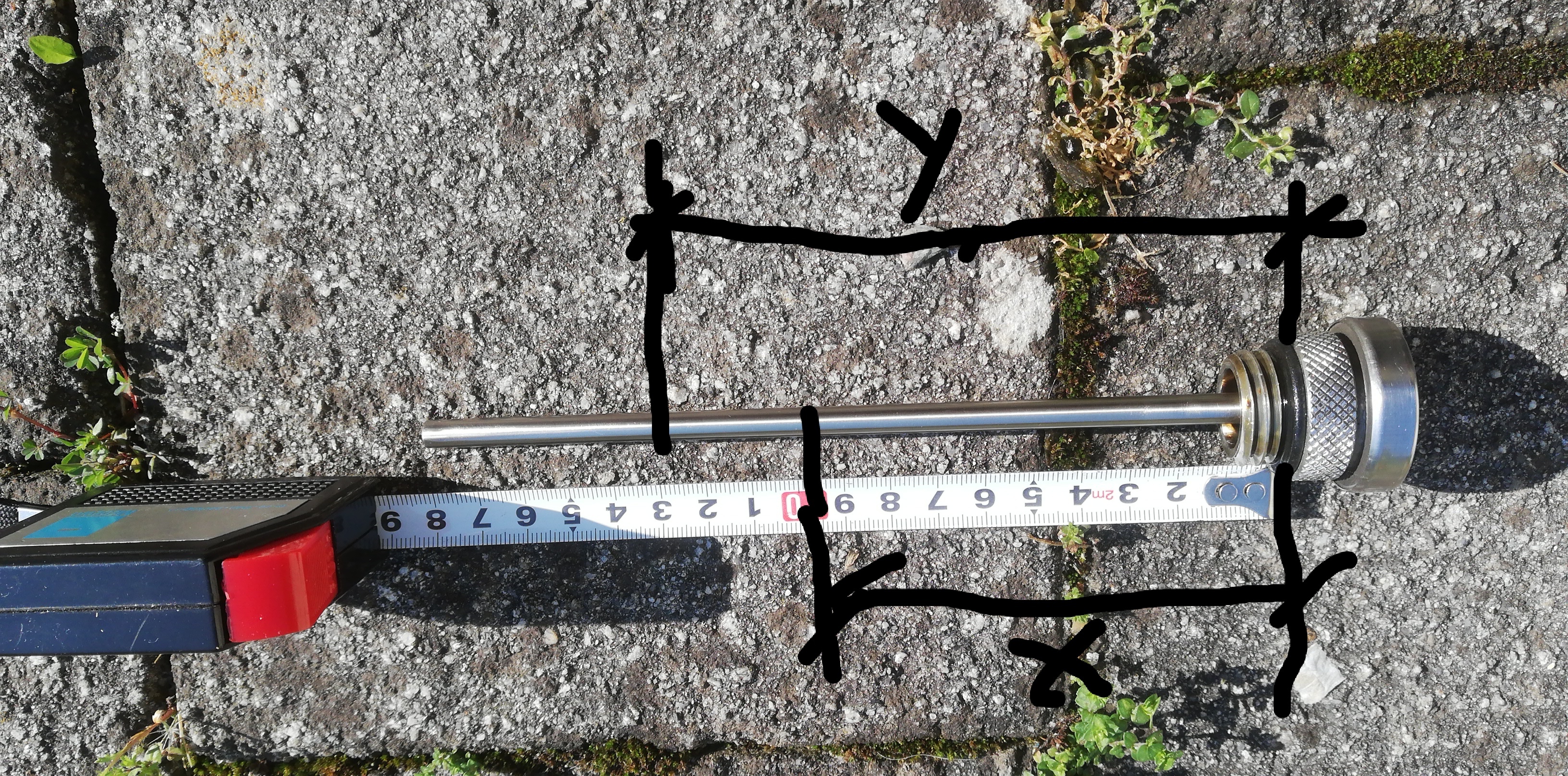

Hallo, hab seit letztem Jahr eine Nuda 900R in Besitz und ziemlich glücklich damit.
Würde gern den jährlichen Ölwechsel machen, jedoch hat der Vorbesitzer den ölmessstab gegen ein Termometer ausgetauscht und die min max Markierungen nicht eingeschliffen.
Da ich mir jetzt nicht extra nen Ölmessstab kaufen will wollt ich fragen ob mir von euch wer die Abstände der Markierungen sagen kann?
Grüße aus Oberösterreich
Michael
Michael
- 16521655457668537561793044025290.jpg (3.42 MiB) 4226 mal betrachtet
michl_skur
- Beiträge: 5
- Registriert: 08.05.22 - 14:23
- Motorrad: Nuda 900R
Re: Ölstandsmessung Nuda R
Hallo zir, mit dem Bild kann ich leider nichts anfangen, mir ist schon klar wie der ölmessstab normal aussieht.
Bräuchte nur die Abmessungen der min(y) / max (x) Markierung wie hier mit viel liebe eingezeichnet.
Grüße,
Michael
Grüße,
Michael
- IMG_20220511_080944.jpg (3.24 MiB) 4193 mal betrachtet

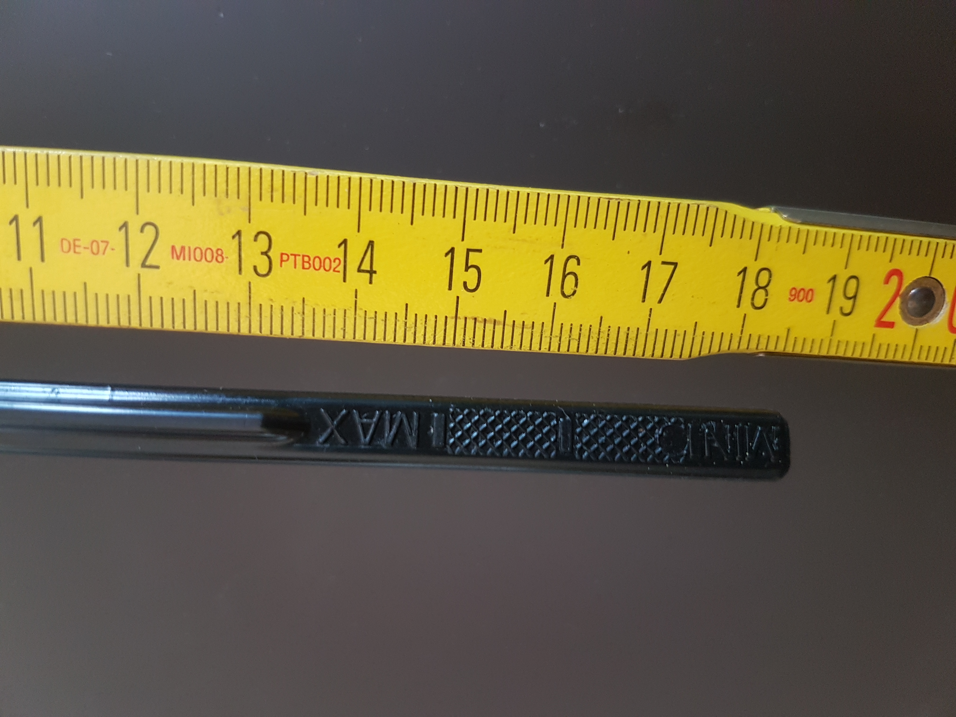

Wenn's dir bis heute Nachmittag ausreicht mess ich nach. Hab auch ein Thermometer aber den Messstab griffbereit in der Garage liegen.
michl_skur
- Beiträge: 5
Super, danke
Ja kein stress, irgendwann die woche will ichs halt machen
- H a X e R
- Beiträge: 235
- Registriert: 10.07.16 - 20:49
- Motorrad: Nuda
- Wohnort: Mitteldeutschland (SHK)
Gemessen so wie du ist Max bei 14,9cm und Min bei 17,4mm
- 20220512_154351.jpg (3.98 MiB) 4140 mal betrachtet
- 20220512_154404.jpg (3.94 MiB) 4140 mal betrachtet
michl_skur
- Beiträge: 5
Dank dir
