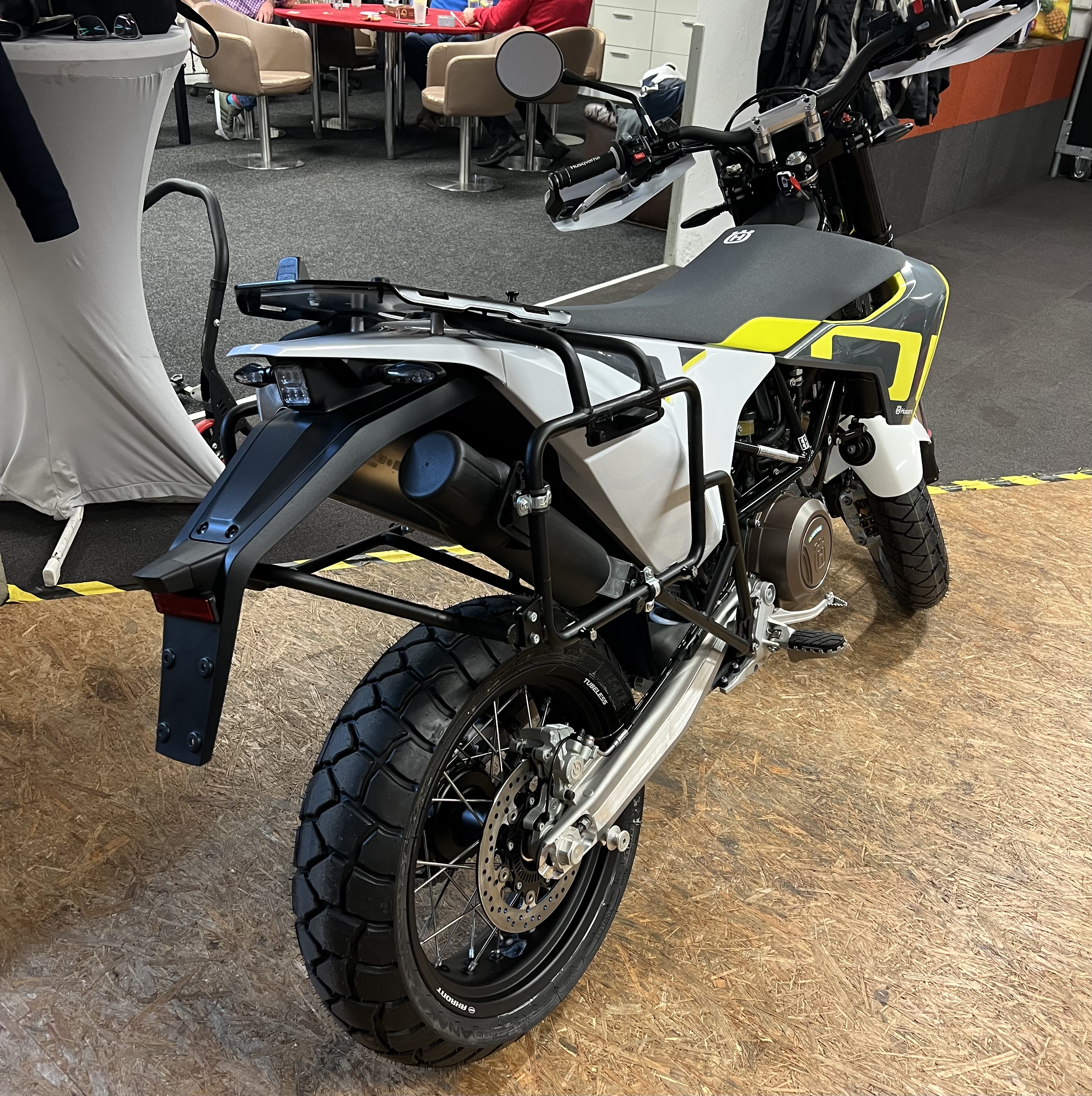

Hier mal meine Vorstellung einer Tourenhusky. Windschild kommt noch. Ist gerade nicht lieferbar. Bild[/img]

Das mit den Koffern habe ich so noch nie gesehen.
Toll.
Was ist denn das für ein Träger ?

Das ist der von Outback Motortek. Die Halterungen habe ich bei SW Motech geholt. Unten Löcher gebohrt und oben ein Flacheisen eingeschweißt das den Verschluß hält. Bei Bedarf kann ich nochmal Detailfotos machen.

Bist du sicher, dass beim einfedern das Rad nicht an der Werkzeugbox streift?

Ja. Habe ich auspropiert. Kein Problem
