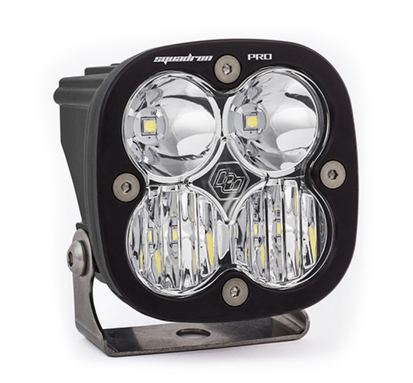

ich denke es gibt ja hier in der Runde einige, die mit den Aurora Kit an der 701 rumfahren. Ich hatte damals schon überlegt das Kit mit dem Baja Squadron Scheinwerfer zu bestellen, bin aber aufgrund des Preises und der fehlenden Straßenzulassung davon abgekommen.
Da mir der normale Fernlicht Scheinwerfer, gerade im Gelände nicht so richtig taugt würde ich gerne wissen, ob ihr Alternativen kennt am besten mit Straßenzulassung. Ich würde auch einen ohne Zulassung verbauen, aber dann sollte der Preis einigermaßen im Rahmen sein.

Man kann es grob auf dem Bild erahnen. Am liebsten wäre mir ein Scheinwerfer der sowohl genug in der Ferne, als auch in der Breite ausleuchtet. Die Scheinwerfer von Baja Design haben dafür ein Glas welches im unteren Bereich das Licht bricht. Nur ist mir das ehrlich gesagt Zuviel Geld um ohne Zulassung unterwegs zu sein. Vielleicht kennt ja wer ein Modell was auch hier in Deutschland erwerblich ist

Hier gibts das Ziel der Begierde per Paar.
Allerdings steh da was von 20W :shock:
https://www.vierkantoffroad.de/baja-des ... anguage=de

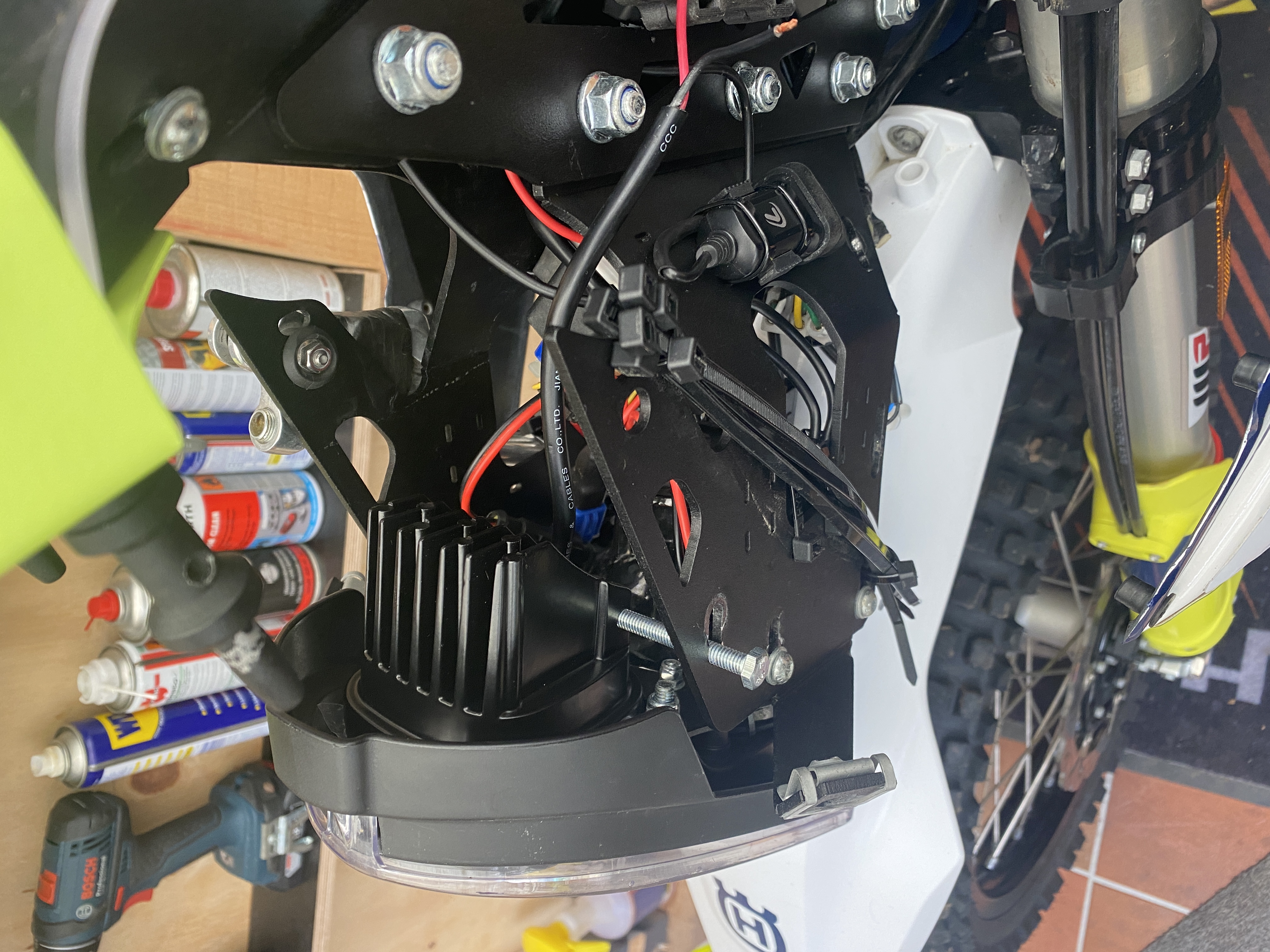

Mal eine kurze Rückmeldung von mir. Heute ist der LED Fernscheinwerfer gekommen. Passt soweit ganz gut und sollte mit den 40W anstatt der vorherigen 10W schon was ausmachen. Da ich mit Elektrik nicht viel am Hut habe, sollte ich bezgl. der Kabelquerschnitte etwas beachten? Das Kabel von Aurora sorgt ja dafür, das Fern und Abblendlicht gleichzeitig eingeschaltet sind.

Beitrag von BRB »
Welcher ist das jetzt geworden?
Sieht toll aus!
Wegen der Querschnitte brauchste dir wohl keine Sorgen zu machen. Die Standart Fernlicht-Schlampe hat 55-60W. Ich hab an meiner LC4 640 und LC8 auch Fern- und Abblendlicht bei Fernlicht zusammengeschaltet. Das waren dann über 100W. War nie ein Problem.
Hab lediglich den CEV-Schalter mit einem Relais entlastet.
Gruß-BRB

Ich hatte mich für den aus meinem Eingangspost entschieden. Preis-/ Verarbeitung schaut erst einmal gut aus. Ich muss noch die Tage einen passenden Stecker anbringen und dann kann ich ja mal einen Vorher/Nachhervergleich machen. Der Scheinwerfer hat zwar keine E-Nummer aber der ist ja auch schnell gewechselt.

Ja, mir gehts hauptsächlich um eine breitere und natürlich hellere Ausleuchtung bei Nachtfahrten im Gelände. Ich werde Bilder nachreichen sobald alles angeschlossen und verbaut wurde

Hab ihn inzwischen angestöpselt, ein netter Forumsuser aus dem LC4 Forum dreht mir noch zwei Buchsen dann passt das! Ich hab für das Abblendlicht auch noch einmal ne ordentliche Birne bestellt.

Sieht mächtig aus!
