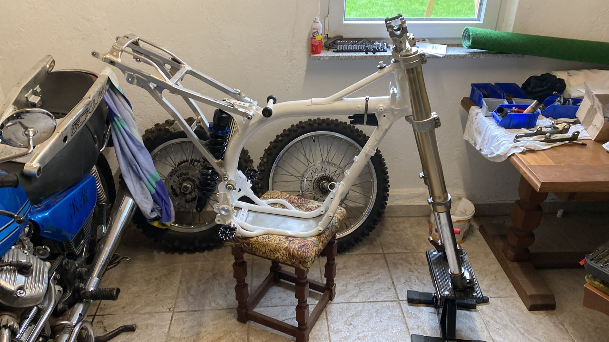

Es geht langsam voran, der Rahmen ist gestrahlt und lackiert und der Zusammenbau beginnt.

Es geht voran, gestern war Zusammenbautag, wieder ein ganzes Stück weitergekommen.
Motor wieder drin, neue Kühler und Schläuche, Schwinge und Räder mit neuen Lagern montiert.

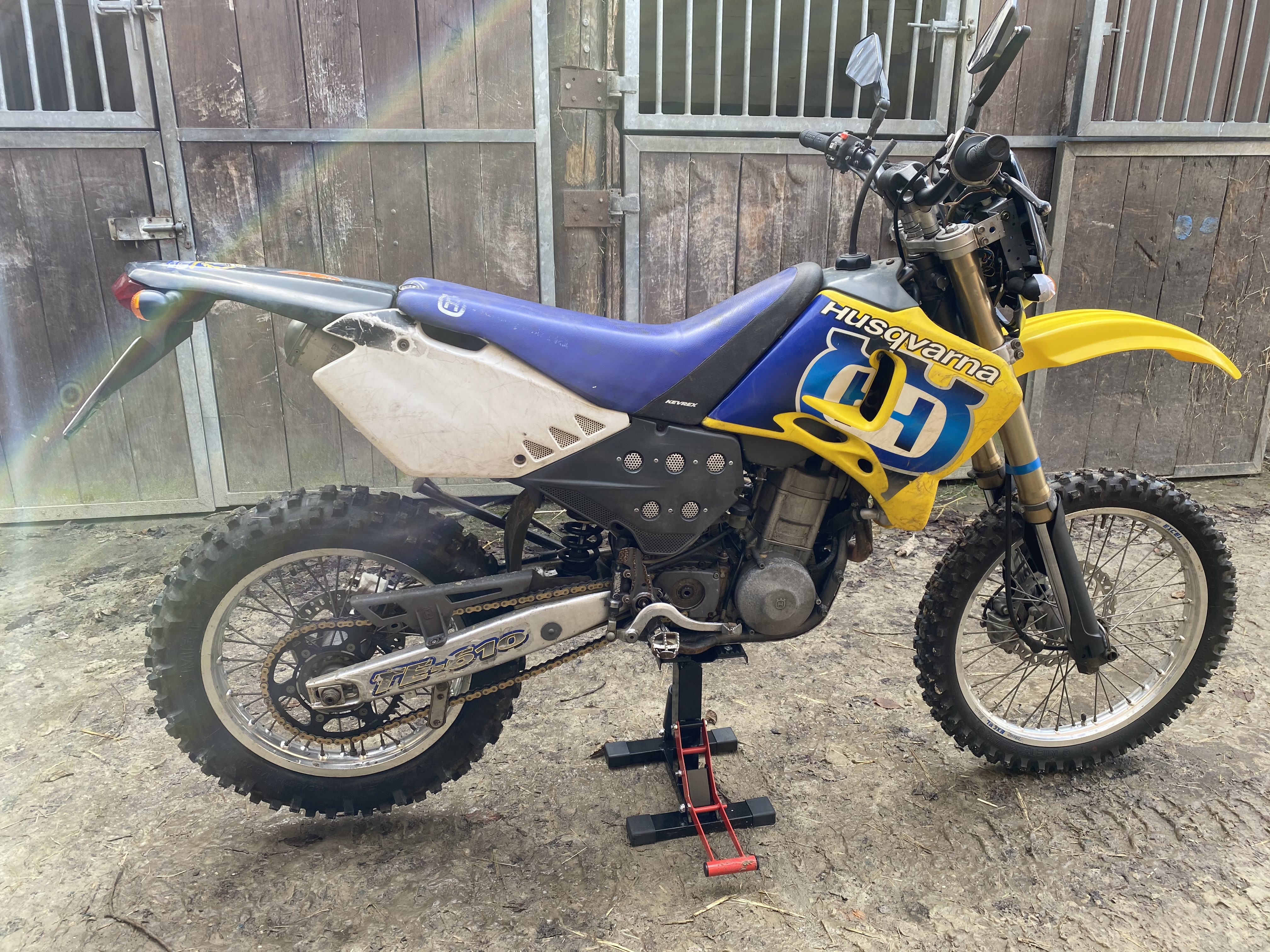

Trotz super Wetter wieder das ganze WE geschraubt, es geht dem Ende entgegen:
Bin immer noch auf der Suche nach den Gittern für die Kühler rechts und links, hat niemand etwas rumliegen?

Schön geworden!

Sehr schönes Motorrad, sieht stark aus, in dieser Kombi macht der weiße Rahmen richtig was her.
Diese Plastics sind auch toll, wo bekommt man die denn? Sind das die von Amerika?
Die Gitter vom link sollten passen, wenn Du die originalen Kühler hast.

Die Plastics haben wir durch Zufall bei E-Bay gefunden, waren gebrauchte Teile, aber in guten Zustand.
Kommt wahrscheinlich auch nicht mehr so oft vor.
Die Deco ist von scrubdesingz.de, Kotfügel vorne und hinten sind von UFO.
