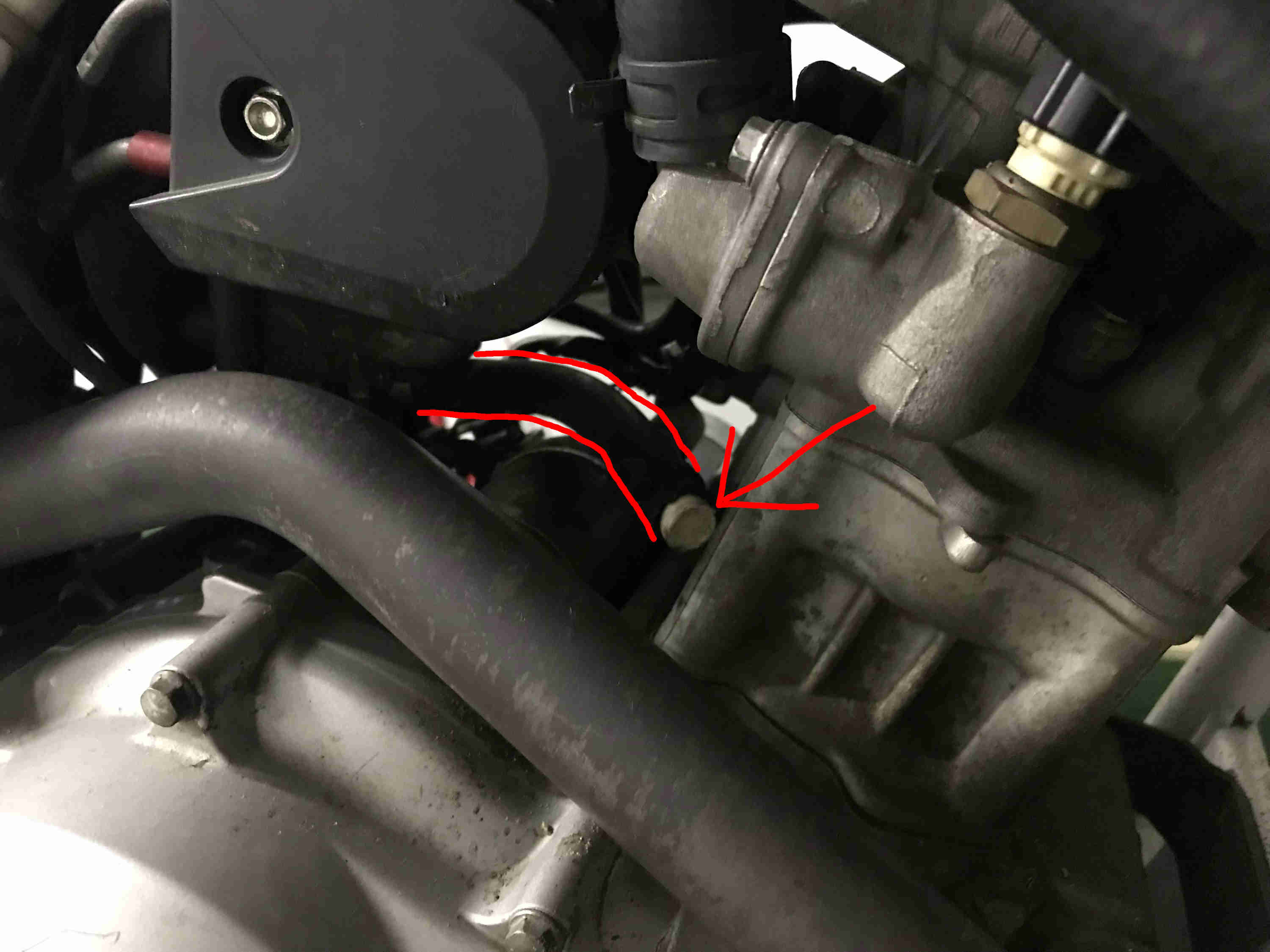

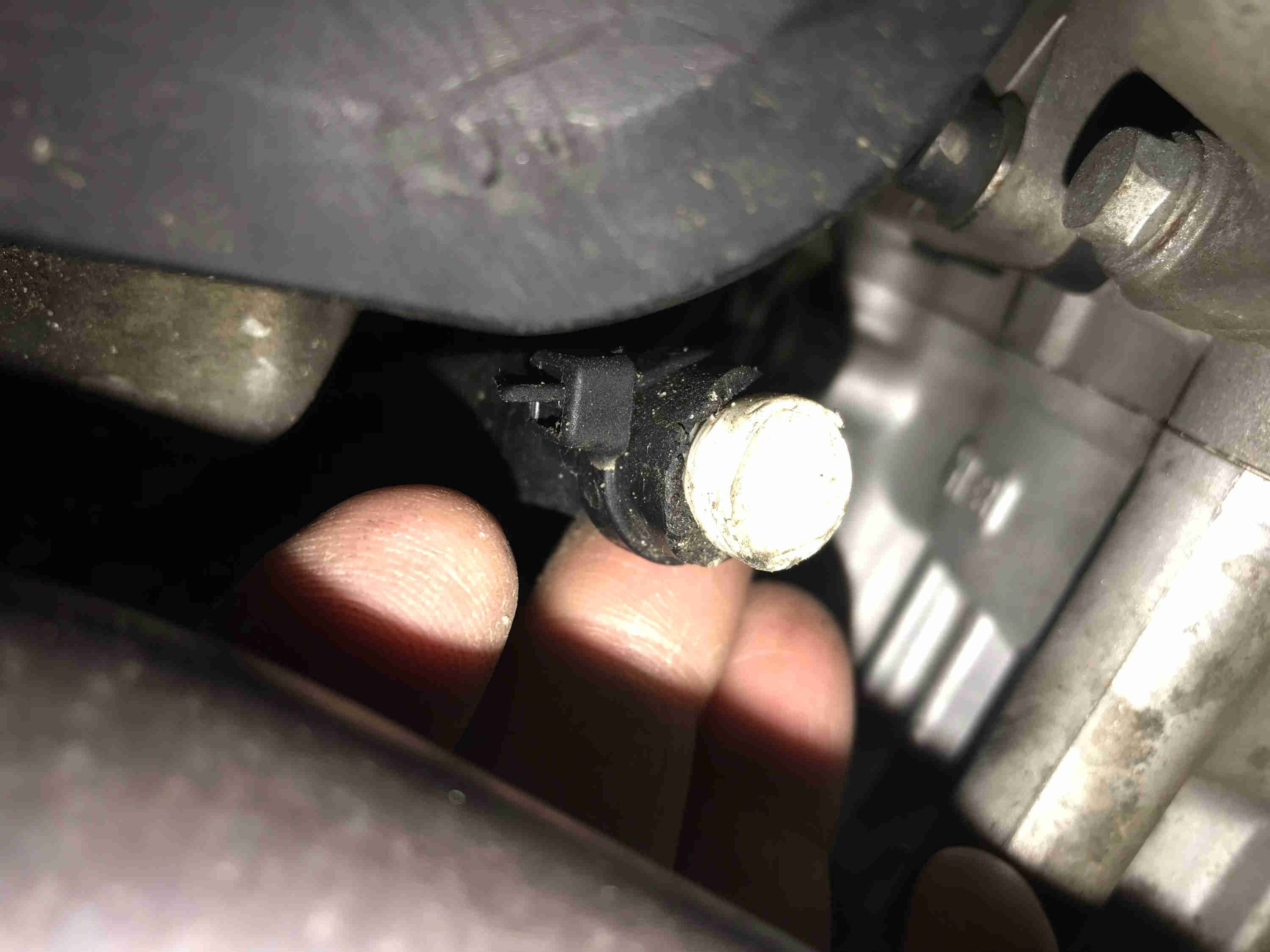

Ich habe dann festgestellt, dass auch ein Blindstopfen auf dem einen Schlauch ist. Was kann das für einen Grund geben?

Der Schlauch dürfte der Ablass der Schwimmerkammer sein. Siehe Zeichnungen z.B. bei Neubert Racing.

Der Schlauch mit dem Blindstopfen geht in ein Teil, dass ich bei Neupert nicht gefunden habe. Ein Foto ist anbei, was ist das?

zu 03) siehe https://www.neubert-racing.com/husqvarn ... ergaser-1/ pos 1 - SEKUNDAER LUFTVENTIL - Ich denke das ist es. Soll dafür gut sein, dass die Abgase im Zaum gehalten werden. Bei unserer 450er BJ08 hab ich das entfernt und den Anschluss am Vergaser zu gemacht. Es kann aber sein, dass bei der 11er schon so viel Elektronik drinnen ist, dass da der Zündzeitpunkt verstellt wird.
