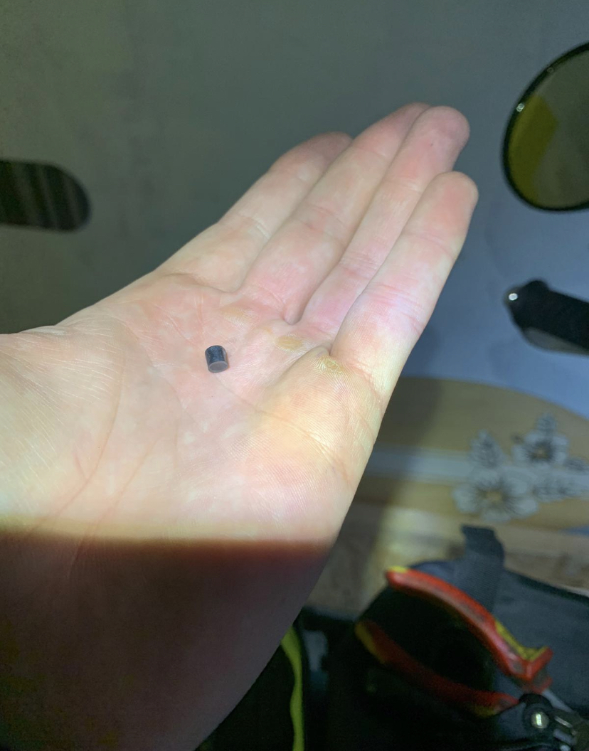

So, ich hab den Stift mal ausgemessen. Falls mal jemand keine 41,65EUR für einen 1,95EUR Bremslichtschalter von Brembo an einer Magurapumpe ausgeben will:
Durchmesser: 5mm
Länge: 5mm

Was ist das für ein Material?
Pom und PA06 hätte ich am Lager.
Gruß-BRB
stoppelhoppser
Beiträge: 626
Registriert: 01.10.18 - 19:56
Motorrad: XT660R
Re: Betätigung Bremslichtschalter
Beitrag von stoppelhoppser »
Damit kenn ich mich leider nicht aus. Ein harter unelastischer Kunststoff. Ich nenne es auch Plaste. :)
