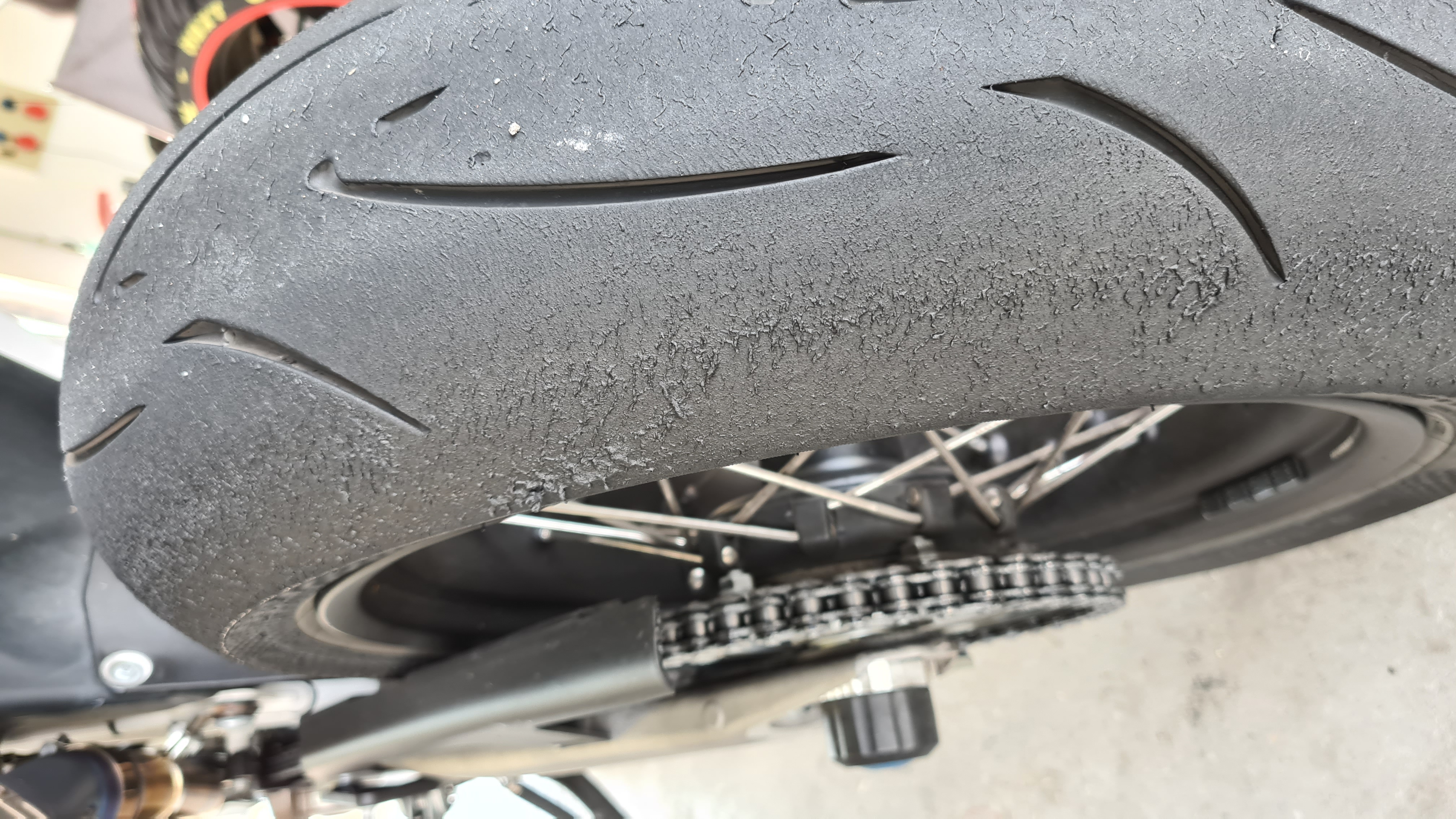

Servus zusammen! Ich wollte nur kurz festhalten wie die Erfahrung mit den Reifen auf dem Pann waren.
Die Reifen haben nach ca. 500km und bei den Temperaturen vor Ort (10-15°C) super durchgehalten. Der CASM (ohne EVO) hat gefühlt minimal weniger verschleiß. Bei höheren Temperaturen würde der S21 wohl anfangen nachzulassen.
Ich bin dabei als "Rennstreckenneuling" mit dem CASM Rundenzeiten von 2:30-2:35 gefahren. Mein Kollege mit dem S21 auf der 20er SMC-R hatte Zeiten von ca. 2:20-230.
Die zusätzlichen Neuen Reifensätze kamen nicht zum Einsatz.
CASM auf 701 SM:
