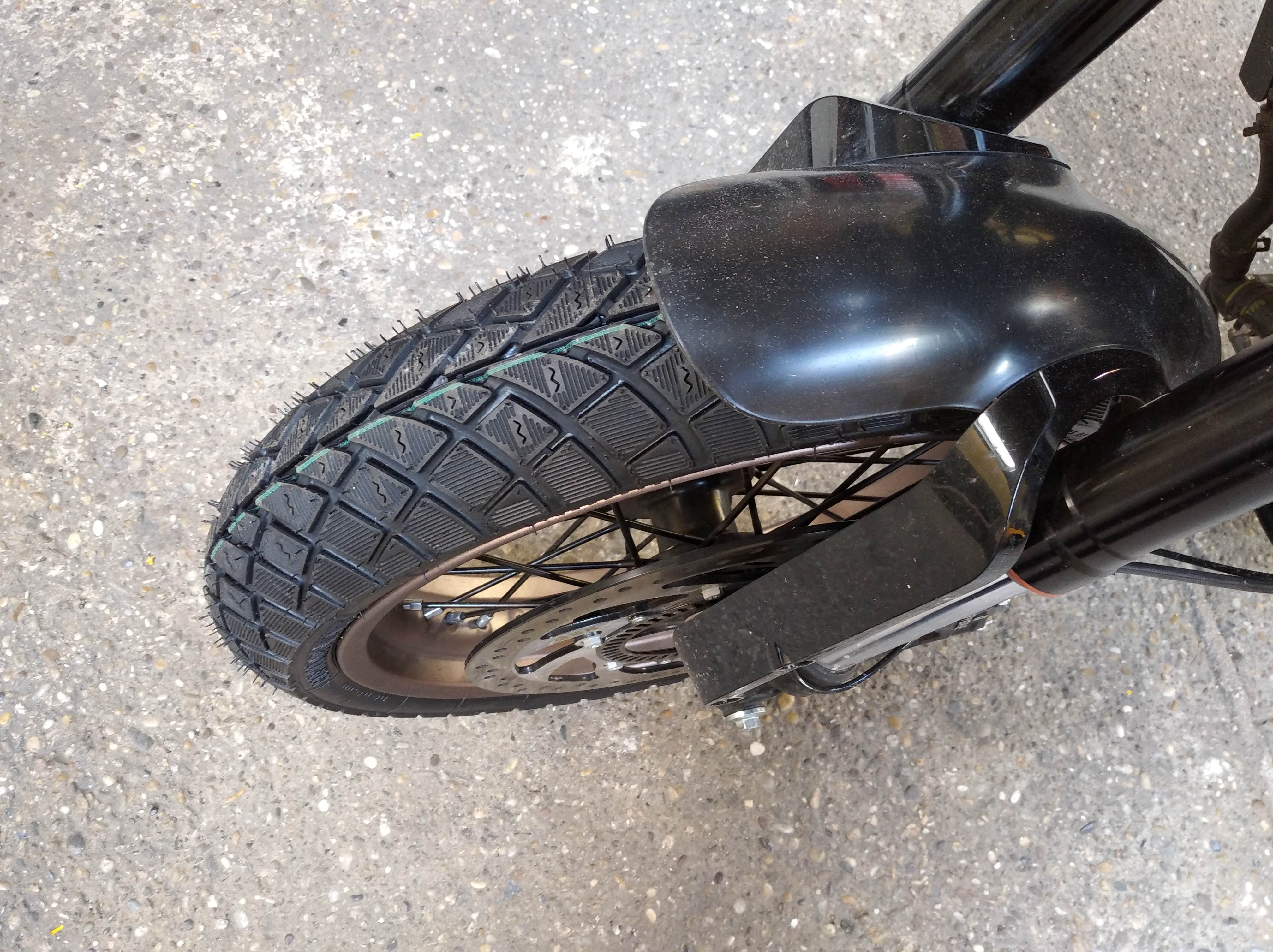

Ich bin mit dem serienmäßigen Pirelli soweit wirklich zufrieden, würde aber wenn der zweite Hinterreifen runter ist (vermutlich so bei 12000km) gerne auf einen etwas straßenorientierteren Reifen wechseln, nicht zuletzt auch aus optischen Gründen.
Finde den Dunlop Mutant ganz interessant, den linez hier letztens vorgestellt hat: viewtopic.php?f=70&t=59310&start=240
Hat schon jemand etwas längere Erfahrungen mit dem Reifen? Gibt es sonst noch vergleichbare Alternativen zwischen Pirelli und klassischem Straßenreifen?
Grüße,
fringo
walter-1
Beiträge: 505
Registriert: 03.07.18 - 20:18
Motorrad: Svartpilen 401
Wohnort: Wien
Re: Reifenalternative (andere Größe) SvartPilen 401
Beitrag von walter-1 »
du weißt das der Dunlop ein Winterreifen ist ?
der wird eher weich sein und nicht so eine hohe Laufleistung haben, vermute ich mal
fringo
Beiträge: 69
Registriert: 12.01.17 - 16:42
Beitrag von fringo »
Der Reifen wird ja vom Hersteller als Allrounder beworben https://www.dunlop.eu/de_de/motorcycle/ ... utant.html
M+S-Kennung hat der originale Prirelli ja ebenfalls, hätte daher auf ähnliche Laufleistungen getippt. Aber genau nach solchen Erfahrungen suche ich ja.
