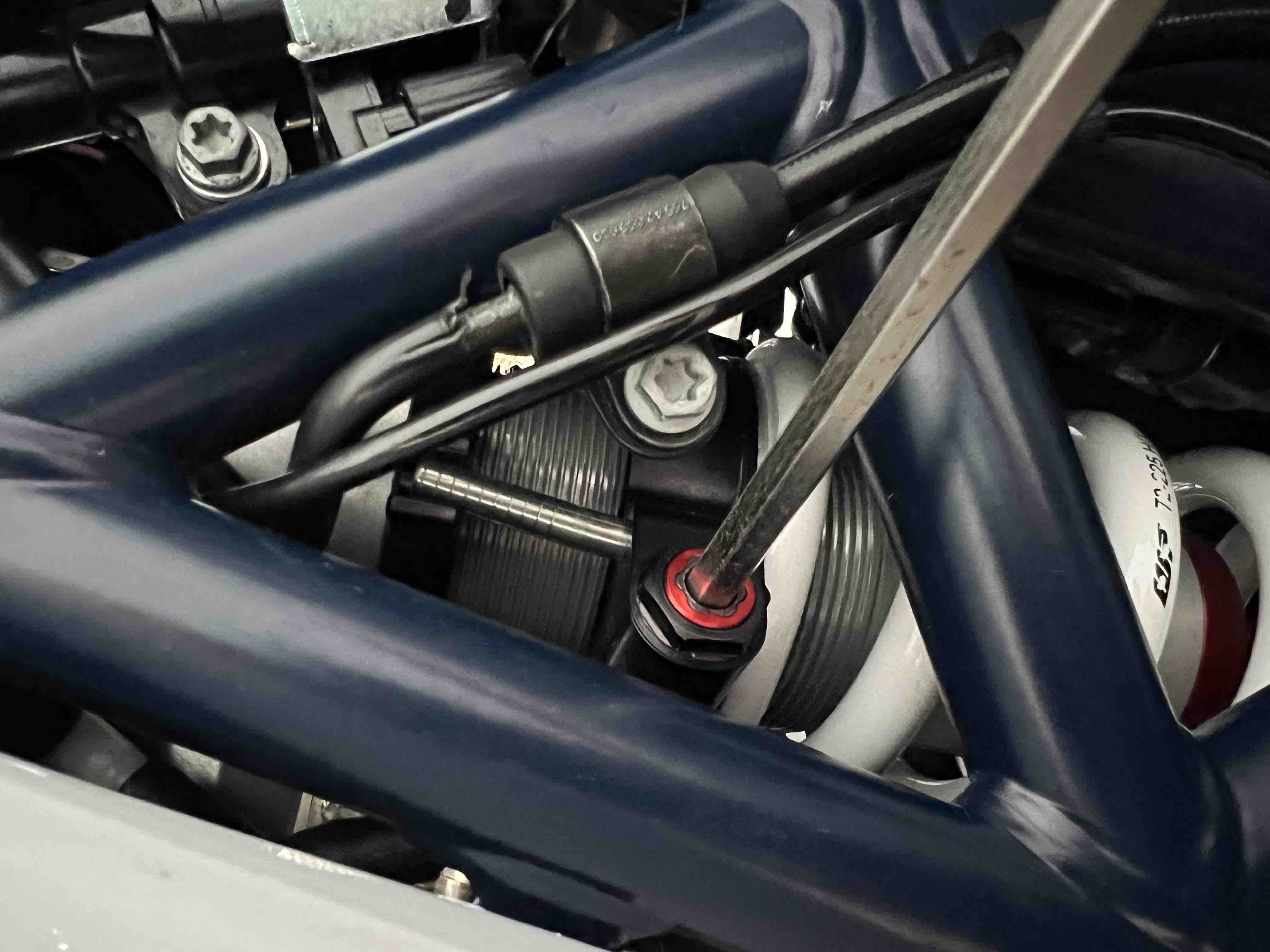

Ich habe mich entschlossen einen Versuch mich dem Preload Adjuster zu wagen. Das erhöhen der Vorspannung mit Gepäck ging auch recht gut. Nur als ich die Verspannung zurück nehmen wollte wurde mir "Angst und Bange". Das sah dann so aus:
Auf die Idee ein Bild zu machen bin ich erst gekommen, als ich schon einen Teil der Vorspannung zurück genommen hatte. Der Stift war anfangs noch stärker gebogen und es ging äußerst schwer. Meine Frage an die, die auch einen Preload Adjuster verwenden: Sieht das bei Euch auch so aus, wenn ihr gegen den Uhrzeigersinn dreht (entspannen)?

Puhh ich hatte mir auch überlegt einen Preload Adjuster im Winter verbauen zu lassen wenn ich mein Federbein zum Service bringe, aber nach dem Bild bin ich mir nicht mehr so sicher :D
Ist der Führungsstift denn nun dauerhaft verbogen oder steht der auf dem Bild nur extrem unter Spannung bzw. hat etwas Spiel unten in der Aufnahme?
Wie ist generell die Erfahrung mit dem Adjuster wenn es mal schmutzig wird? Läuft der dann immer noch gängig oder gibt es schon Fälle wo die gefressen haben und nicht mehr bewegt werden konnten?

das Vorspannen ging gleichmäßig schwer, fühlte sich aber OK an. Der Stift hat sich dabei auch kein bisschen verbogen.
Aber wie ich schon schrieb ging das zurück nehmen der Vorspannung nach der Tour anfangs sehr, sehr schwer. Das Gewinde hatte ich penibel gesäubert, kann man glaube ich sehen. Ich dachte jedenfalls, dass mir zumindest Teile des Adjuster jeden Moment "um die Ohren fliegen". Warum in der einen Richtung auf den Stift eine solche Kraft wirkt wird und in der anderen Richtung nicht, erschließt sich mir nicht. Der Stift ist übrigens nicht dauerhaft verbogen.
Meine Werkstatt meinte zu dem Bild, dass das nicht normal ist und will sich nächste Woche den Adjuster ansehen, wahrscheinlich gibt es einen neuen. Ich werde das vor Ort gleich testen und berichten.

Mich würde es doch sehr wundern wenn der Hersteller hier nicht explizit vorschreibt dass der Stift mindestes mit dem obersten Ring oben sichtbar verbleiben - bzw. der Stift immer die ganze Länge der Gegenhalter Führung ausfüllen muss, um sowas zu vermeiden. (Anleitung?)

der Preload Adjuster war nach Einschätzung der Werkstatt kaputt und wurde ersetzt. Der neue Preload Adjuster dreht sich in beiden Richtungen sehr viel leichter und gibt auch ein "Klicken" von sich, so wie man es auch von anderen Stellschrauben am Fahrwerk kennt. Das hat der Kaputte nicht gemacht. Ich bin jetzt gespannt wie lange der neue Preload Adjuster hält. Ich werde berichten...
