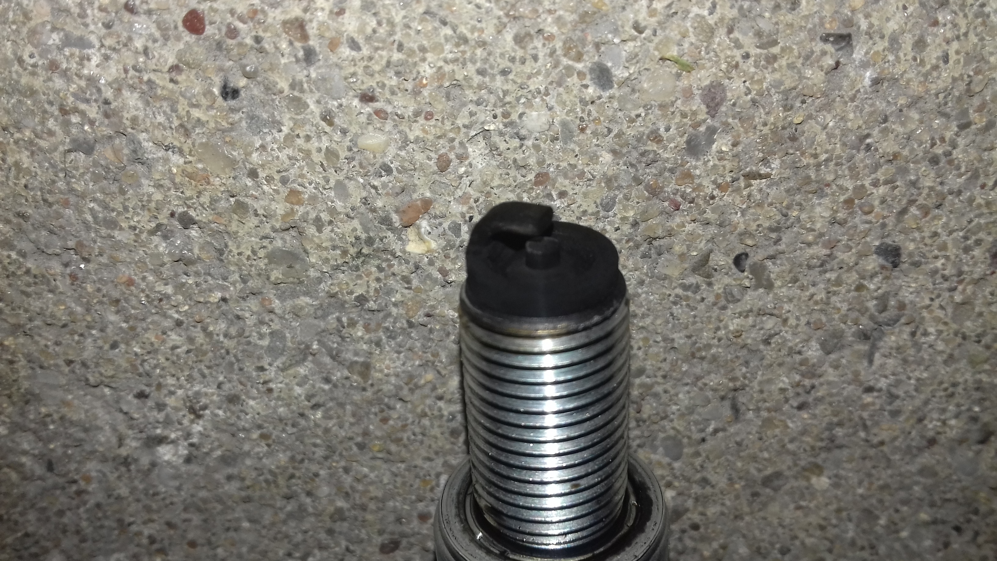

die Kerze war pechschwarz,
Die Leerlaufdrehzahl hab ich angepasst.
Meine hat eine Einspritzung, keinen Vergaser.
Ich hab die Zündkerze gegen eine bessere (Iridium) getauscht.

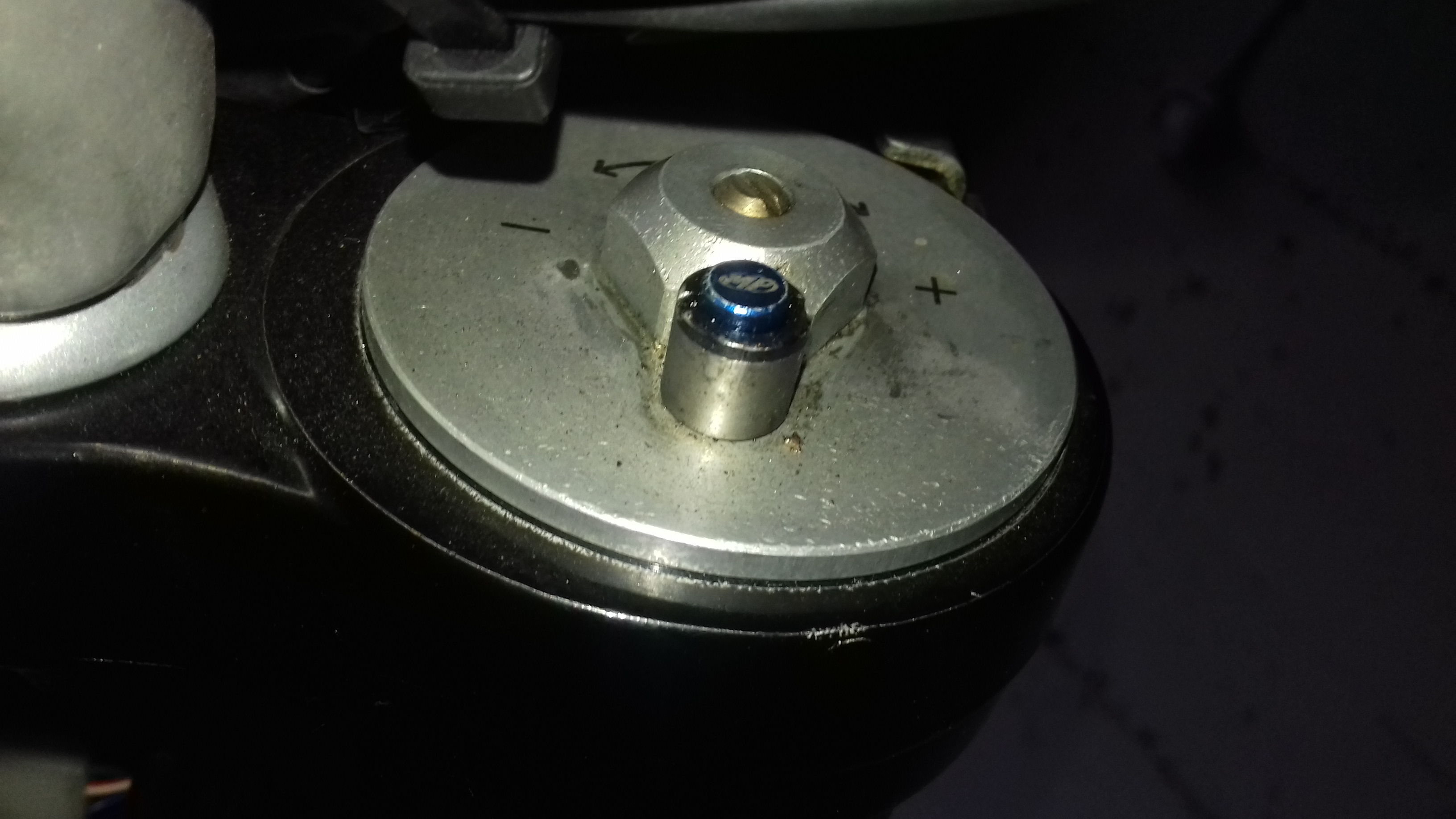

- Muss man die Gabel vor und nach jeder Fahrt "entlüften"?
Hier ein Foto, die blauen Nippel meine ich.

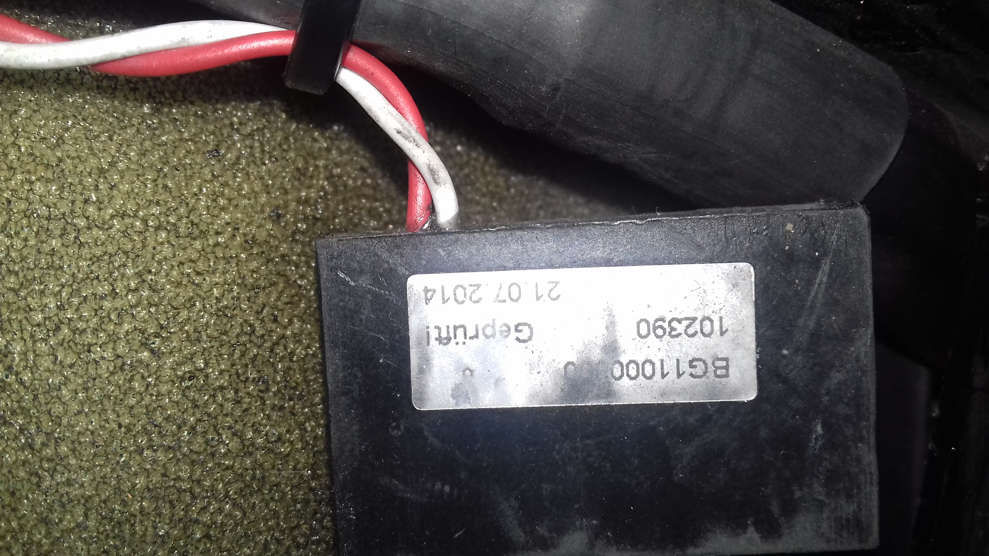

Man muss die nicht ständig entlüften. - Weiß jemand was das ist? Demnächst, wenn ich u. a. den Tank abbaue, weiß ich evtl. mehr und schreibe das Ergebnis hier rein.
Es ist wohl ein Lastwiderstand für die Blinker.

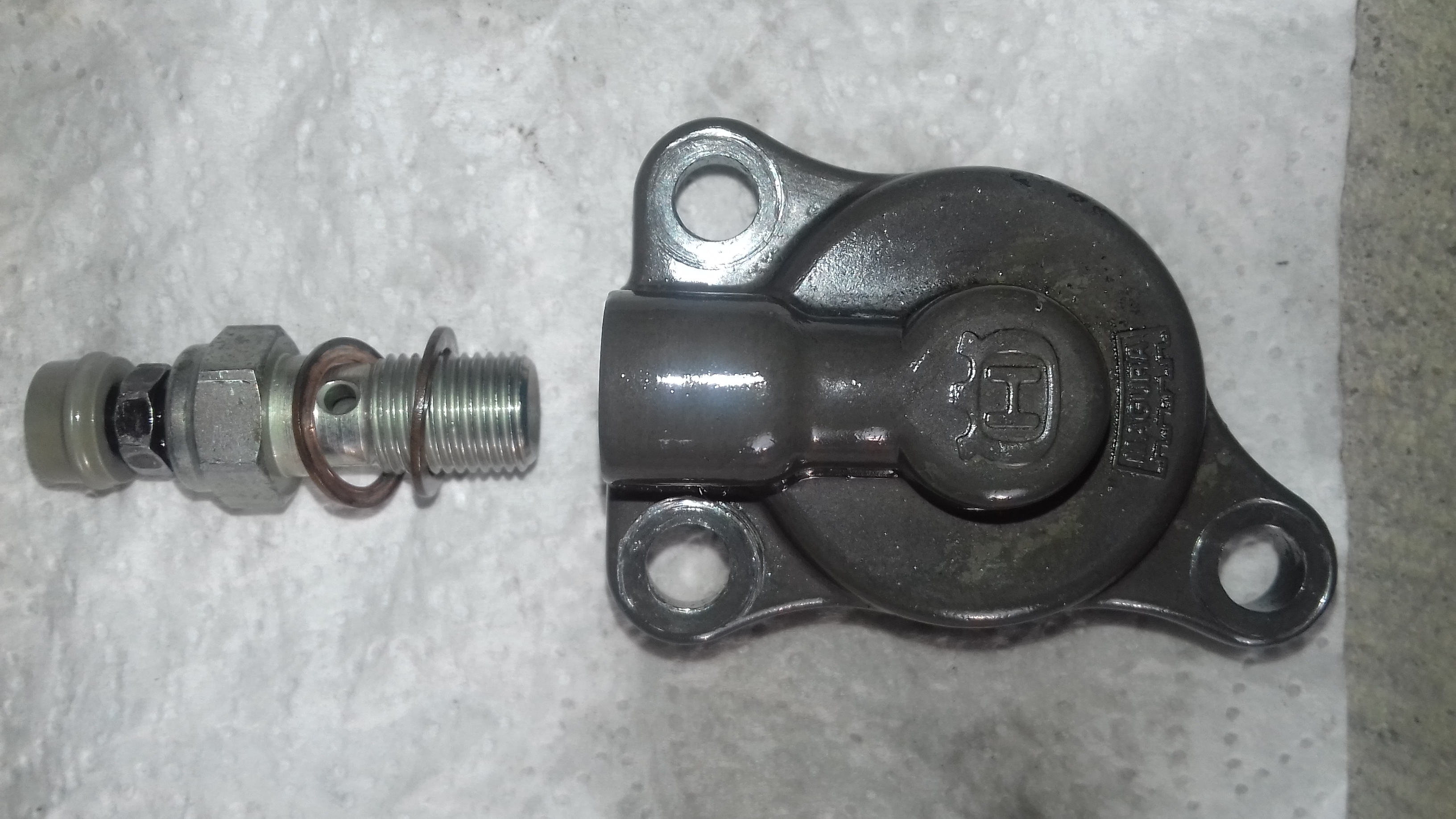

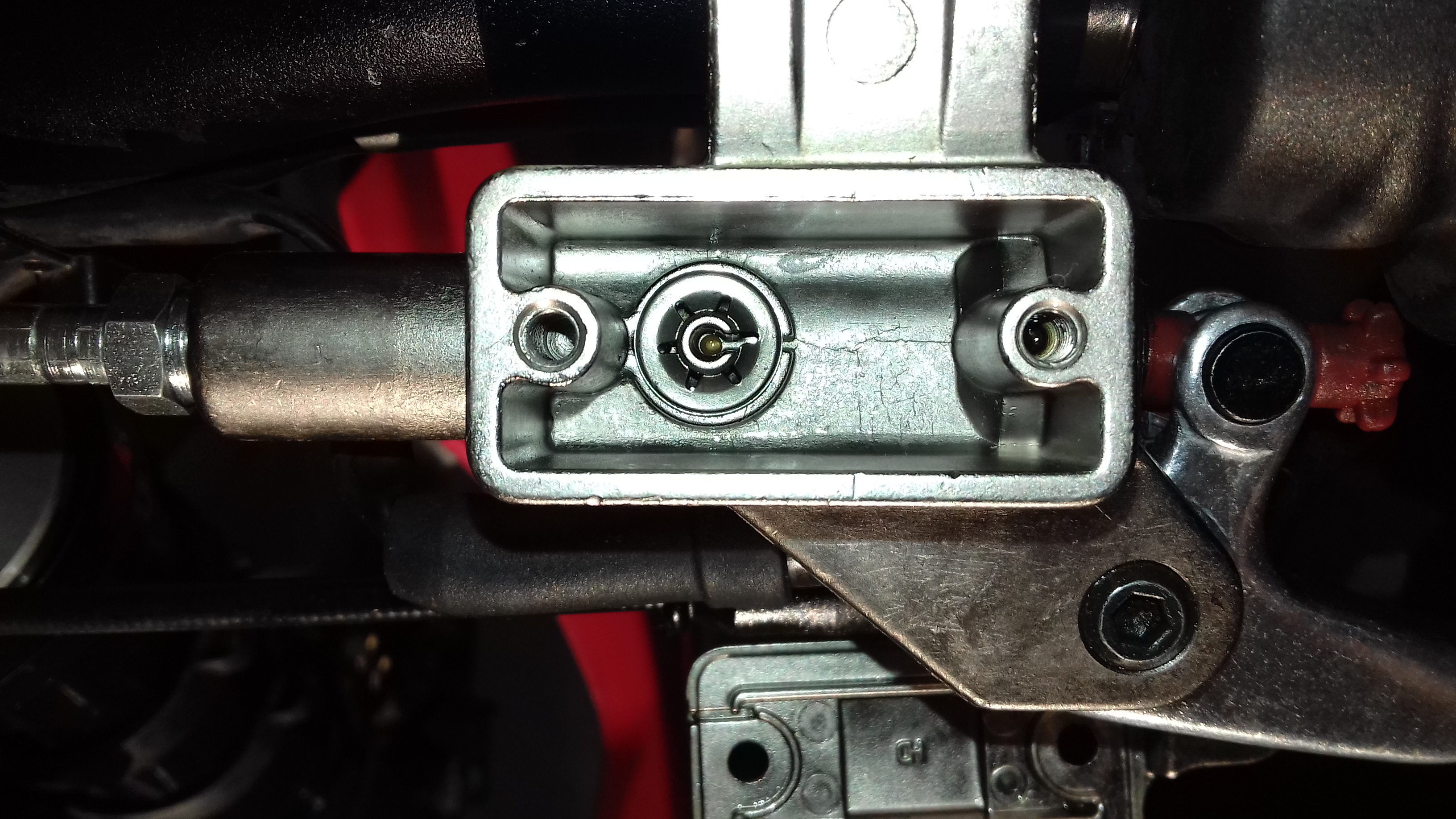

- Kupplungsnehmerzylinder undicht
Ich wollte eigentlich losfahren und merkte schon bei der letzten Fahrt, das die Kupplung einen späten und sehr ruppigen Schleifpunkt hat.
Die Maschine war kalt und die Kupplung konnte ich ziehen, aber der Hebel ging nicht mehr von alleine zurück, wenn man die Kupplung losgelassen hat.
Hab zunächst geschaut ob zu wenig Flüssigkeit im Ausgleichsbehälter ist.
Dem war so, habe entlüftet (falsch wie ich später festgestellt habe, vom Geber zum Nehmrrzylinder mit Betätigung vom Kupplungshebel), aber irgendwie stimmte da etwas gehörig nicht.
Hab Gabelöl 10W benutzt.
Mal hatte ich einen Druckpunkt und mal nicht, dann ging der Hebel wieder von alleine zurück und dann nicht.

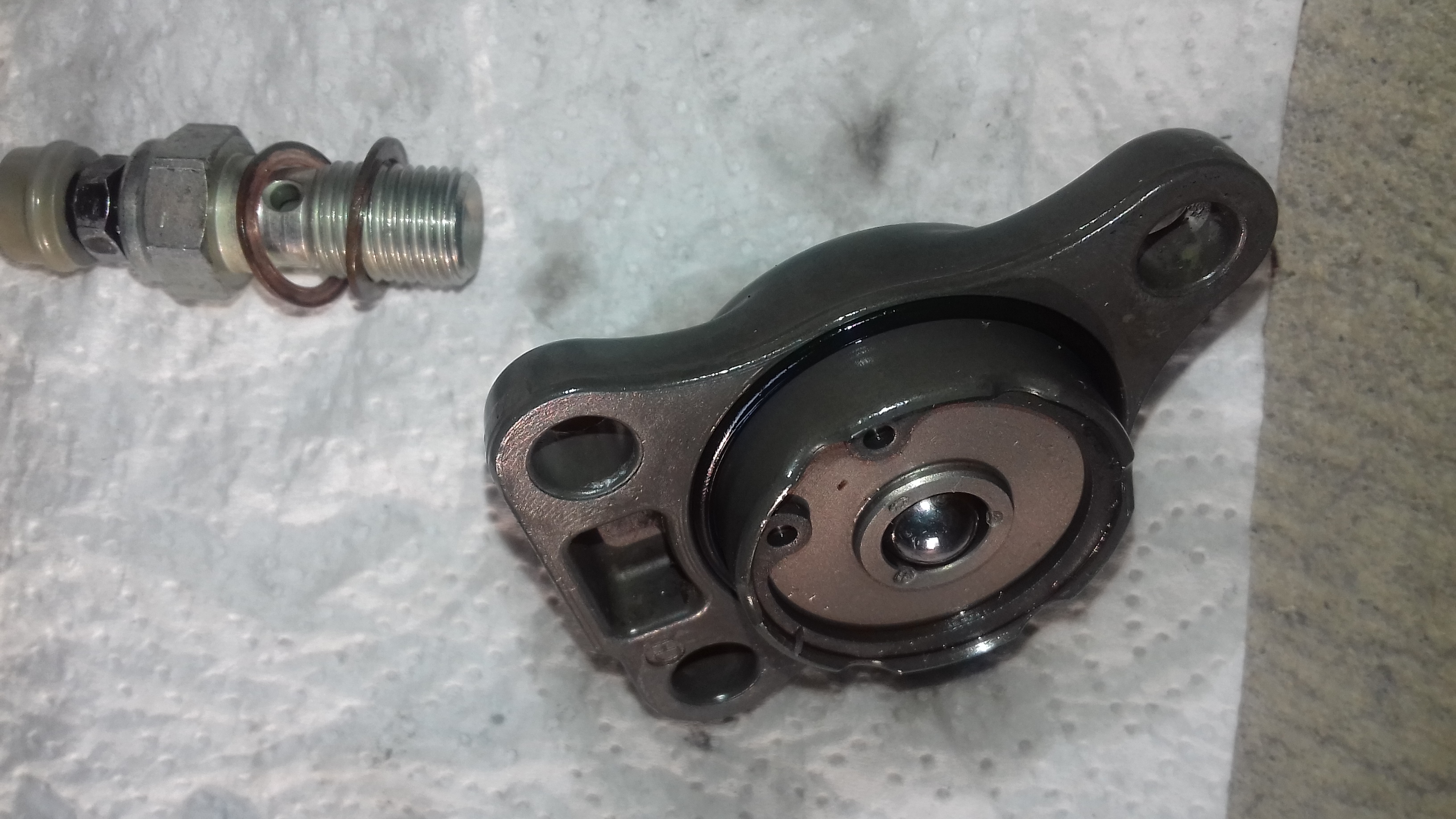

Nach etwas Recherche hab ich das Teil abgeschraubt und wenn man vorsichtig den Nehmerkolben etwas rein drückt und den Kupplungshebel betätigt, tritt Öl aus dem Nehmerzylinder aus.
Die Kupplungspumpe hab ich geprüft, die lässt Flüssigkeit durch (Hebel in Ruhepositoon) und ist wohl i. O..
Man hat einfach das Gefühl "da baut sich kein Druck auf", bzw. die Kraft die man für den Kupplungshebel aufwendet, verpufft.
Ich habe ein Reparaturkit für die Kupplungspumpe (Magura - 0720555 für 41 Euro mit Versand) und einen Oberon Performance - CLU-1500 Nehmerzylinder (150 Euro inkl. Versand) bestellt. Da ein Husqvarna-Händler sagte, er könne mir keine Teile liefern. Die Risse am Gehäuse (Im Ausgleichbehälter) von der Kupplungspumpe sind wohl nicht für Undichtigkeiten verantwortlich, nur Kosmetik, ich reinige alles sehr gewissenhaft und dann mal schauen :)

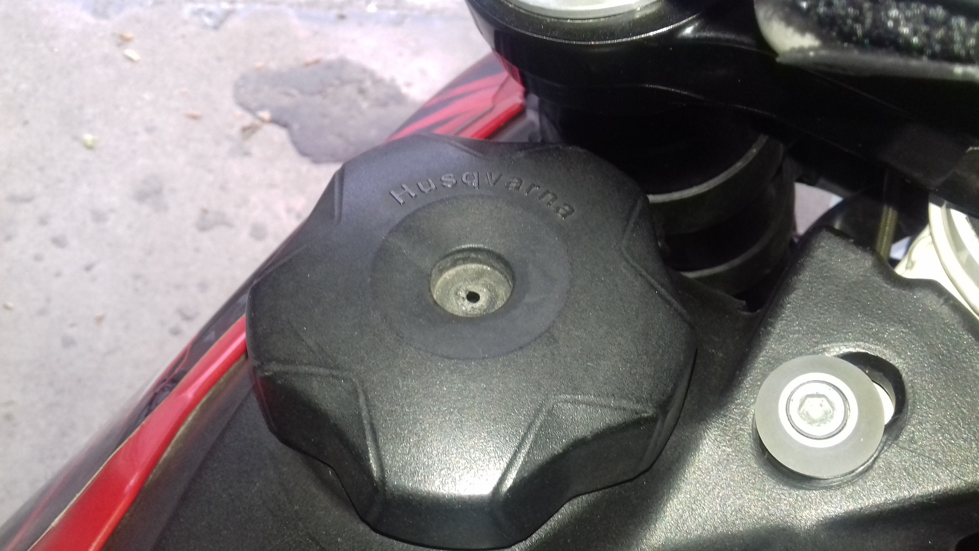

- Am Tankdeckel fehlt ein "Stutzen" auf den normalerweise ein Schlauch kommt. Der wird dann in der Regel durch die Lenkkopfschraube der Gabelbrücke gesteckt.

- Die Gabel muss man nicht nach jeder Fahrt entlüften. Dass die Gabel irgendwann sifft passiert häufig auch altersbedingt, dann sind neue Staubkappen und Dichtringe fällig.
- Dein Kupplungsnehmerzylinder sieht eigentlich noch Top aus, glaub ich würde mir einfach erst mal ne neue /gute gebrauchte Pumpe kaufen, wenn du da ein Defekt identifiziert hast. Sonst ist ein Upgrade auf Oberon beim Kupplungsnehmer sicher nicht schlecht, dann hat man Ruhe. Denke aber nicht, dass deine Probleme vom Nehmer kommen.

zu Zündkerze: die 2008er ist noch mit Vergaser? Dann stimmt dort die Einstellung nicht (Nadelstellung, Luftschraube..) oder der Wärmewert der Kerze ist falsch.

- Danke, kann der Tankdeckel so bleiben oder braucht der Motor beispielsweise die Gase aus dem Tank?

Die Pumpe ist nicht gerissen oder defekt.
Daher hab ich nun ein Reparatursatz für die Pumpe und nen Nehmer von Oberon bestellt.
Ich werde berichten.
- Der Kopf der Schraube wird rund, ich werd ne neue Schraube rein drehen.
Eine die ich leichter rein und raus schrauben kann, z. b. ne Innensechskant.

Der Vorbesitzer hat mir mitgeteilt das die Maschine keinen Vergaser sondern eine Einspritzung hat. (Auf dem Fender ist ein Aufkleber mit "Baujahr 11/2007" aber aufgrund dem Werkstatthandbuch und der Fahrgestellnummer soll sie aus 08 stammen.)
Gucke mir noch den LuFi an und hoffe das sie dann zufrieden rehbraune Kerzen produziert ^^
