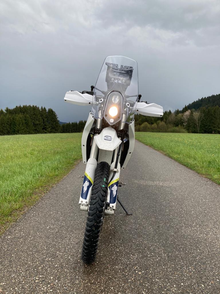

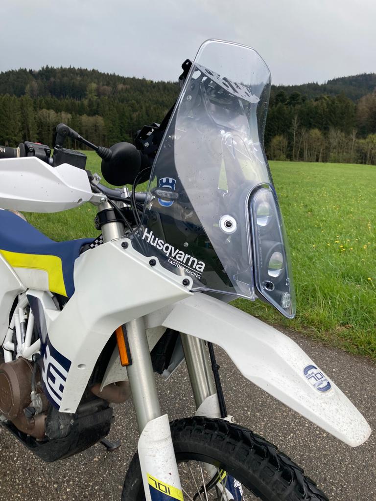

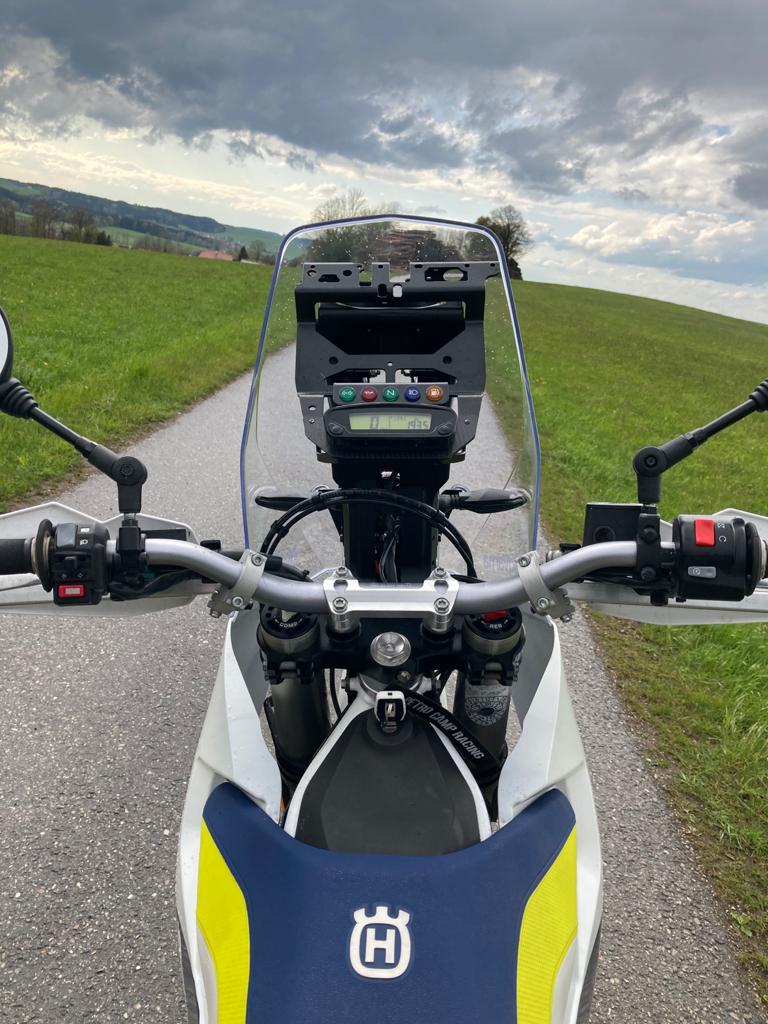

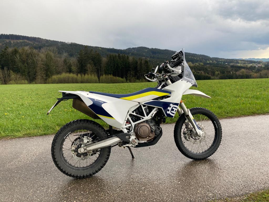

ich habe diese Woche auch den ersten Teil meines Rally-Umbaus fertig gestellt.
Der Umbau ist eine "Eigenkreation" - ich habe ihn selber entworfen und gefertigt. Wollte eine kleine Herausforderung...
Als nächste Stufe kommt dann die vordere Seitenverkleidung wieder runter und die 450 Rally Tanks kommen drauf. Die Grundplatte der neuen Sitzbank ist schon fertig, ich muss sie noch polstern und beziehen. Der Auspuff wird auch noch umgeschweißt und ein Carbon-Motorschutz ist in Arbeit.
Falls jemand mehr Interesse hat an den einzelnen Umbauschritten kann ich ja mal einen eigenen Thread dazu starten.
