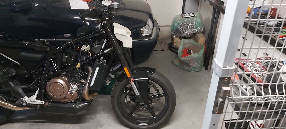

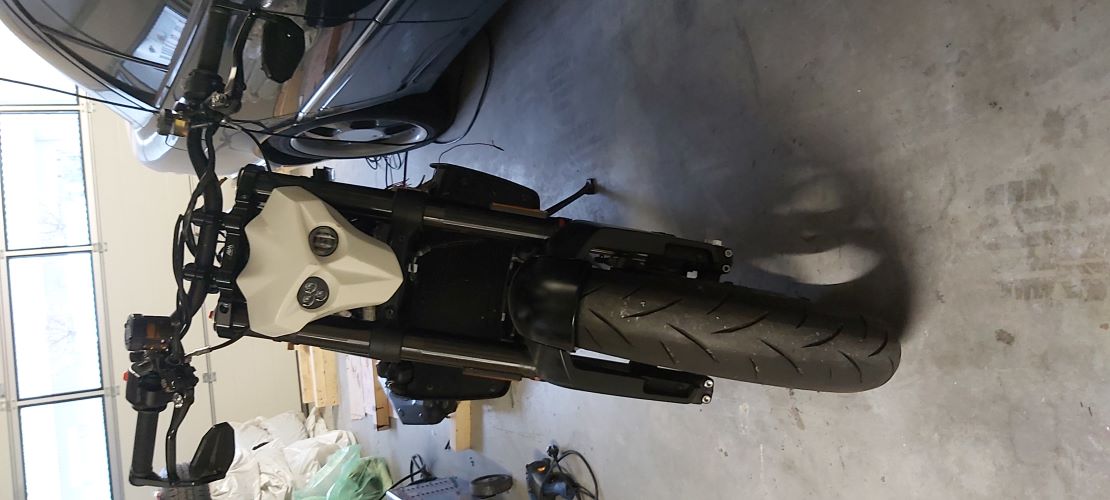

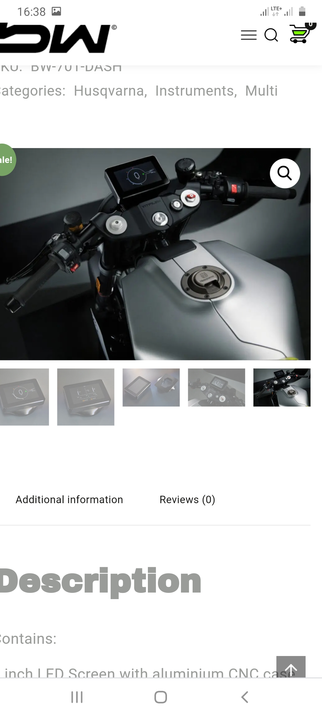

ich hatte leider keine Zeit mein Projekt zu beenden aber die Lichtmaske sitz jetzt perfekt. Ich habe mich entschlossen den Tachoumbau zu verschieben da ich heute eine Mail von Bad Winners erhalten habe, das deren Tacho vorbestellbar ist. (natürlich sofort gemacht)
Mein umgebauter Tacho funktioniert zwar ohne Probleme aber ich möchte auch noch versuchen den von Bad Winners in den Tank zu integrieren bzw. mittels einer Hutze auf den Tank zu setzen. Ich schau was besser aussieht und entscheide dann.
Ich habe zwei Bilder von der Lichtmaske gemacht die wie ich finde perfekt zum Rest der Vitpilen passt. Die Bilder sind nicht mehr ganz aktuell, es ist bereits alles verkabelt richtig verlegt.

Was soll denn der Tacho von Bad Winners kosten?
Matthias L.
Beiträge: 79
Registriert: 16.02.20 - 21:06
Motorrad: Vitpilen 701
Re: Tachoumbau und Standdrehzahl
Beitrag von Matthias L. »
Mit Vobestellercode 559 ohne 699.
