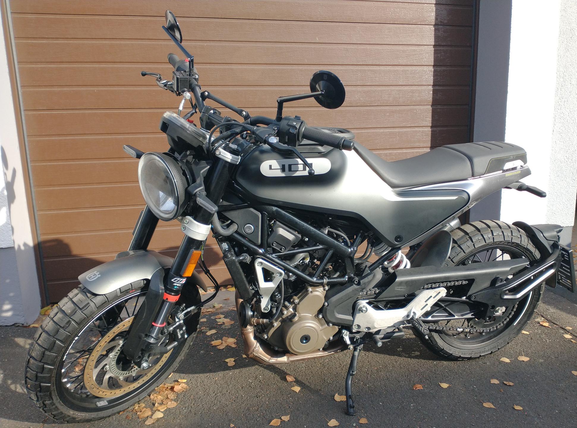

Der Standard-Kennzeichenhalter ist doch schick da unten.
Du hast ja sogar eine Halterung für Kennzeichen hinten dran. Haben sie den in der Werkstatt schon rangemacht?

Ist Geschmackssache, mir gefällt er nicht so. Den Halter hatte der Händler schon montiert aber es ist ein ziemlich billig wirkendes Ding.

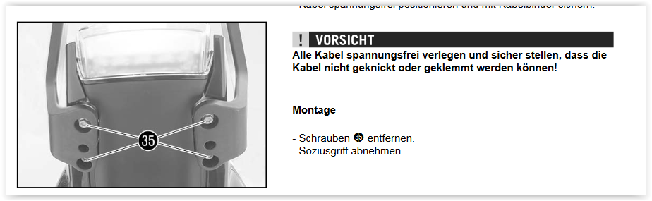

Die Befestigungsbohrungen der Blinker an der 20er 401 sehen auf jeden Fall sehr ähnlich aus wie die des Soziusgriffs an der 18-19er. Hier mal Bilder aus der Montageanleitung der Kennzeichenhalter.

Den hatte ich auch schon gesehen aber verlassen würde ich mich auch nicht auf die Beschreibung. Man müsste wohl mal die Bohrungsmaße vergleichen wie Walter schon sagte.

AFQ6007 hat geschrieben: ↑21.11.20 - 20:59 Die Befestigungsbohrungen der Blinker an der 20er 401 sehen auf jeden Fall sehr ähnlich aus wie die des Soziusgriffs an der 18-19er. Hier mal Bilder aus der Montageanleitung der Kennzeichenhalter.
Ja, stimmt...schaut sehr ähnlich aus :Top:
bei meiner 18er sind da M8 Schrauben drin
was mir bei den von Polo nicht gefällt sind die Blinkerhalter...schaut irgendwie billig aus
