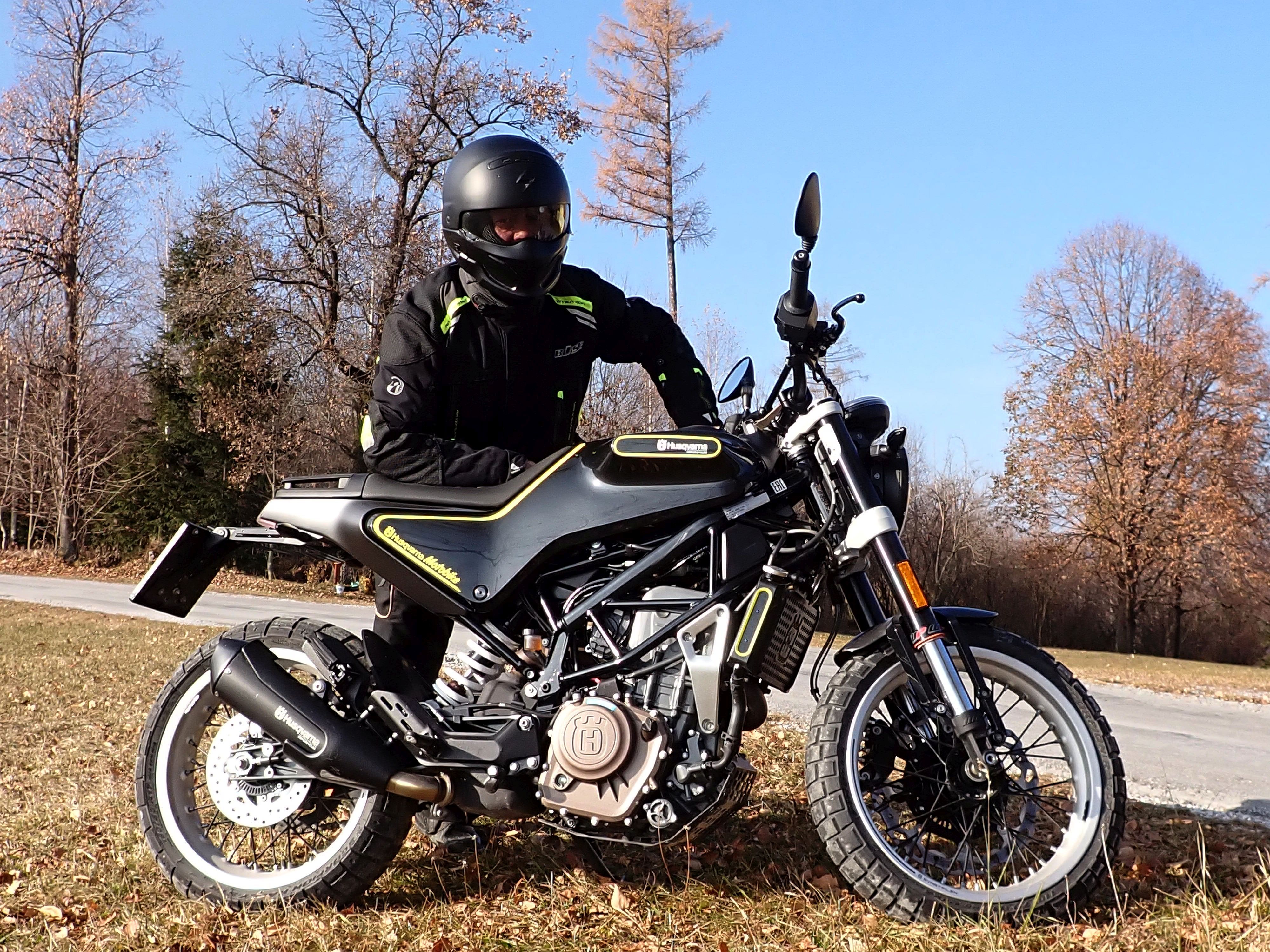

RobbyFo
Beiträge: 4
Registriert: 03.08.19 - 09:15
Motorrad: Svartpilen 401
Re: Reifenalternative (andere Größe) SvartPilen 401
Beitrag von RobbyFo »
Servus Zusammen,
ich hab mir von meinem Händler den Conti TKC 80 montieren und diese, inkl neue Größe am Hinterrad vom Tüv eintragen lassen.
Eine Tachoanpassung war erforderlich, aber alles machbar und erschwinglich :-)

RonnyP
Beiträge: 41
Registriert: 01.11.20 - 18:01
Motorrad: Svartpilen 401 '18'
Beitrag von RonnyP »
:D :D
Sieht echt gut aus.

RobbyFo
Beiträge: 4
@Carsten: ja, danke die Optik ist wirklich super.
Vom Fahrverhalten: ich merke keinen großen Unterschied auf der Straße, da ich eher der Cruiser bin, auf Schotter ist es natürlich perfekt wie mit einer Enduro zu fahren.
Auf die Fragen der Umbaukosten: ich glaube TÜV Gutachten und Tachoanpassung waren ca. 150 Euro, ist schon ne Weile her:-(
