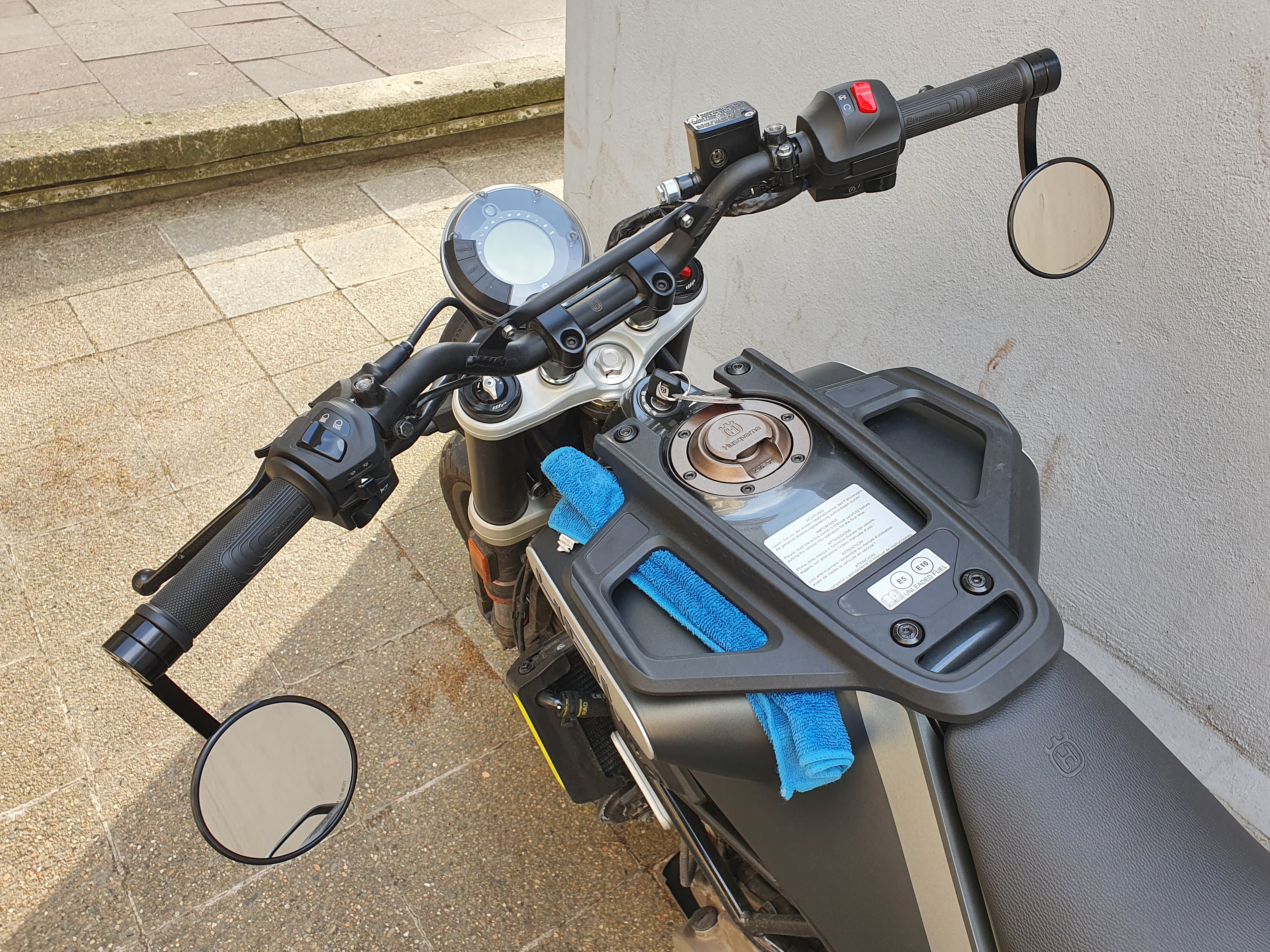

Habe mich schon länger nach welchen umgeschaut mit einer Zulassung die allerdings unter den 200€ für ein paar von KTM und den 120€ von Highsiders sind.
Bei Amazon gibts die Evermoto für 39€ pro Paar, da habe ich dann zugeschlagen. Verarbeitungstechnisch sind sie deutlich über den Erwartungen. Die Halterung selber ist aus CNC gefrästem Aluminium, die Rückseite des Spiegels allerdings aus Plastik, fühlt sich trotzdem nicht billig an.
Die Montage ging relativ schnell, Schlüssel waren dabei und mehr braucht man auch nicht. Ob man die Halterung von Evermoto benutzt oder die Spiegel an die originalen Lenkergewichte klemmt ist einem selbst überlassen. Ich habe beides ausprobiert und sie so montiert wie sie auf den Produktfotos sind. Ich würde sagen dass es jeder Laie hinbekommt.

gibt's nun Bilder oda nicht ?!?

Sorry für die Verspätung, zu viel Arbeit gehabt diese Woche :-|

Danke
schaut fesch aus :Top:

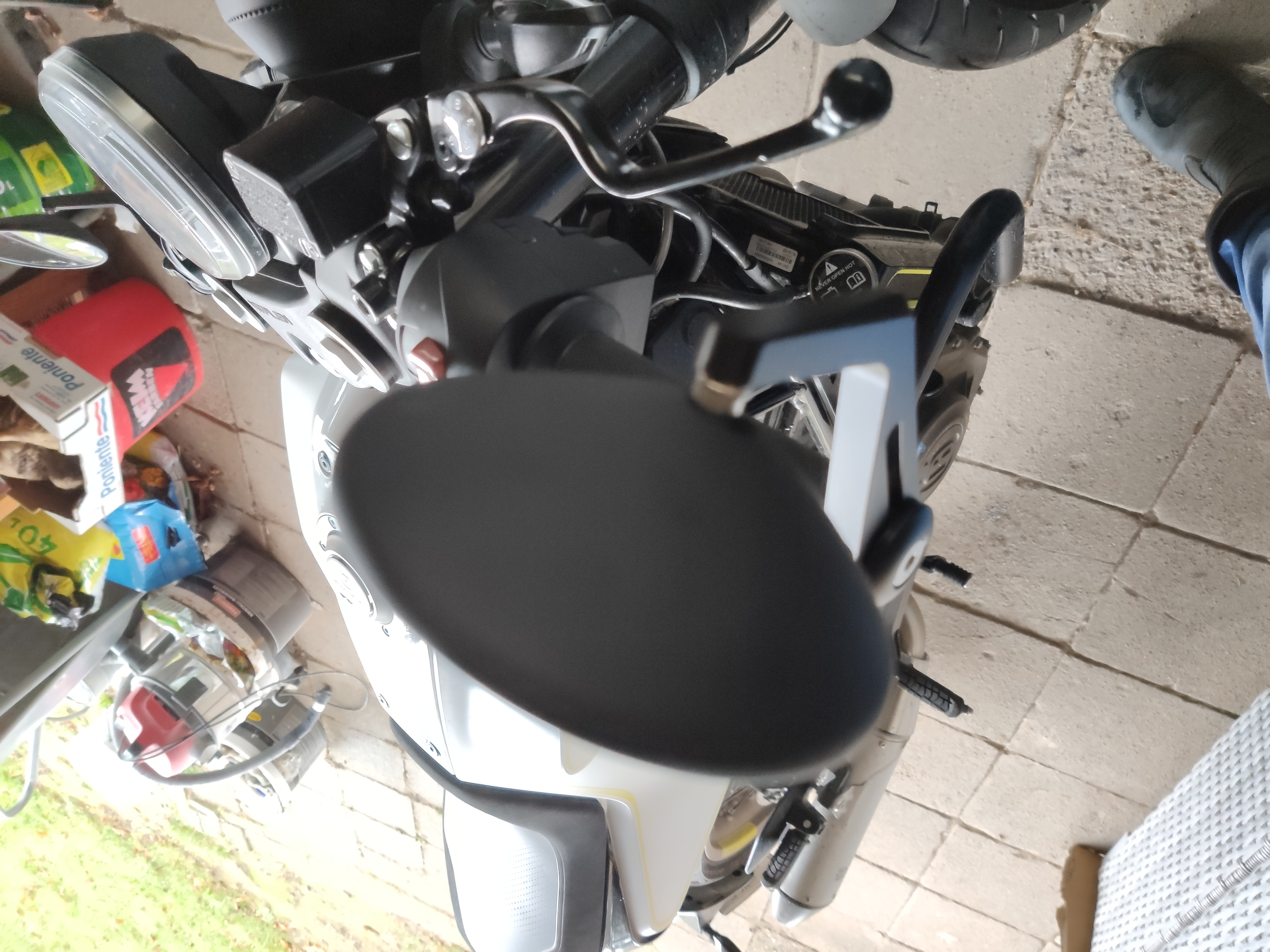

Gerade deswegen hab ich mir jetzt Lenkerendspiegel (nach unten gedreht) drauf. Denn die normalen Spiegel sind halt immer so ziemlich auf der Höhe von den Spiegeln der Autos. Da wird's dann schnell zu eng.

Findest du? Wie gesagt - hatte noch keine Chance es auszuprobieren. Aber bei der Sitzprobe in der Garage hatte ich eigentlich den Eindruck, dass das ganz gut klappen könnte.
Bei den original Spiegeln hab ich zwar freie Sicht auf die Spiegel, aber dafür sehe ich dann im Spiegel erstmal hauptsächlich meine Ellenbogen. Muss also immer die "Flügel" anlegen, um was zu sehen ;-)
Bei den Spiegeln unten hab ich das Problem nicht. Und die Sicht auf die Spiegel selbst ist eigentlich fast zu 100% gegeben. Evtl. verdeckt mein Handgelenk einen winzigen Teil vom oberen Bereich. Wie gesagt, muss das mal während der Fahrt testen.
Ich habe die Highsider Montana Evo verbaut. Das ganze Klemmzeug kann man sich bei der Vit401 sparen, da die Mutter ja fest im Lenker verbaut ist. Hab mir dann nur noch zwei Edelstahl Distanzhülsen besorgt (20mm Außendurchmesser / Dicke 5mm). Damit passen die Spiegel perfekt und der Gasgriff läuft frei.
Montagezeit pro Seite ca. 1 Minute :-)

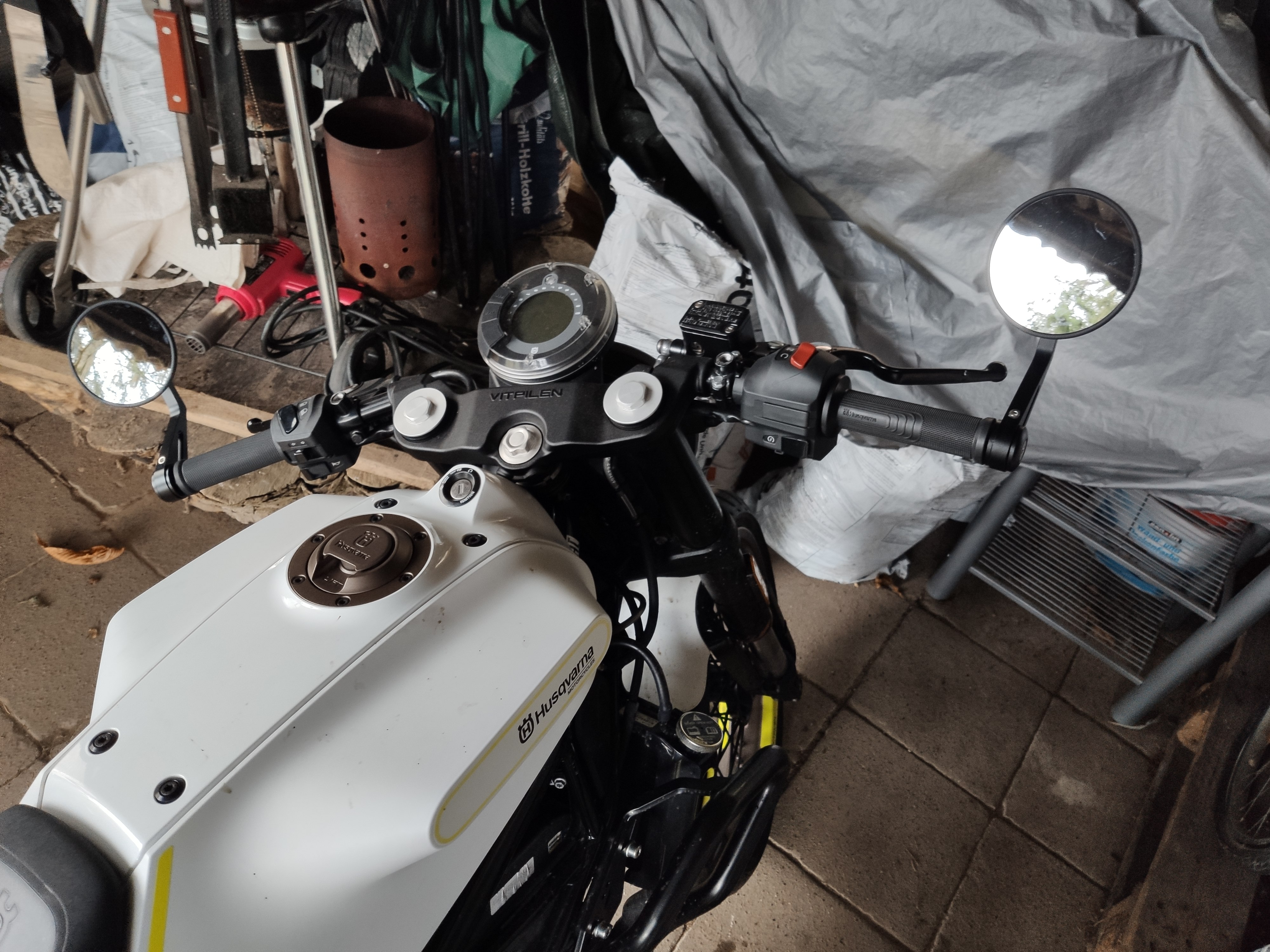

Also ich habe mir die Highsider nach unten montiert
Ist in der Tat etwas gewöhnungsbedürftig und tatsächlich hängt zumindest auf Gashahn-Seite der Unterarm ab und an im Blickfeld, aber ich komme damit ganz gut zurecht und besser als die Originalen sind sie allemal.

Wie habt ihr das Gewinde der Lenkerendgewichte rausbekommen? Ich kann zwar die Gewichte abschrauben, aber das Gewindeteil bekomme ich nicht aus dem Rohr, damit ich dann die Highsiderspiegelspreizer in den Lenker reinbekomme…. Leider hat mein Händler heute zu und wollte die heute draufschrauben…

Zum Vorpost: Hat sich erledigt, konnte die Highsider Victory nun doch mit nur einer Schraube befestigen und bei der Gasseite mit einer Abstandsmutter, damit der Gasgriff nicht schleift oder hängen bleibt.
