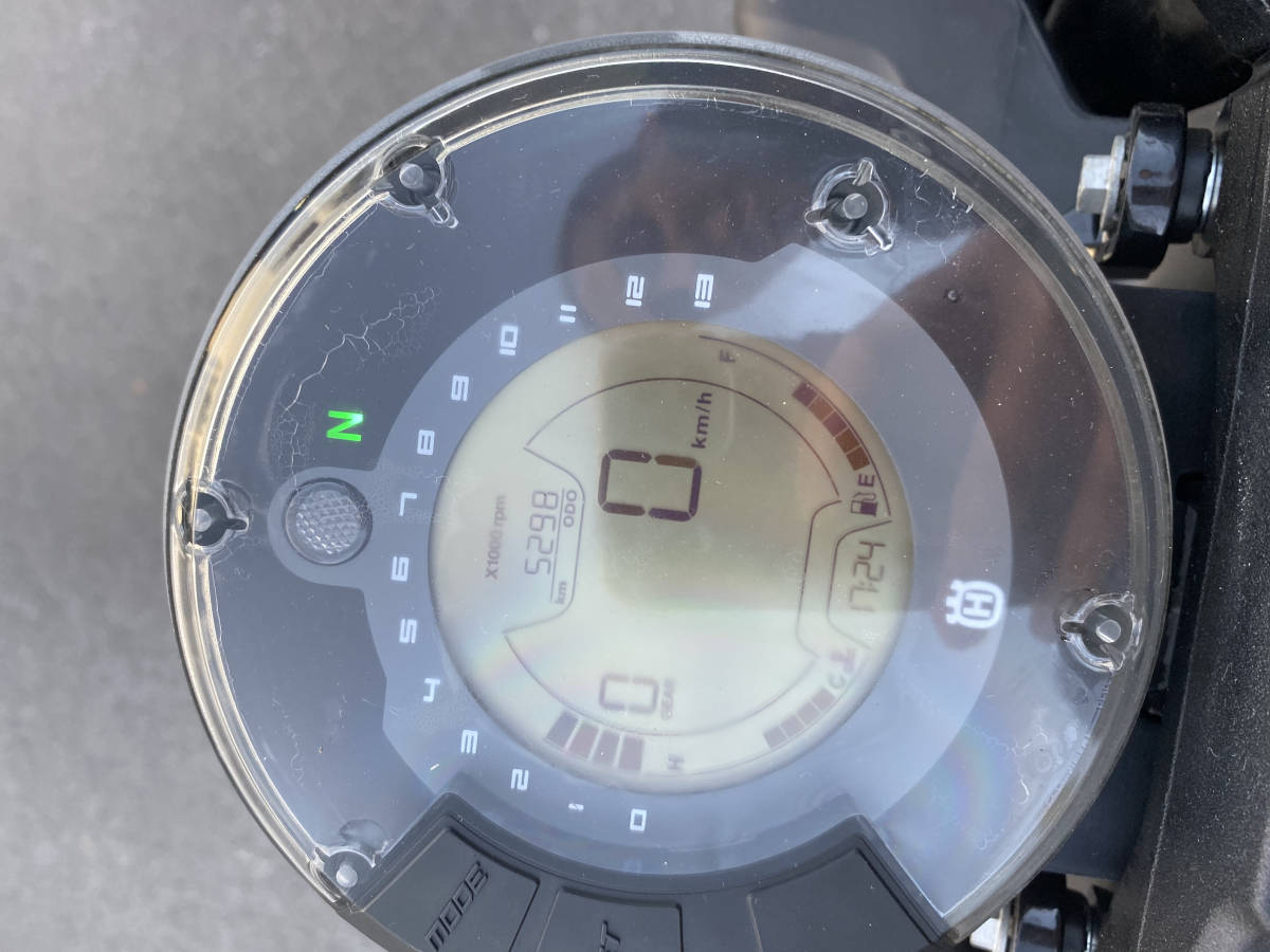

neben sporadischem Flackern der TC und ABS LED setzt bei mir auch ab- und zu die untere Hälfte des Displays, also die Restreichweite, aus (s.u.).
Erst nach "Zündung aus" ist die Anzeige in der Regel wieder da.
Der Tacho wird bei mir demnächst getauscht. Ich hoffe, das löst die Probleme.
(Nebenbei: Wie es "unter der Scheibe" nach nicht mal zwei Jahren aussieht (siehe Photo) ist auch nicht wirklich schön. Mal sehen, wie lange der nächste Tacho ansehnlich bleibt... - Kennt das jemand? Ist das "nur" Schmutz, oder ist das Acryl angegriffen?)

Re: TC und ABS leuchtet im Tacho ohne Funktion Vitpi 701
Beitrag von Countrybiker »
Das ist auch der billigste und primitivste Tacho den es bei einem Neumotorrad gibt. Bei der geringsten Sonneneinstrahlung nicht ablesbar, Glas sehr empfindlich, Tankanzeigen ungenau usw.
Das bei einem Neupreis von 10200 €
