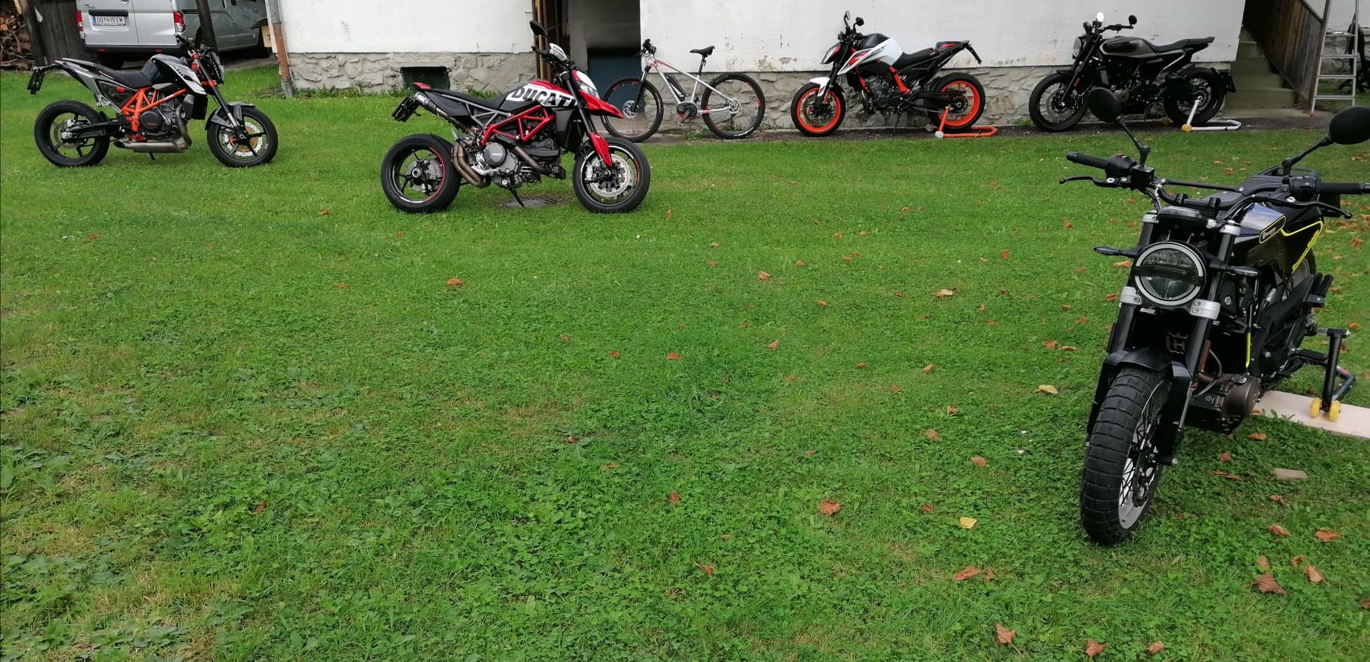

Beitrag von scharly »
Svart 701 Style,...
Bisher 1120 super freudvolle Kilometer bis gestern ,.... :cry:
Leider kurz flackerndes ABS + TC ,... Tankanzeige tot :cry:
Heute Tel. mit Händler - 1000er Service steht sowieso an... Nächsten Mittwoch Termin ...
Dann schau ma mal :ka:
Bis dort GSD genug Alternativen zur Auswahl sollte das Wetter passen :heba:
