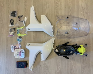

Endlich ist er da :massa:

Waren irgendwelche Materialgutachten/-unterlagen dabei, die man für eine Eintragung verwerten könnte?
wipe-out
Beiträge: 27
Registriert: 02.09.20 - 07:50
Re: 701 Enduro Ralley Umbau
Beitrag von wipe-out »
Da ist nichts in der Richtung dabei. Bei Aurora versuchen sie schon hilfreich zu sein, aber solche Gutachten haben sie nicht. Sie haben mir mal was zugeschickt, aber das sind quasi Gutachten zum Rohmaterial für die Seitenteile. Das bringt nichts. Ich habe jetzt im Oktober einen Termin, um das mit meinem Händler durchzusprechen und das Thema Einzelabnahme mal anzugehen.

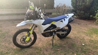

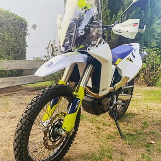

So denn fast ready to race. Fehlt nur noch das Dekor.
