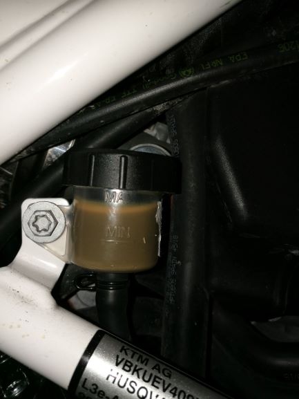

Hallo Leute,
wir haben 2 701 Enduro neu gekauft.
Ca. 200 Km nach dem ersten Kundendienst (Zuvor habe ich nicht darauf geachtet) ist die Farbe der Bremsflussigkeit (nur Bremse hinten)
Caramelfarben. Ich weiß nicht ob sie beim Kd. gewechselt wurden.
Die Farbe der Flüssigkeit ist bei beiden Motorrädern gleich.
Ich habe das Phänonem noch nie gesehen.
Ist das normal oder eine andere Art von Bremsflüssigkeit?
Die Bremsen funktionieren einwandfrei.

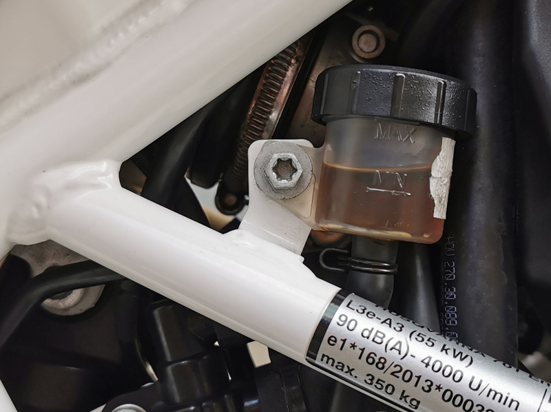

Nur mal zum Vergleich, sieht ja schon deutlich anders aus:
Ich würde den Inhalt mal mit einem Bremsflüssigkeitstester prüfen, ob da Wasser reingekommen ist. Da es hier um die Bremsanlage geht, wäre ich da sehr vorsichtig und kritisch.

Sieht aus wie eine Emulsion. Kann ich mir auch nicht erklären, sieht aber sehr merkwürdig aus.

Ist "Dreck" aus dem Bremsschlauch. Beeinflusst die Bremserei aber nicht und wird mit jedem Wechsel weniger.

Ja, gerade weil's neu ist - Staub oder sonstige Rückstände im Schlauch.

Also ich habe so etwas noch nie gesehen. Ich werde morgen mal den Behälter öffnen um zu sehen was das für eine Konsistenz hat.

Hatte ich an meiner '17 Enduro auch gehabt, hatte keinen Einfluss auf die Bremse.
Bei meiner Svarten ist die Bremsflüssigkeit auch etwas eingetrübt.
