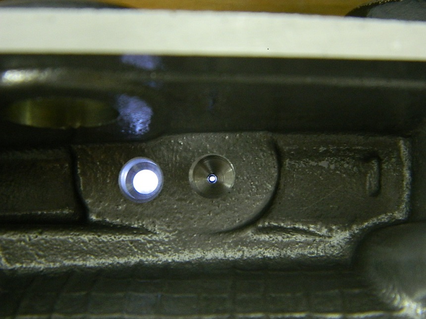

Die Freigabe der Rücklaufbohrung scheint bei den Motomaster Bremspumpen in der Tat recht knapp zu sein. Oft muss zum vollständigen Entlüften sogar der Bremshebel ausgebaut werden.
Dein Problem liegt höchstwahrscheinlich dran, wie schon geschrieben wurde, dass die Rücklaufbohrung nicht frei wird. Heiß klemmt es, kalt geht wieder alles. Sollte es mal Klemmen, dann einfach mal die Entlüftungsschraube am Bremssattel kurz öffnen, dann baut sich der Druck ab und alles ist wieder frei. Soweit würde ich es aber nicht mehr kommen lassen, das kann auch dumm ausgehen, nämlich mit komplett klemmender Bremse.
Es kommt auch vor, dass sich durch Stürze der Bremshebel verformt und der Bremshebel nicht mehr ganz in seine Ausgangsstellung zurück kann. Auch dann ist die Rücklaufbohrung nicht mehr frei und dein Problem stellt sich ein. Man versucht den Weg der Dichtung zur Rücklaufbohrung so knapp wie möglich zu halten, sonst hast zu viel Leerweg am Bremshebel, bis die Bremswirkung einsetzt. Zu knapp ist dann aber auch fatal.
Assi
Beiträge: 594
Registriert: 27.05.15 - 11:53
Re: Motomaster Bremse blockiert
Beitrag von Assi »
Die rechte Bohrung ist z.B. mal so eine Rücklaufbohrung, in diesem Fall beträgt der Durchmesser lediglich 0,5mm. Stimmt da mal was nicht, sprich der Hebel geht nicht in Endstellung, dann ist diese Bohrung schnell mal verdeckt von der Kolbendichtung.
