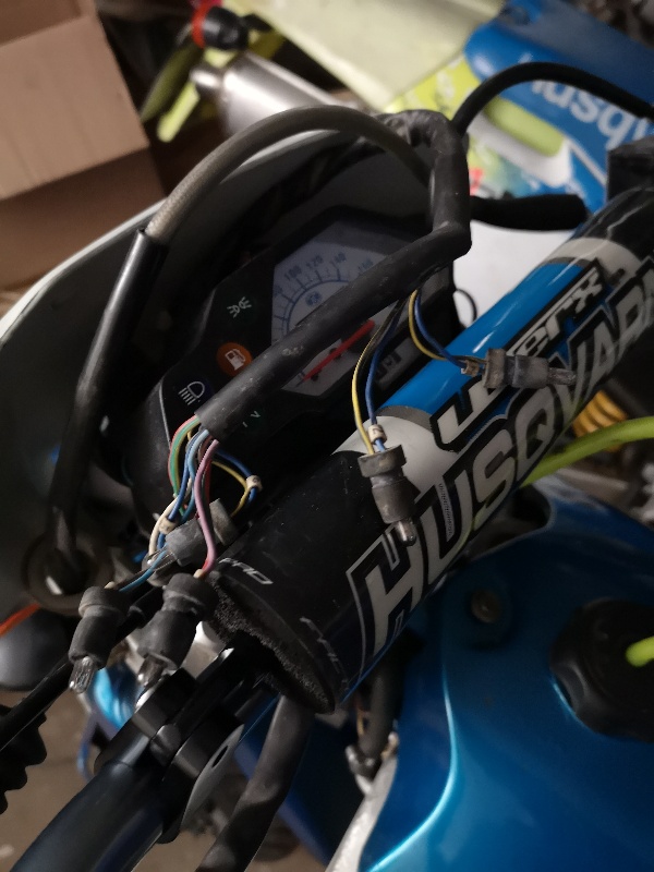

Nur im Tacho bleibt alles dunkel.
Mal den stecker ab und geglotzt, weil neue Lampen sind ja drin. Die Belegung der pole am Stecker und der Buchse passt überhaupt nicht zusammen. Also da wo Buchsen sind sind keine Stecker. Da gibt's keinen Kontakt.
Mal die Elektrik Kiste durchwühlt und noch Kabelbäume gefunden. Da fluchten die Kontakte.
Fliegend abgesteckt und alles geht. Morgen also nur noch die Kabelbäume wechseln.
- IMG_20200724_215001_copy_600x800.jpg (137.24 KiB) 10360 mal betrachtet
