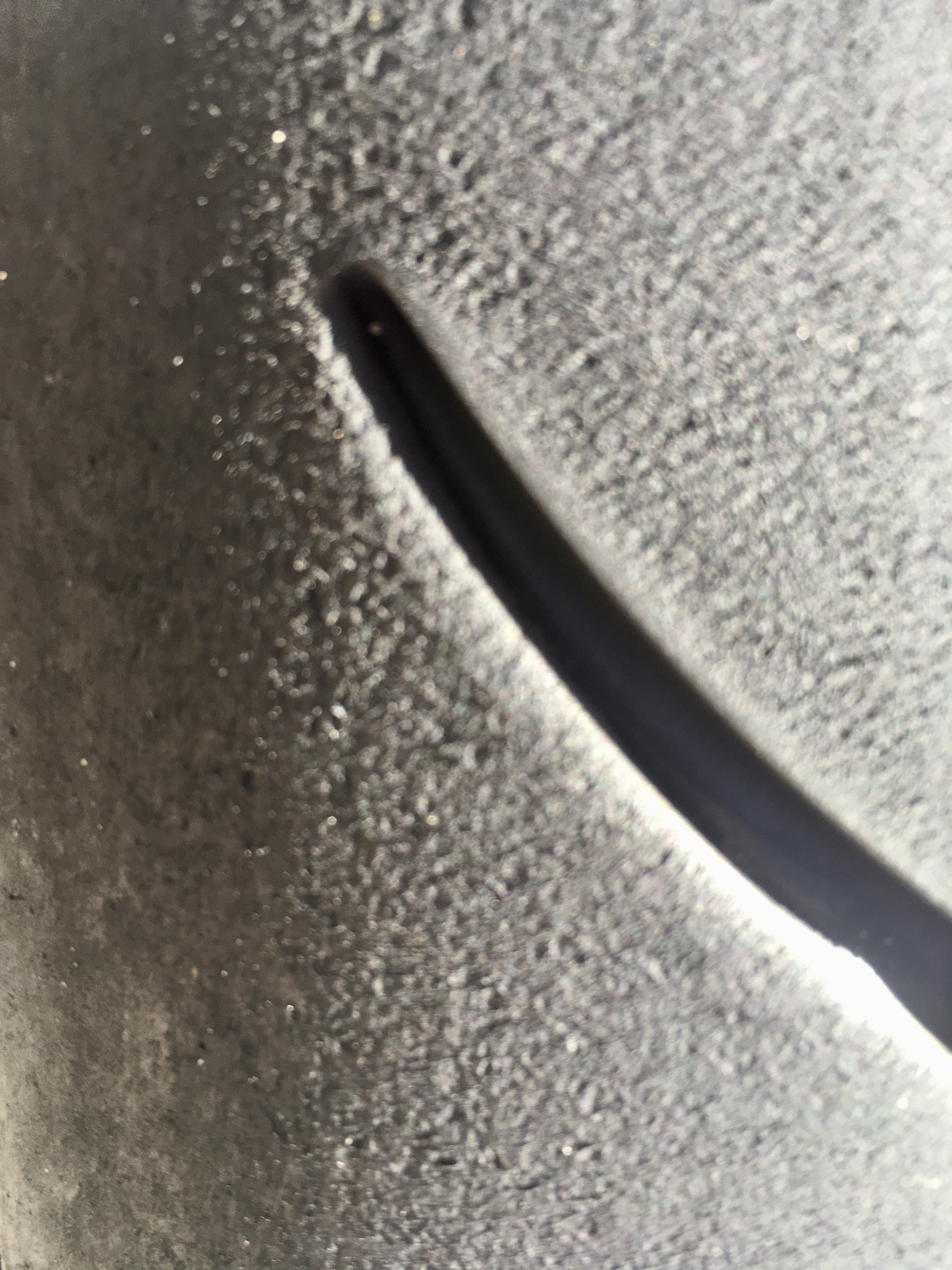

... gerade mit Tempico aus sardinien zurück
habe den M9RR aufgezogen ... was für ein geiler
reifen!!!

Jaaa, die sind geil, ne. Find ich auch!
Wobei die ja bei mir in Verbindung mit den OZ drauf gekommen sind und da fehlt mir dann natürlich der direkte Vergleich, aber der M9RR macht gefühlt genau das was man möchte! Top!
