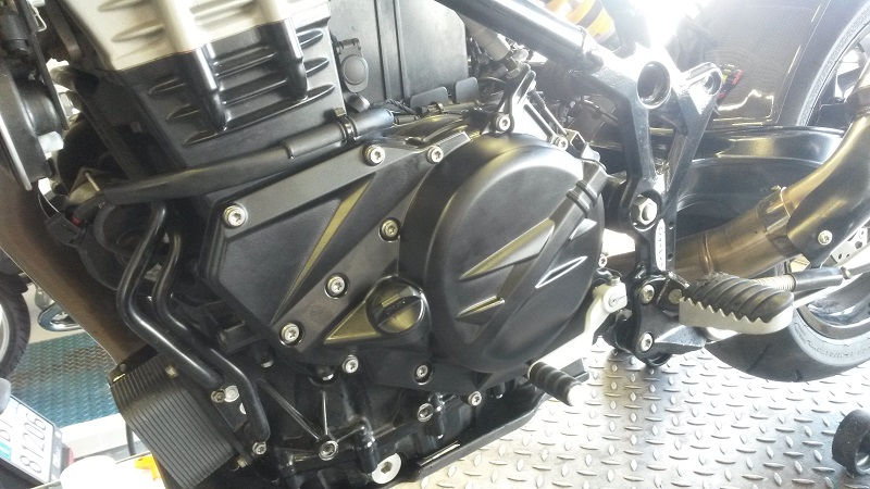

@0711er
Hallo 0711er,
wenn Du magst kannst Du meine mal anschauen, habe aber nicht darauf geachtet von welcher Firma die kommen.
Details gerne per PN.
