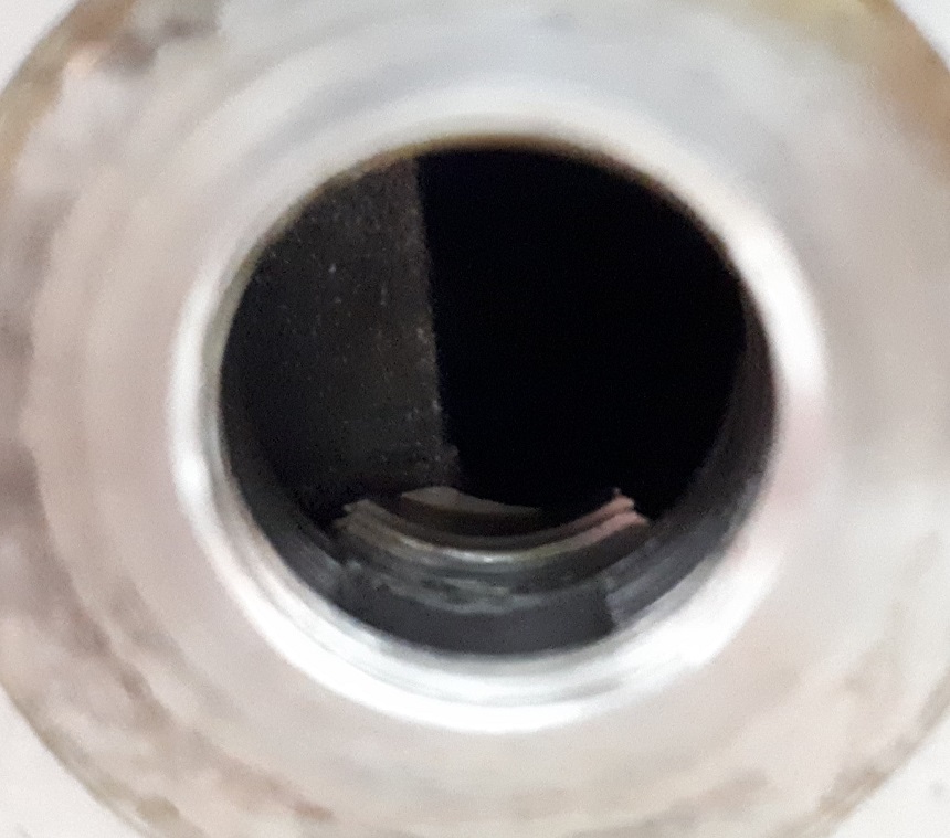

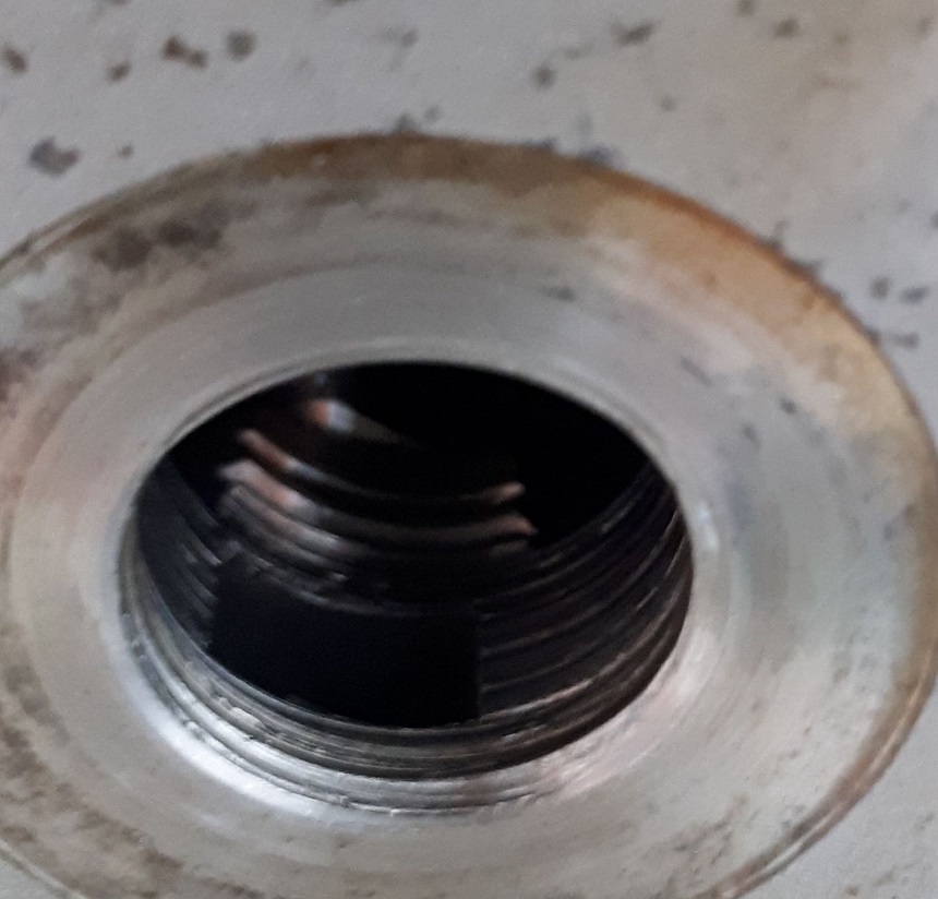

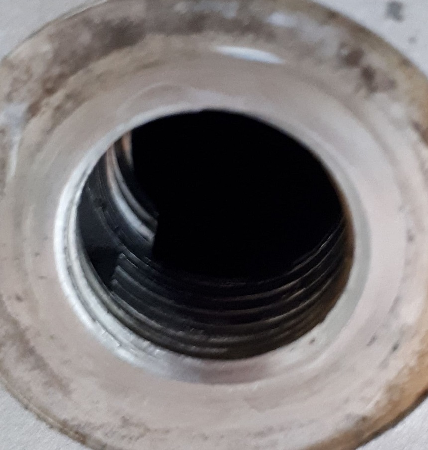

ich habe ein Problem. Als ich am Wochenende bei meiner Husqvarna nen Ölwechsel machen wollte ging die Ölablassschraube nur sehr schwer auf. Anscheinend hat der Vorbesitzer beim letzten Ölwechsel die Schraube so fest angezogen, dass das Gewinde teilweise gleich mit raus kam.
Hat hier jmd Tipps wie ich das wieder repariert bekomme?

Hast du mal ein Foto? Vielleicht war auch schon so ein Gewideeinsatz drin und er ist mit raus gekommen.

Anbei die Bilder, glaub aber nicht, dass dort schon ein Helicoil verbaut war.
Bleibt das denn auch dauerhaft dicht, wenn man so einen Helicoil-Gewindeeinsatz verbaut?

Re: Husqvarna WRE 125 Ölablassschraube + Gewinde im Block kaputt
Irgendwie finde ich die Fotos komisch...
Ist es bei der WR so, dass das Gewinde so seltsam unterbrochen, bzw. segmentiert ist?
haben die Unterbrechungen im Gewinde irgendeine Funktion?
Marco
