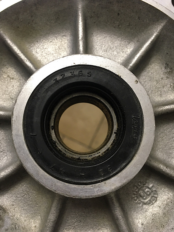

Ich suche für meine Husky folgende Teile :2 x Simmerring, Radnabe hi, und das Distanzstück von der Hi-achse mittig. Zur not auch alle 3 Distanzstücke.

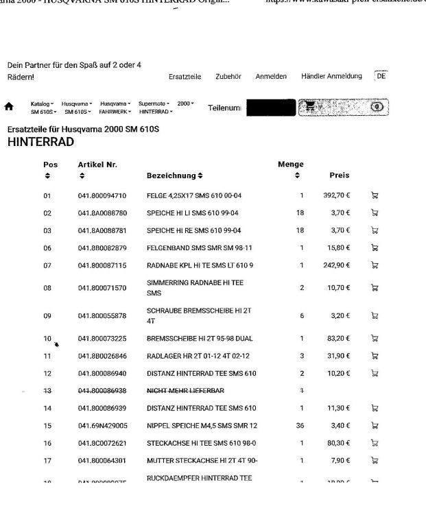

Hier noch Teileliste und Screeni vom WHB

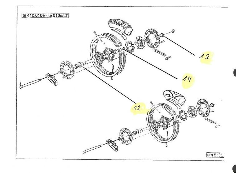

Moin
Wechselt jemand von euch vieleicht gerade seine Radlager hinten? Ich bräuchte die Maße von der Buchse oben im Bild( nr. 14).Die beiden anderen sind gleich.Die Buchse würde mir ein Freund drehen.
Die Teile sind leider nirgends zu bekommen.
wäre für jede Hilfe dankbar

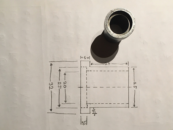

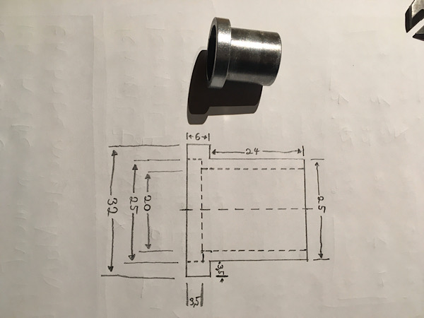

Hi, hast du ein Glück.... hab Radlager grad gemacht und das Rad ist noch draußen.
Helfen dir die Bilder Weiter? Bin kein technischer Zeichner, denke aber alle Maße zum nachbauen sind drauf...
Die Wedis sind 30x47x7.
Gruß André

Hallo Andre
Richtig klasse :heba: Super
Das hilft mir zu 100% weiter.
Ganz ,ganz großen dank an dich
Gruß Armin

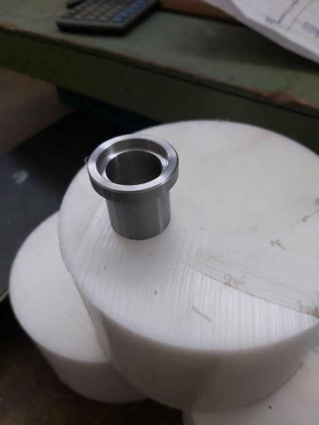

Moin
Buchse ist fertig gedreht :roll2:
Fettes dank an Andre und Forum
