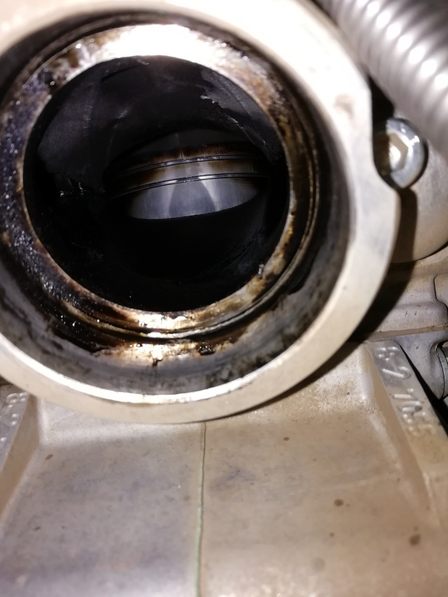

So schaut der kolben aus, bei ca 70 Stunden. Eigentlich alles gut aber warum so schwarz oben und am rand?
Re: Te 300i 2019 problem
Hier das Bild
- Kolben
- IMG_20200118_215734.jpg (156.13 KiB) 12969 mal betrachtet

Schade, dass hier sonst keiner antwortet. Also für meinen Geschmack sieht der Kolben für 70 Betriebsstunden gut aus.
Das Schwarze ist wohl deinem Problem geschuldet, dass der Motor nicht so ganz läuft wie er sollte, anscheinend etwas
zu fett oder/und mit Zündaussetzern.

naja, wenns am Kolbenhemd unter den Ringen schwarz ist, wirds wohl blowby sein. d.h. die Ringe dichten nicht mehr ab.
Nur der Blick durch den Auslass kann nicht viel sagen. da du eh wechseln willst, und sofern du die Möglichkeit hast, lass den Zylinder vom Fachmann vermessen.

Ja werde den die Tage ausbauen und dann nochma bilder machen. Lasse das dann von einem Kollege in der Werkstatt ausmessen.

Zylinder hat 0 Verschleiß und kolben minimal.
