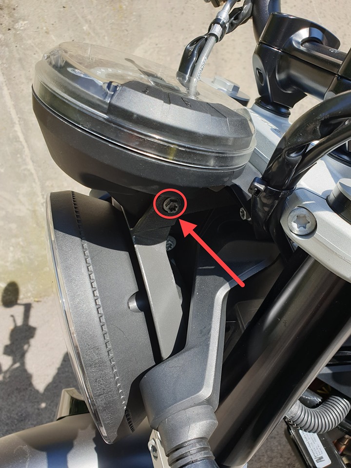

Wollte auch gleich den Scheinwerferschutz montieren, dabei ergab sich leider das Problem dass 2 Schrauben offenbsichtlich im Gewinde durchdrehen. Sieht so aus als wäre das Gewinde einfach ins Plastik gebohrt oder Gummi? Irgendwelche Ideen wie ich die Schrauben rausbekomme? Habe mit einem flachen Schraubendreher versucht Druck aufzubauen aber nach einer Stunde und vielem Fluchen aufgegeben :kadw:

ins Gehäuse des Tachos wurden links und rechts gummigelagerte Muttern gesteckt welche sich durch das Festziehen der Schrauben ausdehnen.
Solche Muttern werden zumindest als Blindsteckmuttern bezeichnet, wie sie im Teilekatalog stehen. Es gibt sie auch aus Metall. Ich denke aber nicht, dass an dieser Stelle Metallblindsteckmuttern verbaut wurden.
Du musst versuchen, diese Muttern etwas aus den Lampengehäuse zu bekommen. Versuche mal mit einem Schraubenzieher zwischen Lampengehäuse und Haltearm zu gelangen (nicht bei der Mutter, sondern daneben) und diese etwas nach außen zu ziehen. Mit einer sehr Schmalen Zpitzzange kannst sie dann eventuell greifen und festhalten. Wenn kein Platz für eine Spitzzange ist, du die Mutter aber mindestens 2mm herausziehen konntest. (sie hat auf der Außenseite einen breiteren Rand), kannst mit einer Spritze und Kanüle einen Tropfen Sekundenkleber hinter diesen Rand geben. Also zwischen Rand und Tachogehäuse. Nun sollte ich die Schraube herausdrehen lassen, ohne dass sich die Mutter mit dreht.
Hinterher musst sie komplett heraus machen, ringsum hinter den Rand Sekundenkleber geben und wieder einsetzen. Den Kleber nur in der Nähe des Randes aufbringen, nicht auf die ganze Länge der Gummimutter, sonst kann sie sich nicht mehr ausdehnen.

ist jetzt schon über ein Jahr her das ich mein Gitter montiert hab...leider kann ich mich nicht mehr an die Muttern erinnern
allerdings hab ich den Tacho (wegen dem Windschild) unten gehabt...das sind 3 Schrauben, leicht erkennbar...von innen sieht man dann die beiden Schraubengewinde li+re...möglicherweise kann man dort die Muttern fassen

Hab es heute geschafft, musste den Tacho komplett abnehmen und aus dem Gehäuse nehmen.Danach konnte ich, nachdem ich den Gummi rund um die Buchse entfernt hatte, zumindest eine Buchse mit einer Spitzzange greifen und lösen. Die zweite war selbst mit größtem Kraftaufwand nicht zu halten, deswegen musste diese mit einem Dremel "eckig" gemacht werden... Danach gings zum Freundlichen, neue Schrauben und Buchsen besorgen. Der war ganz erstaunt, hatte selbst ein Svarti 401 und meinte er hätte das Gitter auch montiert, ohne meine Probleme :aarg:

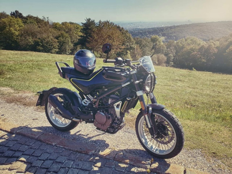

Hast du bereits Bilder gemacht von deinen Umbauten. Überlege mir auch noch die Spiegel zu kaufen. Ist der Umbau leicht?

Spiegel waren sehr einfach zu wechseln...

Ah danke. Nach unten wolltest du die aber nicht bauen?
