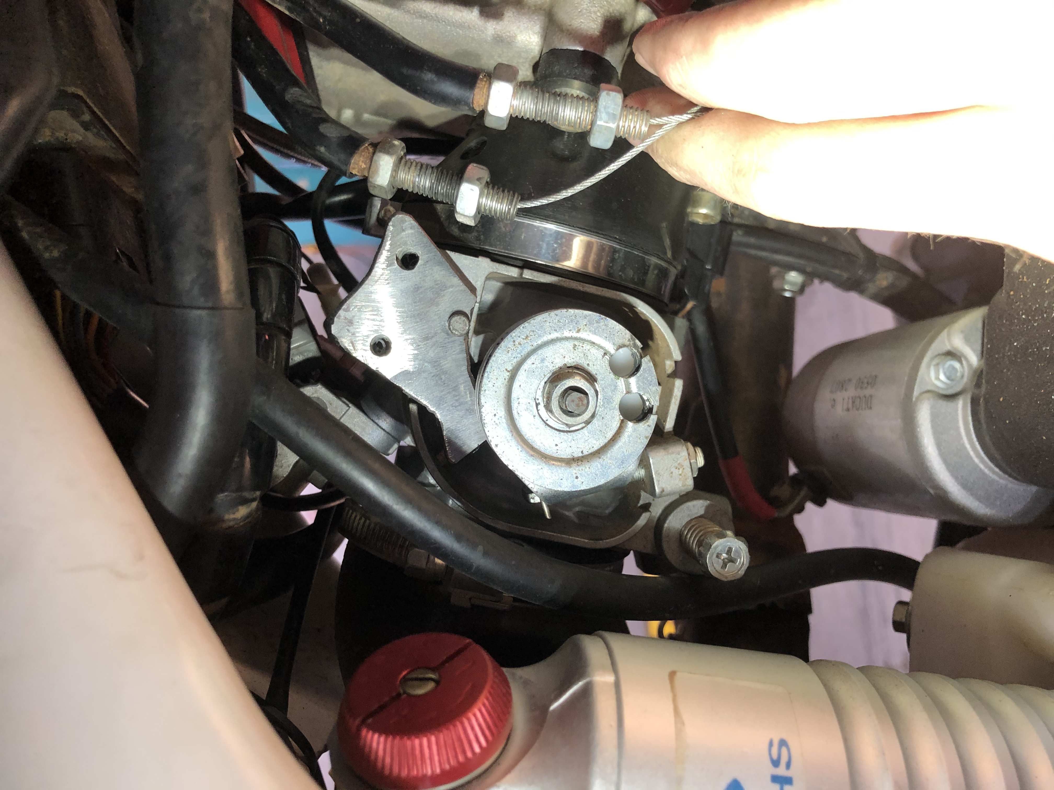

Hallo, ich möchte auch mal was dazu sagen. Ich habe eine Te 450 bj.08 und hatte das gleiche Problem. War leichtsinnig und habe mir einfach eine Offene gekauft. Mit 18 bräuchte man eine gedrosselte. Und jeder Polizist merkt das sofort wenn man zu Kontrolle kommt.
Ich habe mich dann dazu entschlossen eine eigene zu machen und ich muss sagen diese Funktioniert dementsprechend gut. Ich habe mich einfach an die Explosionsueichnungen von Neubert Racing gehalten. Und den Anschlag auf die Hälfte reduziert.
Ich habe im Endeffekt eine Einspritzung und diese wird auch über den Gasanschlag geregelt. Anbei habe ich 2 Fotos von meiner Selbst gebauten Drossel. Auf den Prüfstand war mein Bike noch nicht nur schätze ich hat die eben die eingetragenen 21kw.

Das ist ja schön und gut, dass du dir die Drossel selber gebaut hast aber reicht das auch für eine Eintragung in die Zulassung?
