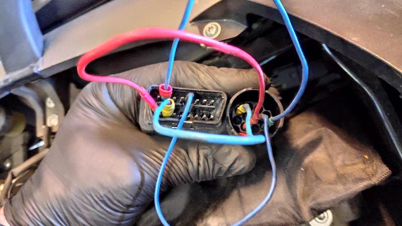

der OBD2 to BMW-BIKE connector wird durch 4 Anschlüsse realisiert, dann kann jedes x-beliebige Diagnosegerät angeschlossen werden.
Klemmenbezeichnung
OBD2......BMW.....Bezeinung
4...........4.........Masse
7...........1.........K-line
15..........10........L-line
16..........6.........12 Volt, liegt dauerhaft an
Erwarte keine Wunder von den hier aufgeführten Lösungen.
Keines kann z. B. einen neuen Schlüssel / Tacho / ABS / EWS .... anlernen oder ein update der ECU / Tacho ausführen oder den KM-Stand verändern.
Fehler auslesen und löschen und je nach Gerät Service und DK-Poti zurücksetzen geht bei einigen.
Ich nutze das Duonix mit allen Lizenzen. Bei einem Neukauf bitte darauf achten das die neueste Revision mit "Multiplex" SUB-D 26 Stecker (dreireihig) ausgeliefert wird.
Bye
Jojo
