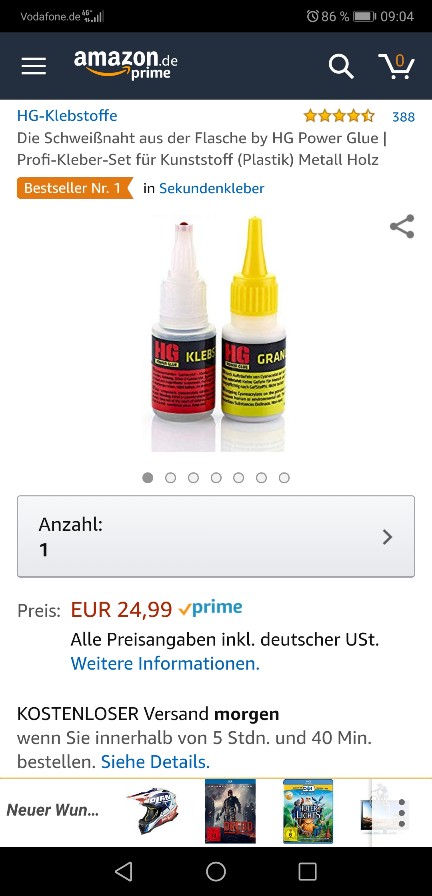

Ich hab gute Erfahrungen mit der "Schweißnaht aus der Flasche" gemacht.
Sekundenkleber und Granulat. Wird bombenfest. Ob es Benzinverträglich ist weiß ich nicht. Laut Beschreibung chemikalienresitent.

Das mit dem Sekundenkleber kannst du vergessen. Der Tank ist aus Polyuretan oder PPE. Das bekommt man nur geschweißt. Außerdem unterwandert das Benzin den Sekundenkleber. Habe ich im Modellbaubereich alles ausgetestet. :ka:
