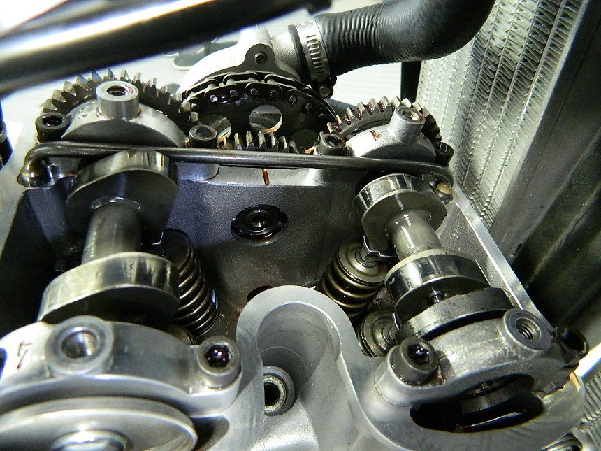

... ist zwar ein 530iger Motor ist aber ähnlich. Hier siehst die Nockenwellenböcke, wie auch die vier Gewinde für die Deckelschrauben und auch die Nummerierung der Nockenwellenböcke. Beim 530ig sind die Böcke auf der Einlassseite allerdings CNC aus dem Vollen gefräst.
